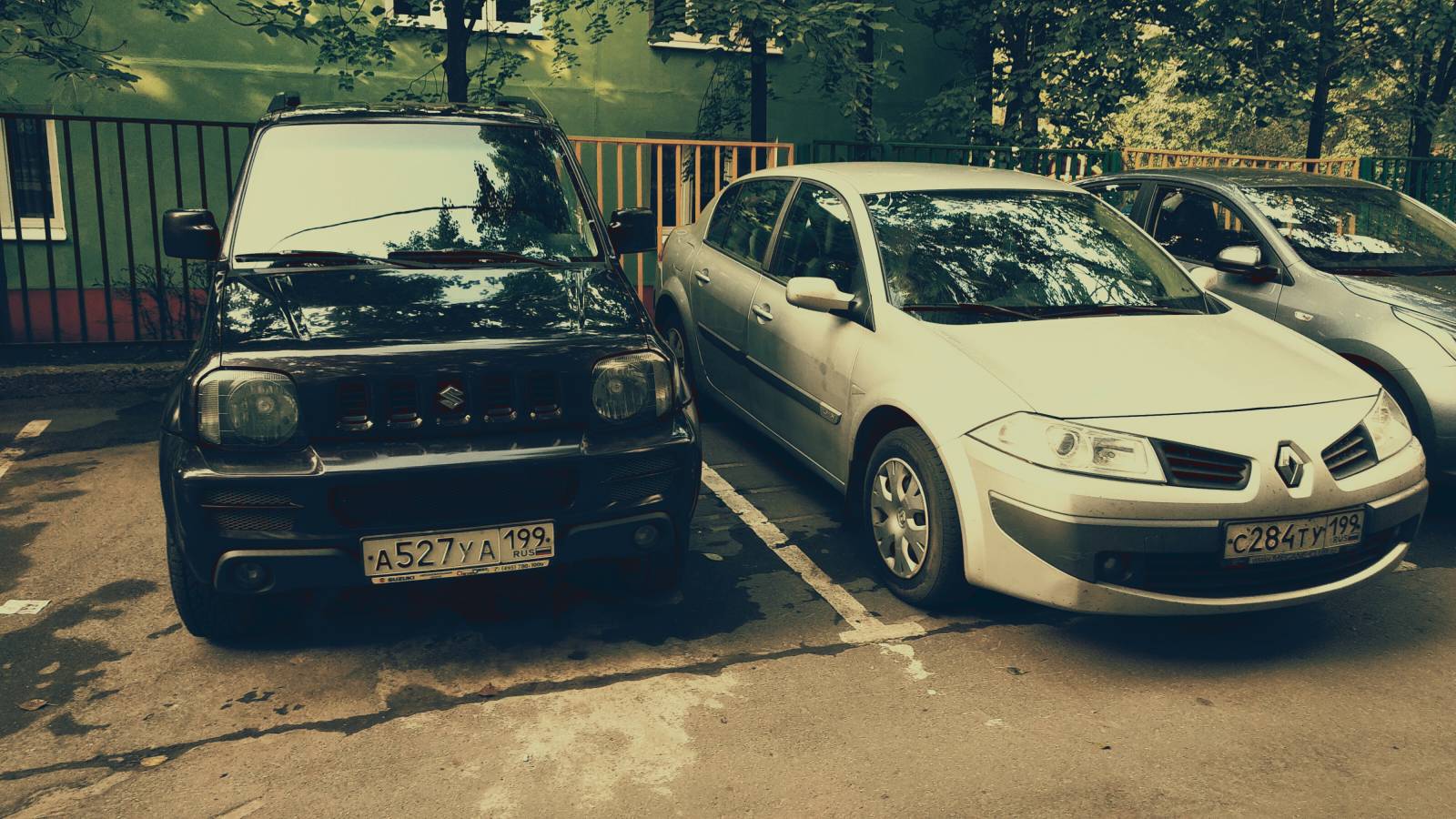

Так вроде да, у меня ix35 c електро - вообще никаких реакций на дорогу...
На Мегане 2 нареканий на электро нет, управление на высоте...но подвеска, в отличии от Логана, хлипкая... Аналог А4, на 80% номера аналогов теже. Октавия очень похоже в управлении.
А вот к гидро мне сложно привыкнуть, на Волге-крайслер (31105) лучше бы усилителя не было вообще, за зажигалкой на скорости 120 можно в канаве дотянуться... На Джимни-"относительно" , понятное дело к машине по комфорту/управлению/скорости -таких требований не предъявляю.

Красивый Джимник у Вас на фото. :good2: У меня такой же, чёрный лифтованный + 50 мм.
