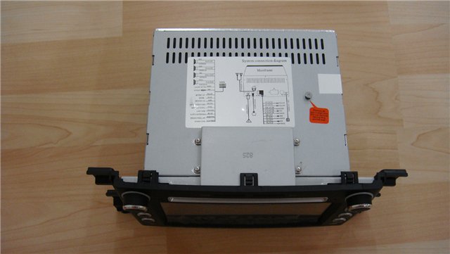

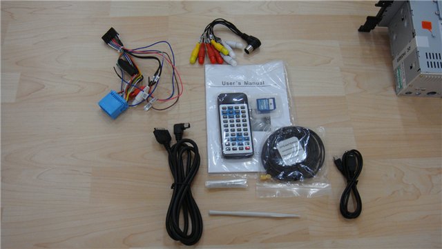

Вот еще, отдельно инструкции по установке - нет. Всего пара страниц по установке в книжке по использванию. В принципе прописано не плохо (конечно не так как на фирменных, но понять все можно). Языки встроенные - штук 7, к сожалению русского там нет. Про цвет кнопок сказано что можно менять, но без установки - сказать сложно.
Пока не могу еще сообразить зачем этот большой черный кабель (с лева на фотке).
Кстати, панель перднюю можно снять не разбирая всю голову (саму рамку) - это для тех кто захочет красить переднюю консоль в какой-нибуль цвет (типа под дерево или еще) - это понравилось! Удобно, тк есть идея у меня покрасить всю панель в цвет дерева как на АКПП, чтобы было все однообразно. Думал что проблемы будут с этим, но кажись что нет. Всего 6 шурупов маленьких.
Кстати весь крепеж также пришел.
Вот пока какие пироги.;)

Кул!!! :thumbsup: Ждёмс отзыва, по юзабельности один отзыв уже имеем, вот только непонятка беспокоет с управлением на руле... :( Хочется чтобы всё-таки было "воткнул и поехал" и всё заработало!
На русский язык пофигу имхо, так же как и на синий цвет кнопок - надо сначала посмотреть как смотреться будет, а потом думать, есле будет смотреться как колхоз - менять диоды и делов-то, а есле цвет меняется опционально, то ваще зашибись...
Дак этод черный кабель для Ipod. За 7 языков ни чего не встречал. А подсветка у меня сразу как включил красная была и про переключение ни где не видел. Если не трудно укажи страницу мануала, посмотрю.

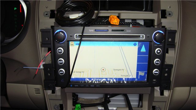

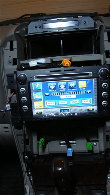

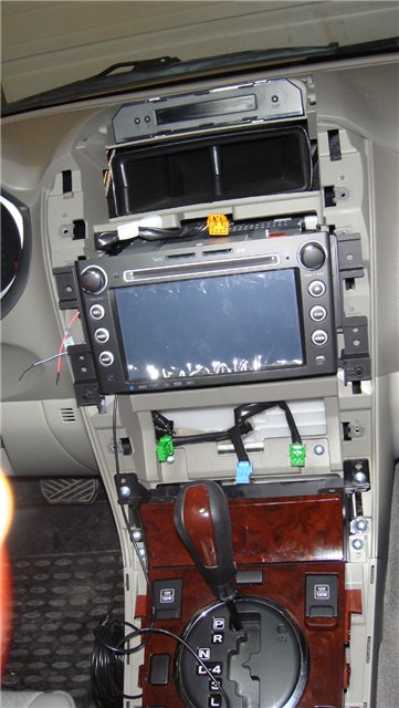

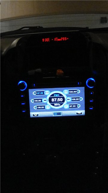

короче повозился сегодня минут 20 с этой головой вечерком, на больше не хватило тк аккумулятор сдох, забыл выключить свет в салоне пару дней назад....Рыдаю!
Отзыв:
- установка - простая, по размерам соответствует штатной стерео. Все не ставил, тк не охота была возиться со съемом второй раз.
- менюшки - хороши читаемые и простые в использовании. Ничего сложного в настройках нет.Можно настраивать цвет, слышымость, четкость и пр.
- при включении высвечивается Сузуки лого в течении 5 сек.
- кнопки - синие, красных нет.
- разрешение - очень отличное!!!
- качество звука - очень хороше, при том что у меня стандартные колонки. По ощущениям на два порядка выше, чем на стандартной голове. Радио, СД и ДВД работают отлично. Встроенный эквалайзер с 4 встроенным настройками: Джаз, Рок, Поп, Классик.
Так и не понял работал ли мой саб или нет.Как проверить на верняка?
- телефон через блютуз - соединяет и звонит хорошо. Слышымость отличная. Никакиз нареканий.
- GPS - работает отлично, однако пока еще не разобрался со всеми настойками.Сигнал схватил за 15 сек в гараже.
- ТВ не включал, тк нет антены.
Вообщем вывод - стоит своих денег и цвет черный будет смотреться отлично на черном салоне, кнопки сделаны прямо в цвет штатных:thumbsup:, но....."хищнику не докладывают мясо..."@ Хазанов
рулевое управление работает после настройки головы
может тк не подключил 4 провода дополнительно, но судя по диаграме, питание на руле идет в модуле который втыкается в штатную проводку...
после чего, от злости позвонил в банк и потребовал вернуть деньги от продавца за обман, короче банк пообещал сделать чарджбек на мою кредитку в течнии 7 дней после того как я пришлю им копии своей переписки :thumbsup: После этого послал запрос в чем факин проблем с дивайсом и где мой бежевый цвет, жду ответа...
Самурай, пожалуй мы вдвоем теперь должны разобраться в чем проблема с подключением на руль.....Хахаха

Semco, а что говорится в мануале про подключение руля? Схемы, описания можешь выложить? Чешу репу. Кстати синий цвет кнопок не так уж колхозно выглядит, или так кажется? Жаль нет фотки где светится и голова и все остальные органы управления на "бороде"... Кстати ты говорил что морда у магнитолы снимается просто, ты её снимал? Если да то там не видно что за диоды стоят у кнопок?
Синий цвет смотриться нормально, я даже бы не стал спорить за него.
К сожалению я не планировал ставить все обратно, тк холодно возиться с установкой сейчас у нас мороз -15 вечером, да и боюсь сломать клипсы или держатели пластиковые, поэтому только прикинул как будет работать, а том если привезу в Москву, где и что искать потом если вдруг работать не будуте, да и время пройдет больше, тогда вообще деньги выкенешь, а так платить не фига банку не буду по любому если они откажутся забирать ее обратно за свой счетк тому же, или не дадут тех.помошь по установке и смене рамки.
Рамка снимается, она там на 6 шурупах держиться, но пока я не хочу лезть туда, а вдруг что нибуль сломаю, потом точно бабки на ветер выкину.
Надо бы им кирпичь отправить обратно в посылке:D пусть докажут что я ее не вернул....:thumbsdown:
Да на счет мануала я его даже и не читал еще, завтра разбираться буду....

Semco, на последней фотке в твоем сообщении: http://www.suzuki-club.ru/forum/showpost.php?p=576840&postcount=273
есть как-бы переходник от штатного разъема на ISO + дополнительные провода. В этом переходнике задействованы контакты № 19 и № 20 , отвечающие за управление с руля?
Можно крупным планом сделать и выложить фото верхней крышки магнитолы - на ней вроде-бы схема подключения наклеена.
рулевое управление не работает
Наканец-то, а то я думал что в чем-то не догоняю.Будем думать, эксперементировать и консультироваться.;)
