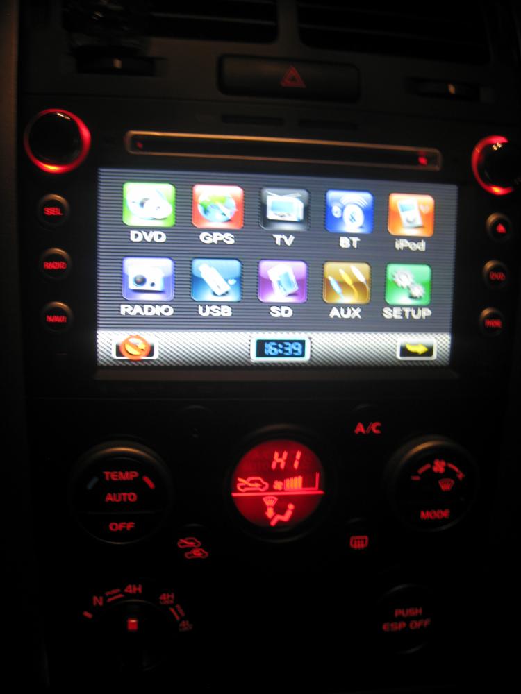

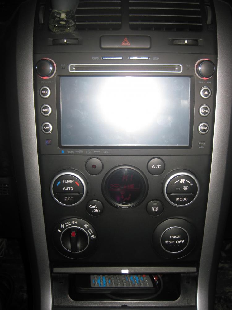

Ну вот , просили ПОЛУЧАЙТЕ!!!
Реакции: 10 человек
Ах..ть. Дайте две (с) :thumbsup:Браво! Ай

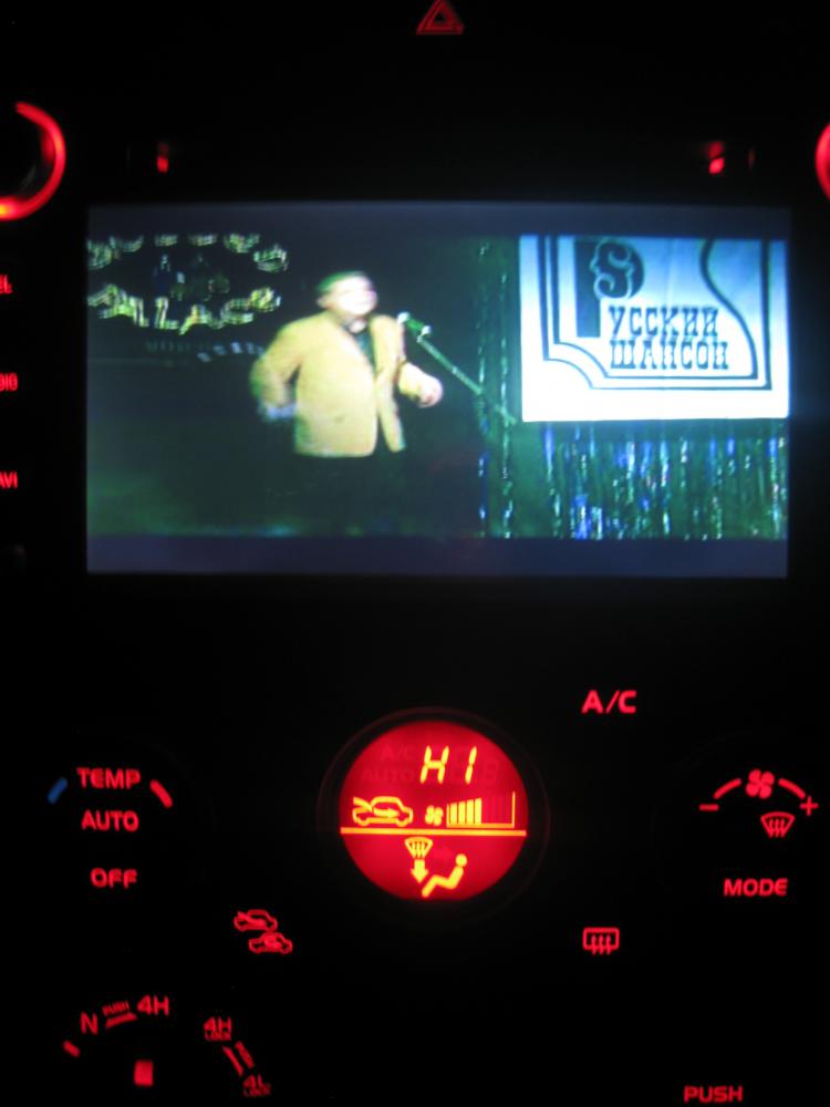

А в режим работы от внешнего видеоисточника (камеры заднего вида) она как входит? Не автоматом, случайно?
Пока не заморачивался, и врят ли буду. Я на зад по зеркалам есжу лучше чем вперед. Ну может когда нибудь разрожусь - РАДИ ПОНТА.
