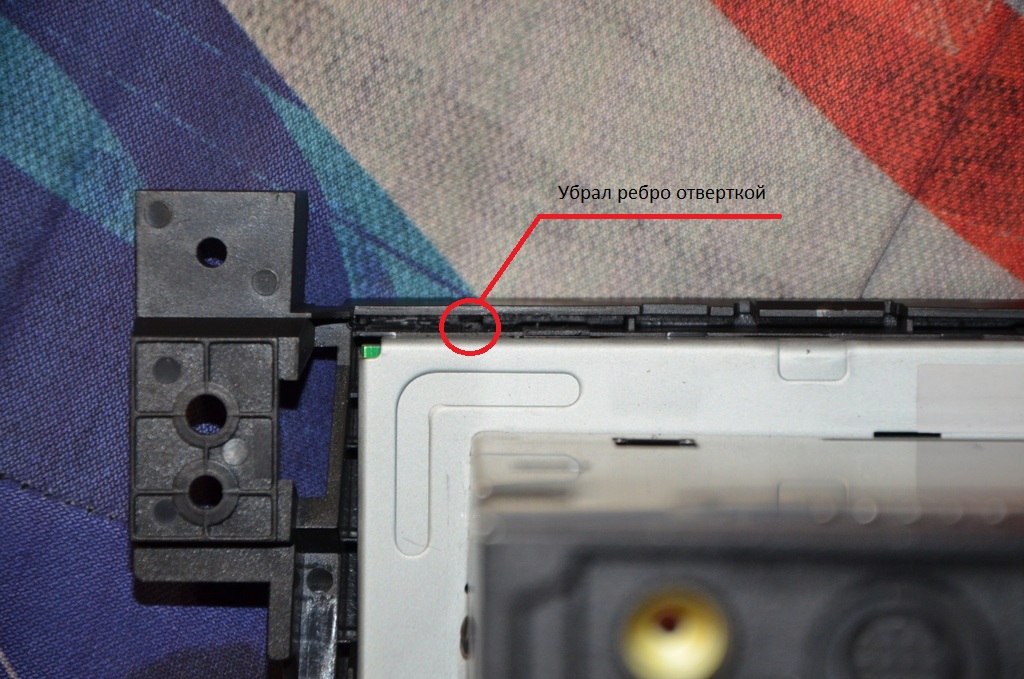

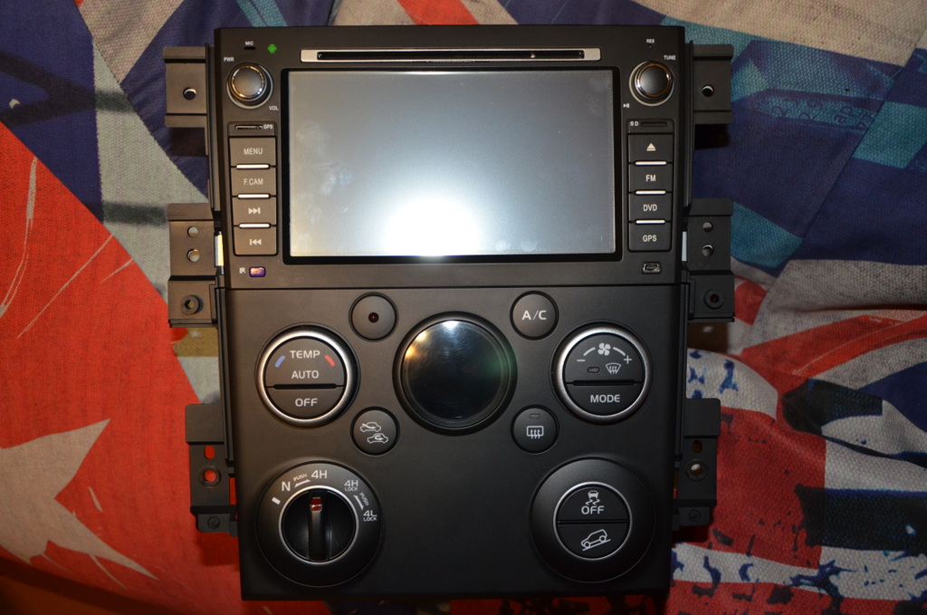

Первым остановило одно из неправильно рассположенных ребрышек жесткости. Оно не давало входить двум из трех лопаток корпуса климат контроля в паз корпуса головы. Ладно, вооружившись плоской отверткой, варворски сточил их. DSC_3316.JPG

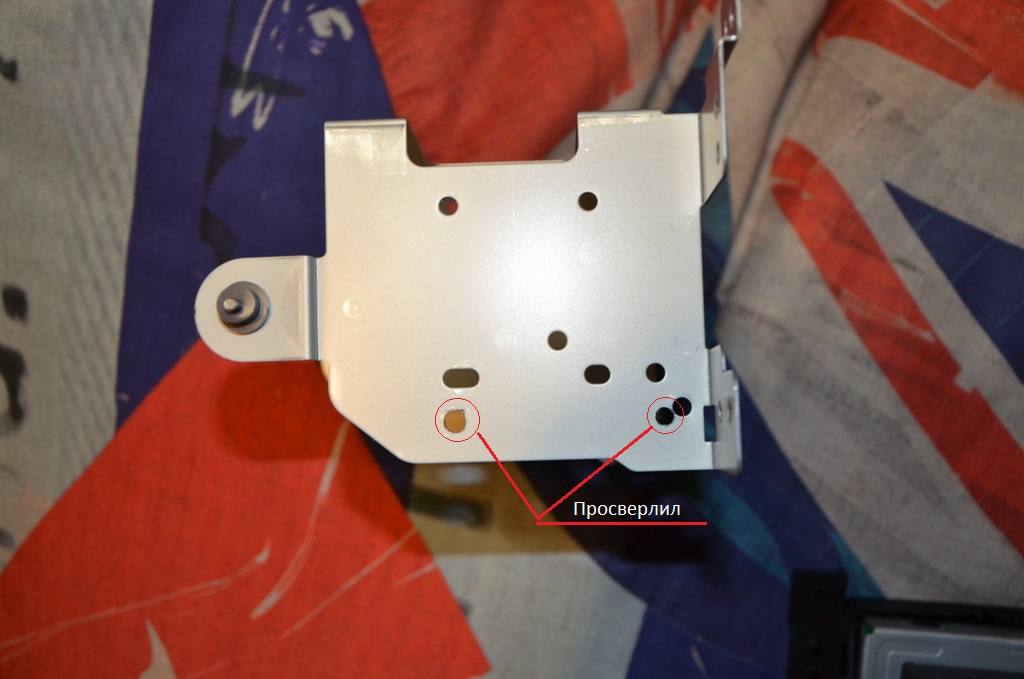

Но поставить все равно не получилось по причине несоответсвия отверстий металлической скобы-держателя головы с отверстиями самой головы. Тут уже пришлось все отложить до дома. Собственно дома просверлил новые отверстия с двух сторон ну и все скрутил.
Если не всматриваться, то смотрится хорошо, щели нет между климатом и головой. Но с родной головой всеж лучше. Левая и правая стороны передней панели у китайца не закругленные, а просто скошены под углом. А так же полумиллиметровый перепад к краям между лицевыми частями виден. Но если смотреть снизу вверх. Установив на родное место, думаю, в машине этого видно не будет.

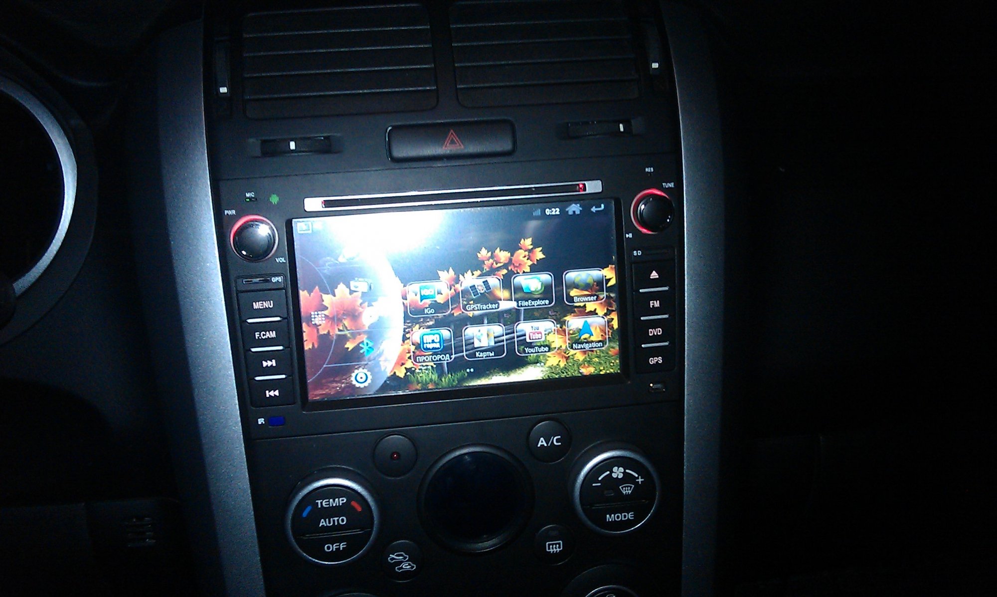

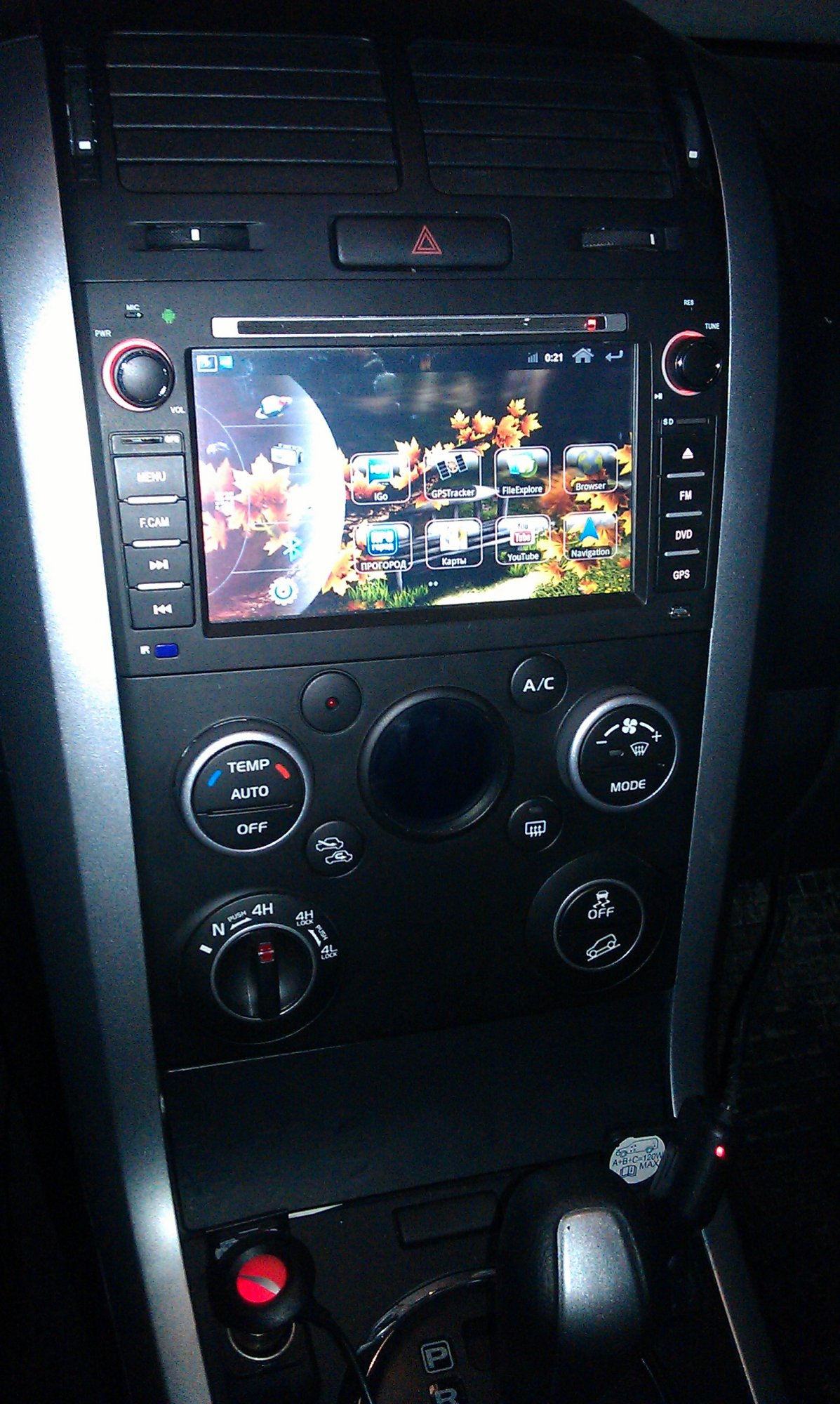

Вообщем, просто, встать голова не захотела. Верхняя часть корпуса головы уперлась в две пласстмасовые планки, которые расспологаются по обе стороны от разъема кнопки аварийной ситуации. Со среды небыло возможности удостоверится именно в этой причине. Сегодня поняв, что либо совершенно другое крепление должно быть под эту голову, либо с этим, но придется спиливать эти планки. Выбрал второе. Так же защелкнуться верхней части мешали опять те же ребра жесткости, которые мешали войти фиксирующей планки со стороны воздуховода в паз самой головы. Их я тоэже удалил. Голова после этого встала.
По нижней части в общем нормально, по верхней - панель головы немного выступает. Но в целом я доволен и смотрится классно! Далее в планах подцепить модем и качнуть необходимых программ. Звук намного лучше штатной головы хотя пока колонки не менял.

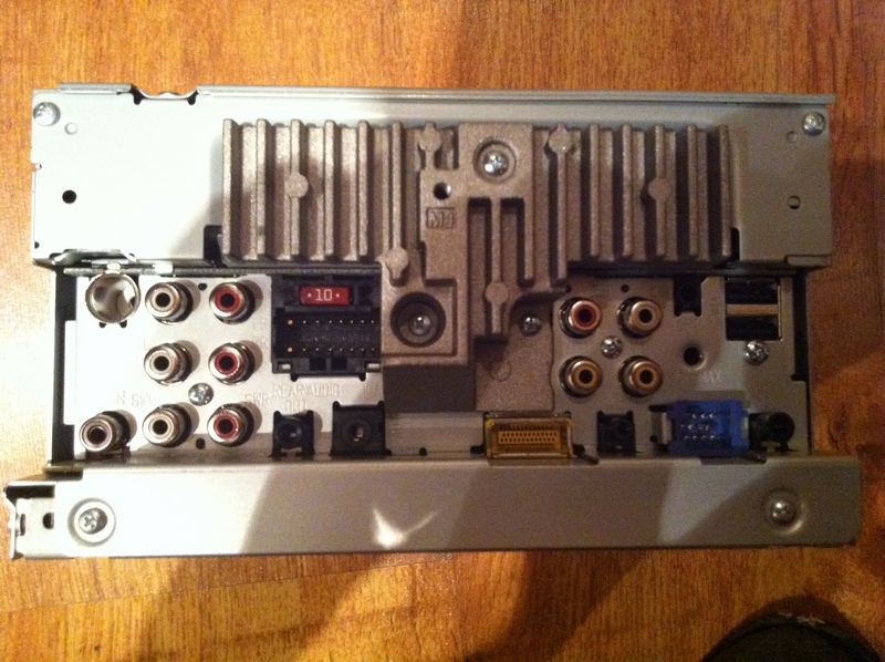

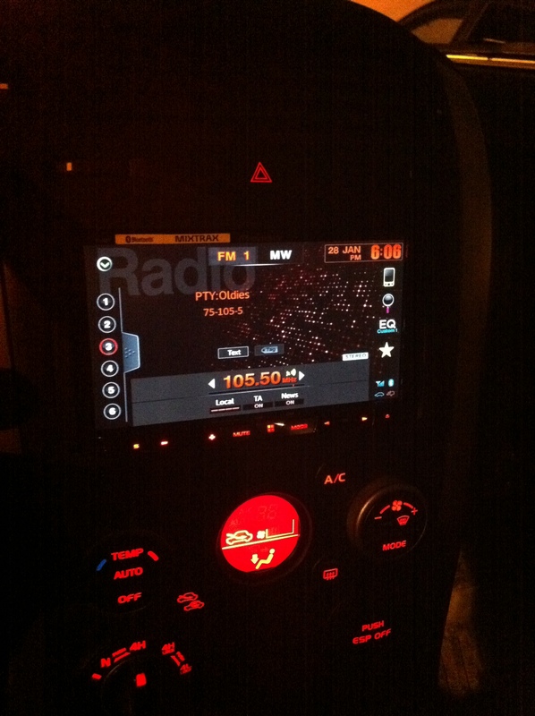

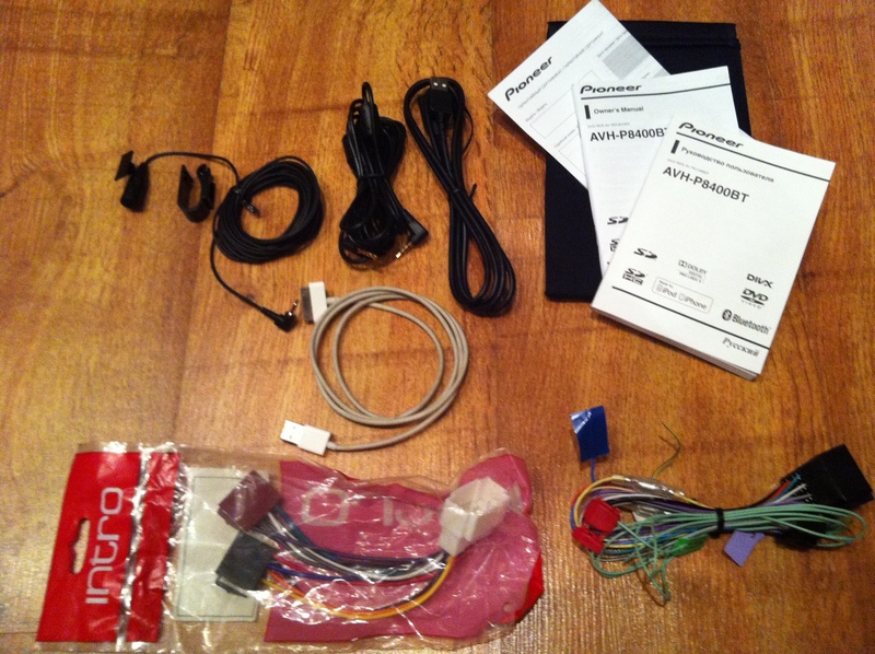

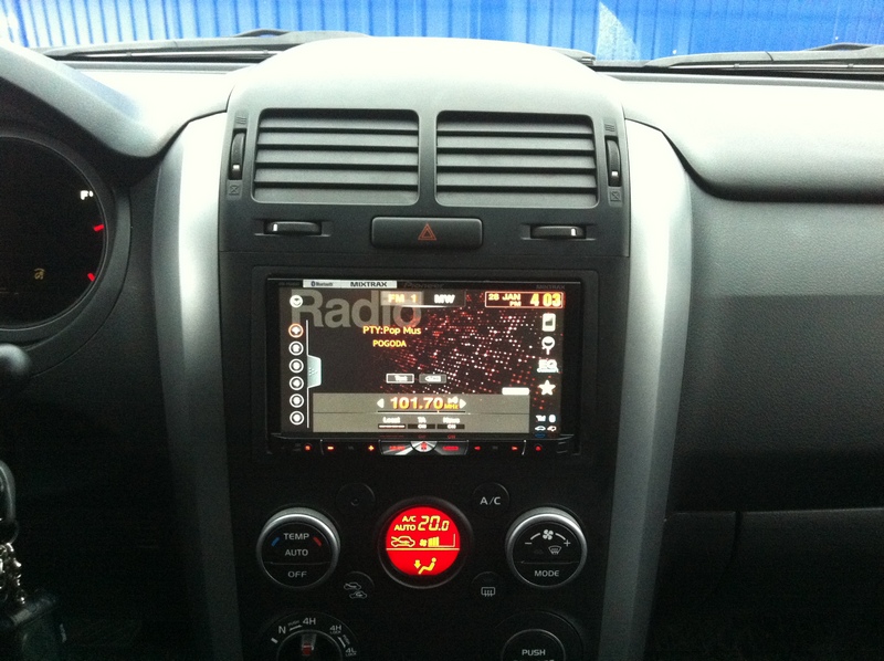

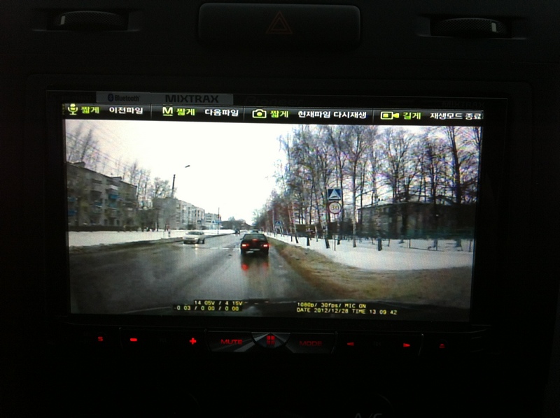

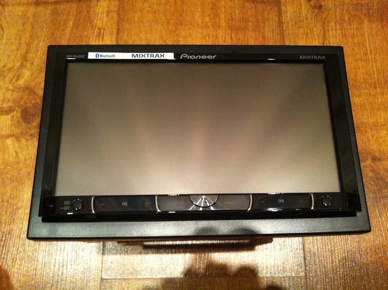

Внесу и свои пять копеек в развитии музыкальной индустрии наших витар. Недавно поставил АВ ресивер Pioneer AVH-P8400BT. Исполнение на высшем уровне. Никаких заусенцев, шероховатостей и прочей лабуды. Для установки потребовалось приобрести рамку и переходник для штекеров. Дополнительно так же поменял всю акустику и установил усилитель с саубвуфером. Для меня кстати была новостью что в дверях высокочастотных динамиков(пищалок) нет. Основная цель замены штатной магнитолы, как уже все поняли, это звук. Ощущения в словах передать не могу. Кроме того функции разговора по телефону посредством Bluetooth, просмотра камеры заднего вида, видеорегистратора и работы навигационной программы Navitel, присутствуют. Цена с сайта где брал :16820. Выкладываю небольшие фото, кому будет интересно запишу видео все возможности аппарата.
IMG_0841.JPG IMG_0843.JPG IMG_0847.JPG IMG_0848.JPG IMG_0849.JPG IMG_0859.JPG IMG_0861.JPG IMG_0865.JPG

Насколько я понимаю для GPS там нужен отдельный навигационный блок (AVIC-F220)...
Да можно и этот блок приобрести, но там программа только Navteg. Судя по отзывам у нас в России не айс. Я подключил IPHONE и использую на Пионэре Navitel.
Кстати, на пионер такие рамки продаются, что выглядет после интсаляции все как штатно? Экран резистивный или емкостной?
После инсталляции конечно смотрится не как родной, но мне глаз не ломает. Края рамки не выступают. Пластик практически такой-же как и на торпеде.
На счет экрана скажу только что он 7-дюймовый, 800х480. Количество пикселей. 3,072 млн.Ну я не думаю что пионеровцы содавали данный днвайс для просмотра тв-программ и использования интернета. Хотя фильмы тоже смотрю и качество очень даже радует.
