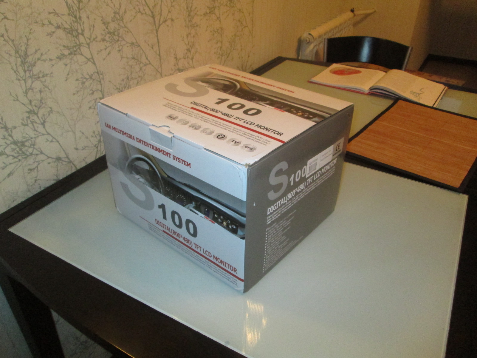

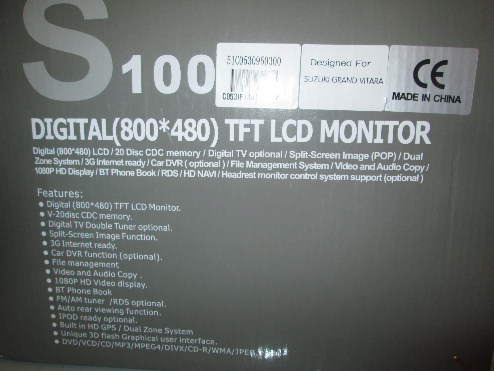

Посмотреть вложение 36106 Посмотреть вложение 36107 Посмотреть вложение 36108 Посмотреть вложение 36109 Посмотреть вложение 36110 Посмотреть вложение 36111
Наконец получил посылку из Китая. До России шла 4 дня, по Москве 18 дней (EMS). Заказывал вот это http://www.witson.com/en/displayproduct.html?proID=101774386 Магнитола + регистратор + камера ЗХ. С доставкой 495долл. Упаковано хорошо. В дороге ничего не побилось. К выходным куплю 3G-модем и попробую всё это поставить в сервисе .

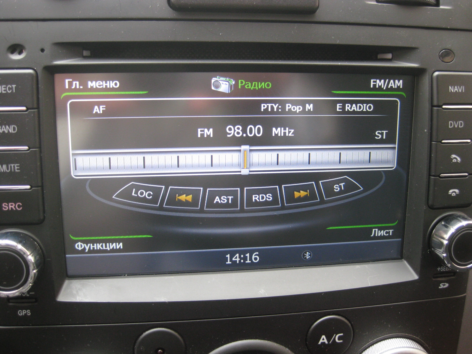

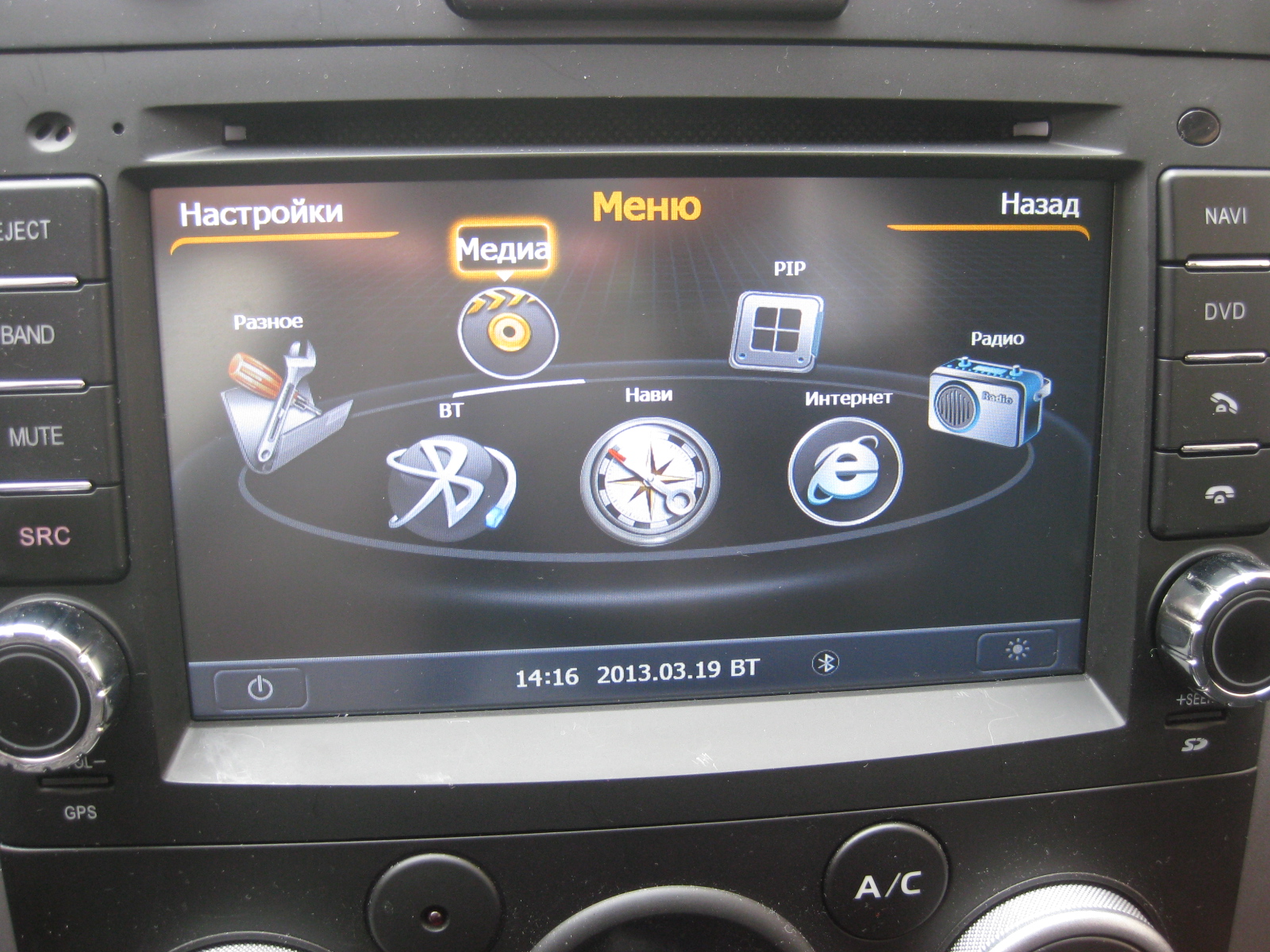

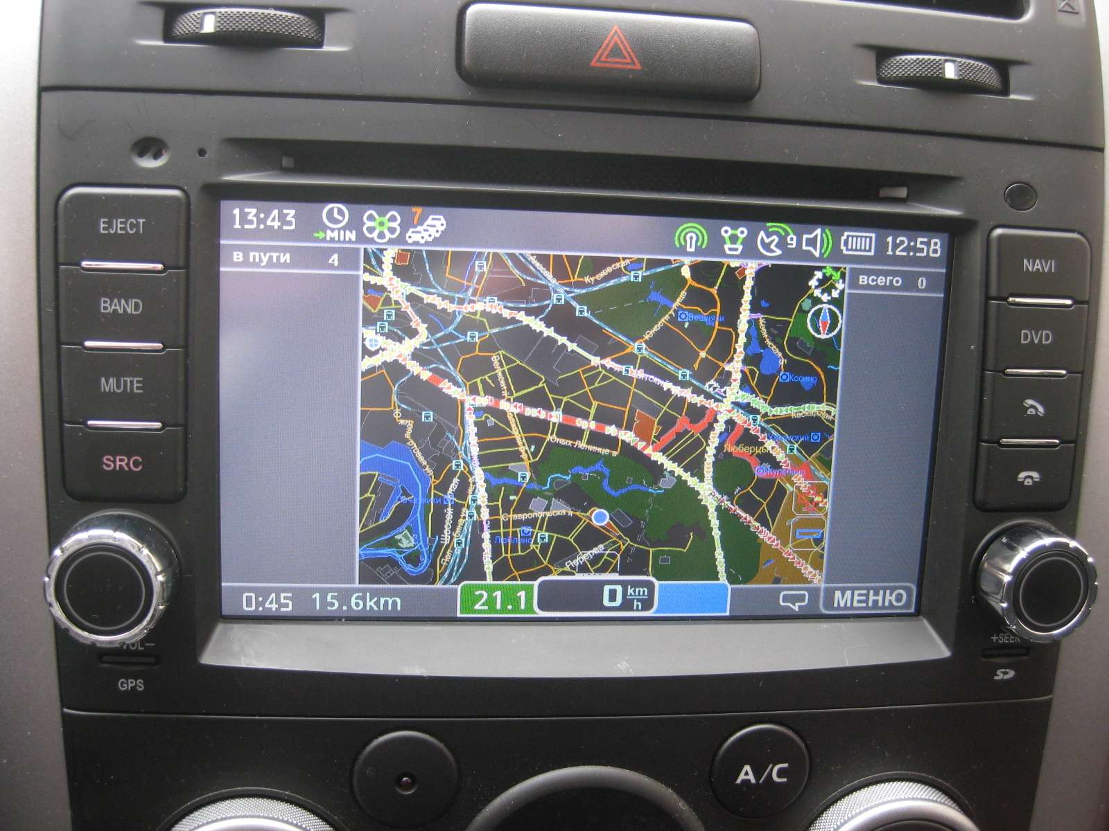

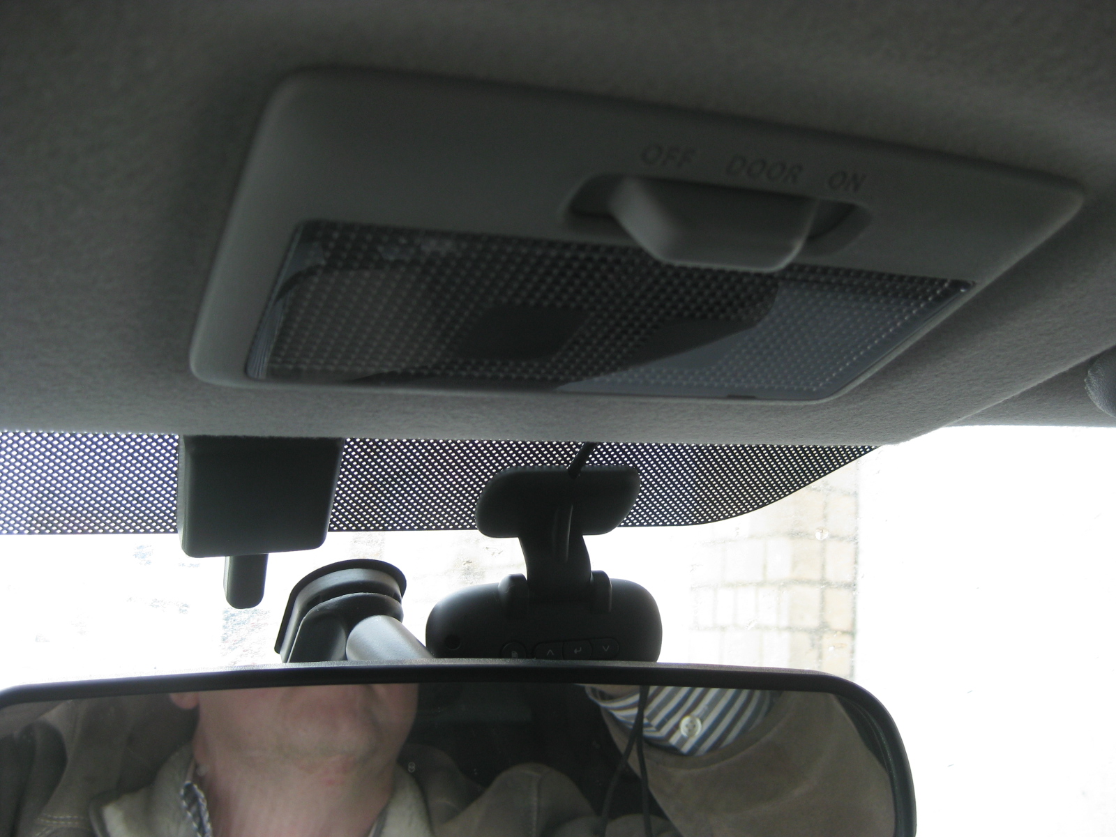

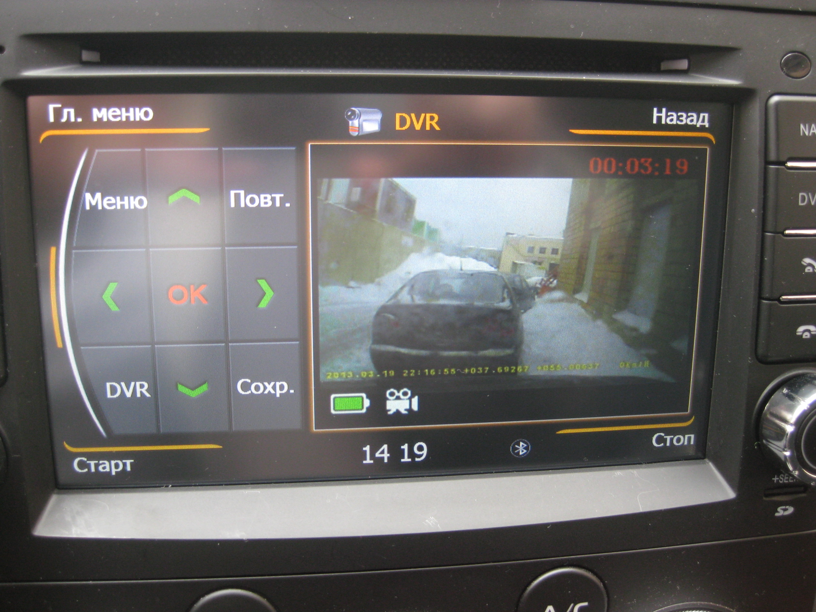

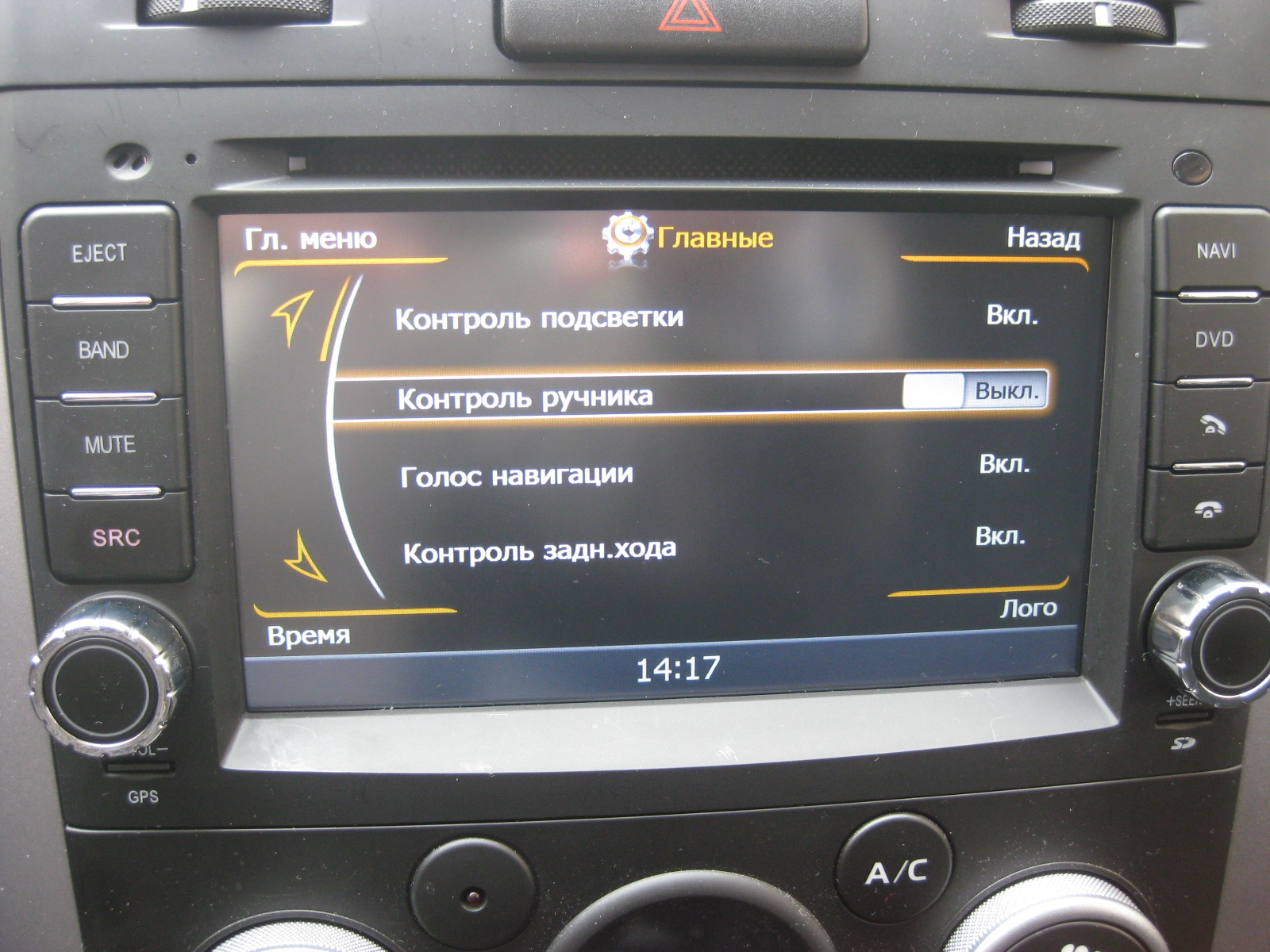

Отчет об использовании Witson W2-C053 (S100): устанавливается нормально, без особых косяков; видеорегистратор за зеркало заднего вида, GPS-приёмник под верхнюю панель, USB-разъёмы выводятся в бардачок, микрофон в верхний левый угол лобового стекла, камера заднего хода в колпак запаски.
Качество видеорегистратора среднее. Пишет на свою карту, а изображение при необходимости выводится на магнитолу. Оттуда же и настраивается. Камера ЗХ показывает нормально. При включении ЗХ на магнитоле выключается звук. Не понравилось.
О самой магнитоле: аппаратные кнопки нормальные, а ручки-крутилки немного люфтят; экран имеет достаточную яркость и контрастность, точность срабатывания на касание на 4, чем ближе к краю экрана, тем хуже точность. Меню яркое и красивое, но местами имеет мелкие элементы. Русифицировано. Настроек много, но как всегда чего-нибудь не хватает. Система грузится быстро. Пока не зависала ни разу. Звук гораздо лучше, чем на штатной. Блютуз работает исправно, но не хватает чувствительности микрофона. Непонятно зачем два микрофона встроенный и внешний? И какой из них, когда активный. Пока не разобрался. 3G-модем от Мегафона. Работает нормально. Чтобы войти в интернет через браузер надо устанавливать соединение вручную. Нави-проги соединение поднимают сами.
Приложения: радио работает отлично, пока не поедешь, в движении начинаются помехи (проблемы с подстройкой - мигает значок AF), нет экранных кнопок быстрого доступа к любимым радиостанциям. Неудобно. Есть лист найденных р/станций, только цифры. ДВД-плейер работает хорошо, читает всё. Видеоплеер работает хорошо. Качество видео для такого экрана хорошее. Аудиоплеер корявый - не видит папки. Это плохо. Неудобно. Навигация: пробовал Прогород, Навител, ЯК. Всё работает на отлично.
P.S. После установки почти сразу отказался работать видеорегистратор. Снял, написал письмо в Китай. Те попросили поставить на место и сделать видеоотчёт. Поставил - заработала. Привет установщикам!

"Качество видеорегистратора среднее."-это как?Плохо ночью,не видно номеров,маленькое разрешение?
Звук выключается только при вкл. заднего хода? Навител-пробки работают?Яндекс-навигатор не пробовали?
Ночью не пробовал. Номера видны, когда а/м не далее 5м. Звук выключается только при вкл.ЗХ. При запущенной навигации звук работает. Навител-пробки работают. Под WinCE нет Яндекс-навигатора, только Яндекс-карты с пробками.
То есть Яндекс-карты с пробками работают???
Так, а что тогда в регистраторе не понравилось? 5 м-должно быть достаточно,имхо. Ну, еще в темное время надо попробовать.И да-а углы обзора там достаточные?И я так понял,там не камера,а полноценный регистратор,магнитола -используется только в кач-ве монитора-значит можно любой другой регистратор прицепить?А магнитолу брать без него можно?Я-то думал,на стекле только камера,а регик в самом девайсе.

Подожду солнца - доложу о яркости. Ещё вчера Яндекс-пробки на этой магнитоле работали, завтра ещё попробую. Не в курсе, чувствительность микрофона настраивается или нет?
apol
Углы обзора неплохие - видны соседние ряды. Другой регистратор нельзя поставить, так как разъём фирменный и управление региком с магнитолы. Не факт, что с другим получится. Магнитолу можно брать без регика.
