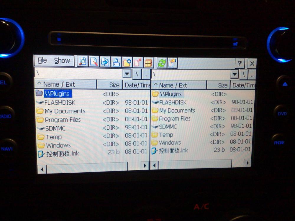

Поставил Автоспутник, Навител, Иго 8.3, Гармин. Все взято отсюда http://4pna.com/index.php Там же инструкции как ставить, сами файлы и карты. Не без танцев с бубном, но в итоге все работает на ура!
Сложнее всего с установкой Гармин, но прога мне лично нравится больше.
Поставил тотал коммандер, калькулятор, просмотрщик MS Ofiiсовских файлов, переводчик Словоед.
Планирую поставить альтернативное меню (хотя бы для выбора навигации из 4-х прог).
Если совсем тяжко, то в принципе рабочие сборки могу слить.

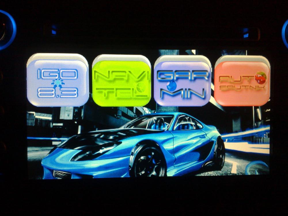

Ответ: Замена магнитолы на Grand Vitara New (+)
Matequs!

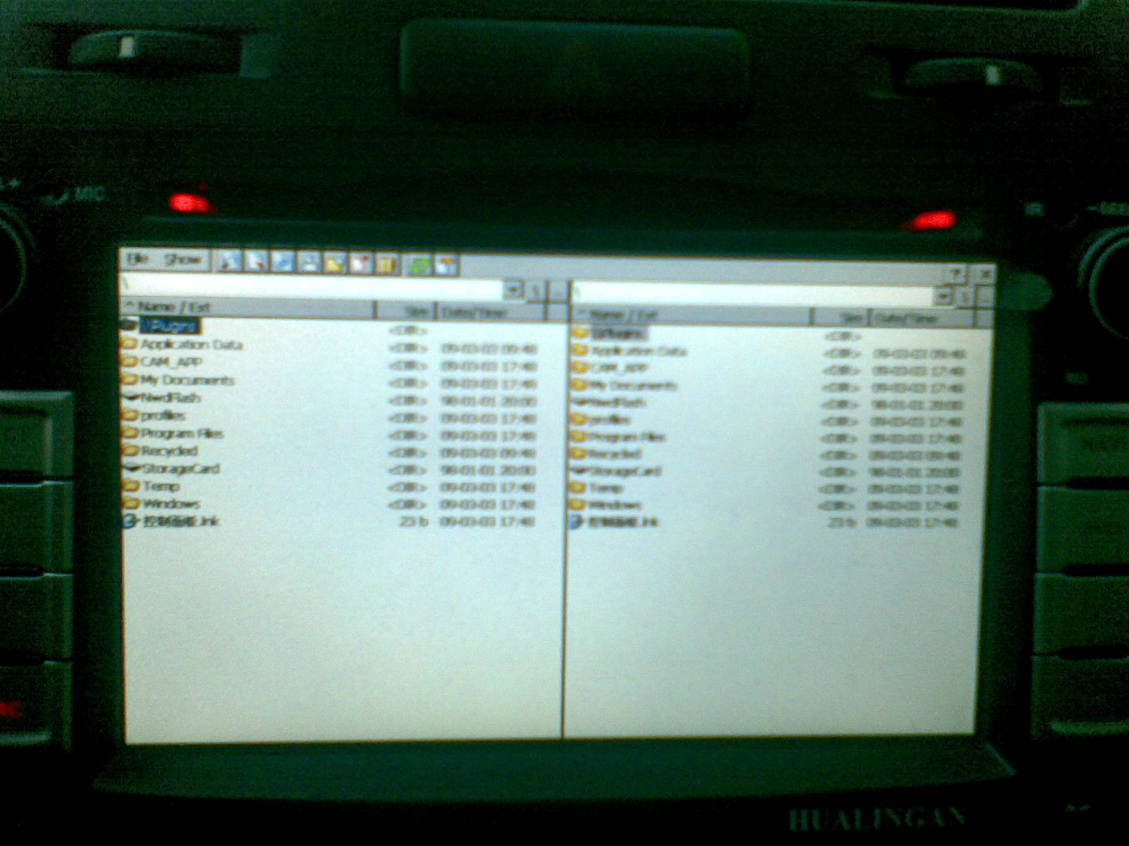

Вот поставил такое альтменю для управления навигацией: Altmenu.jpg
Ставится несложно: распаковываешь этот файл Посмотреть вложение MultyMenu.rar
и кидаешь папку на карту. В файле multi.ini прописывешь пути к своим прогам, у меня они лежат в своих папках на картах. Вставляешь карту в прибор. В приборе указываешь навипуть к Multymenu\menu.exe. Все!
Выходишь, жмешь НАВИ и выходишь вот в то меню с машинкой. На нем выбираешь соотв. прогу. Если оставить автом. сохранение пути в навипуть, то в дальнейшем при нажатии железной или тачскриновской кнопки нави будешь выходить сразу в альтменю.
Зы: файлы взяты отсюда: http://4pna.com/showthread.php?t=1565&page=3
Там же есть различные варианты разных альтменю.
sedoi1973
26 Август 2009
146
Мурманская область
NSGV 2.4 АКПП full

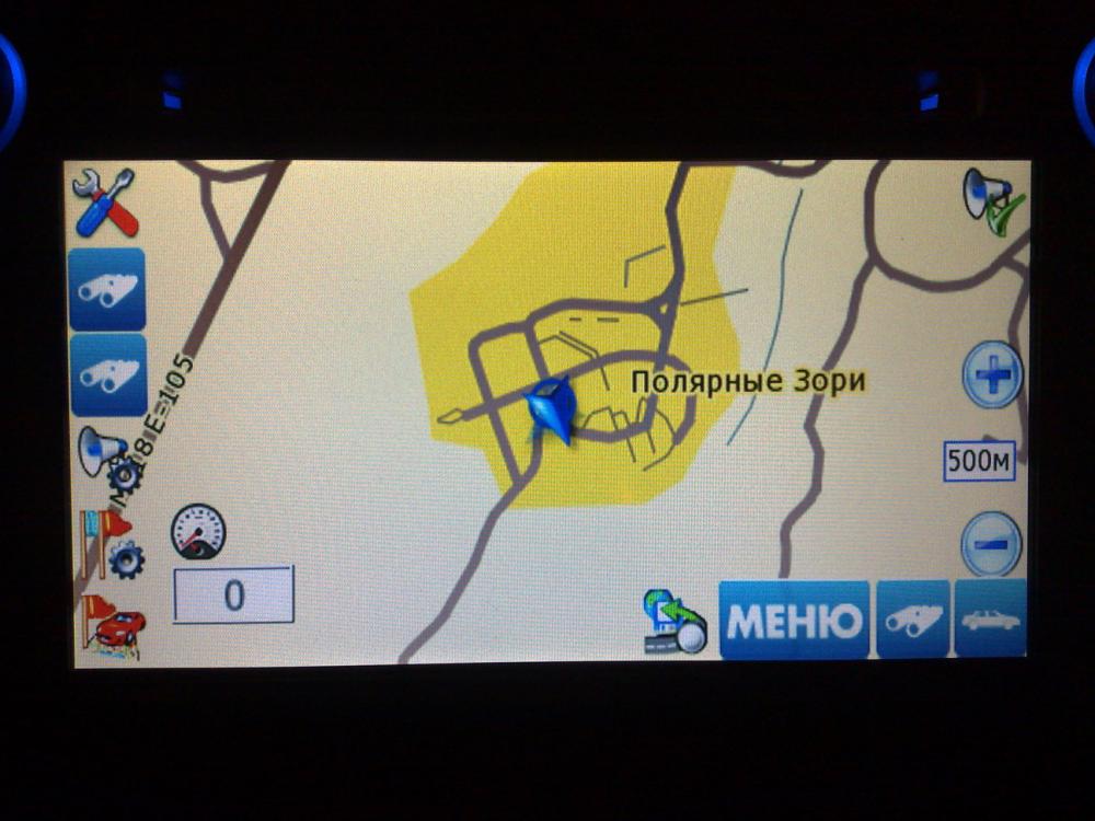

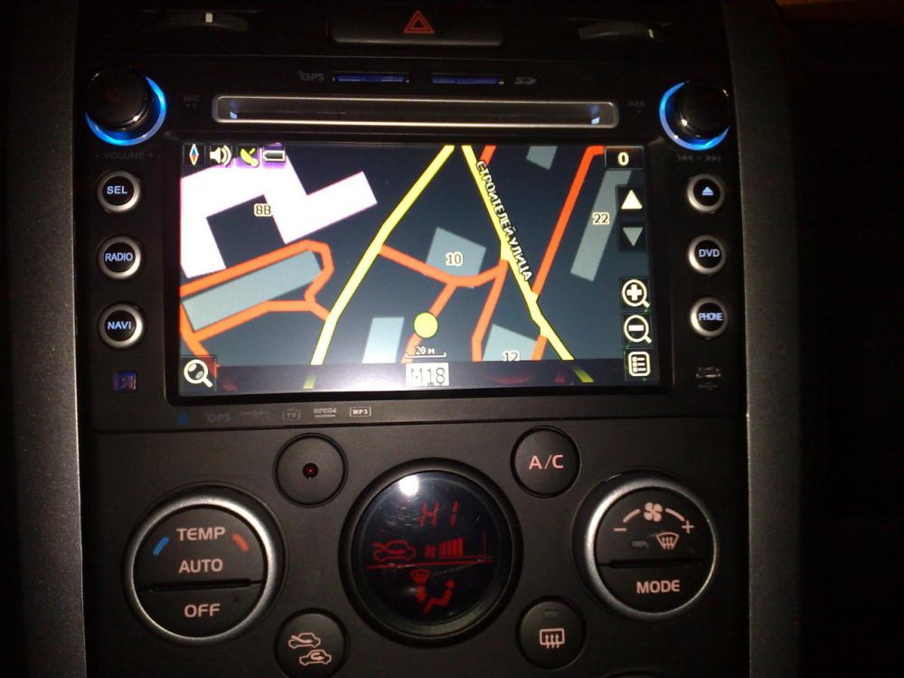

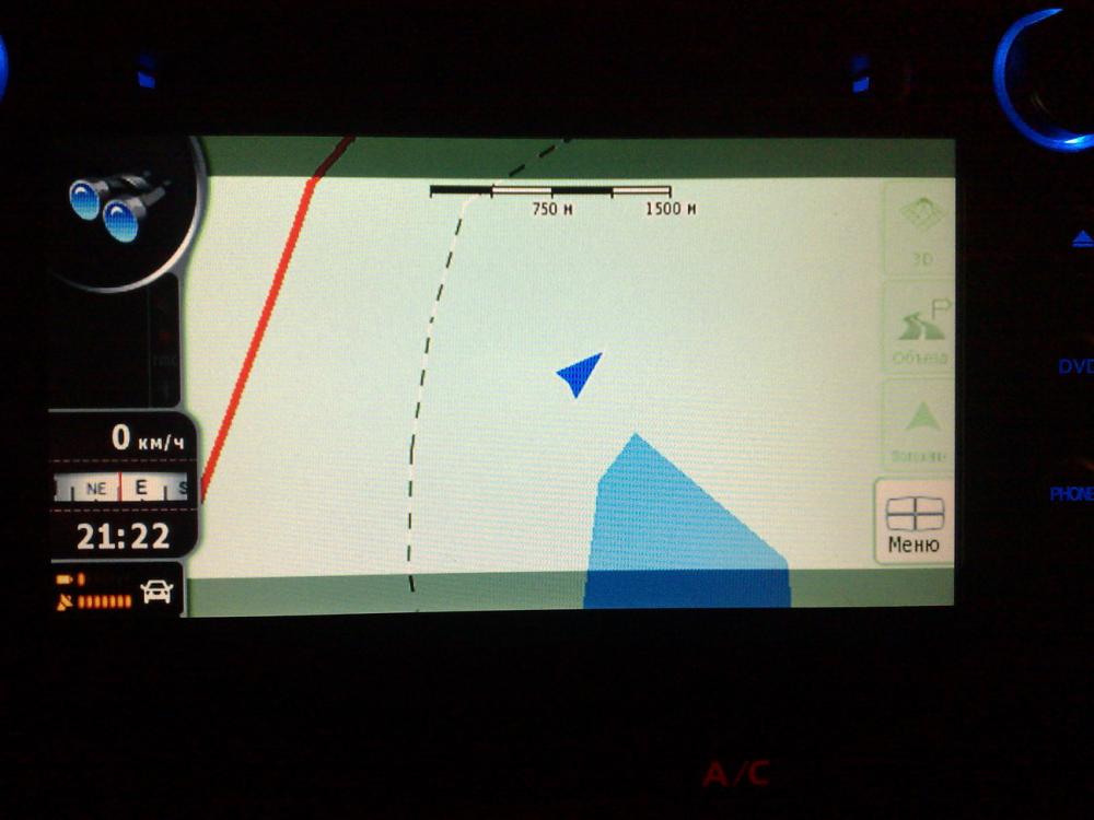

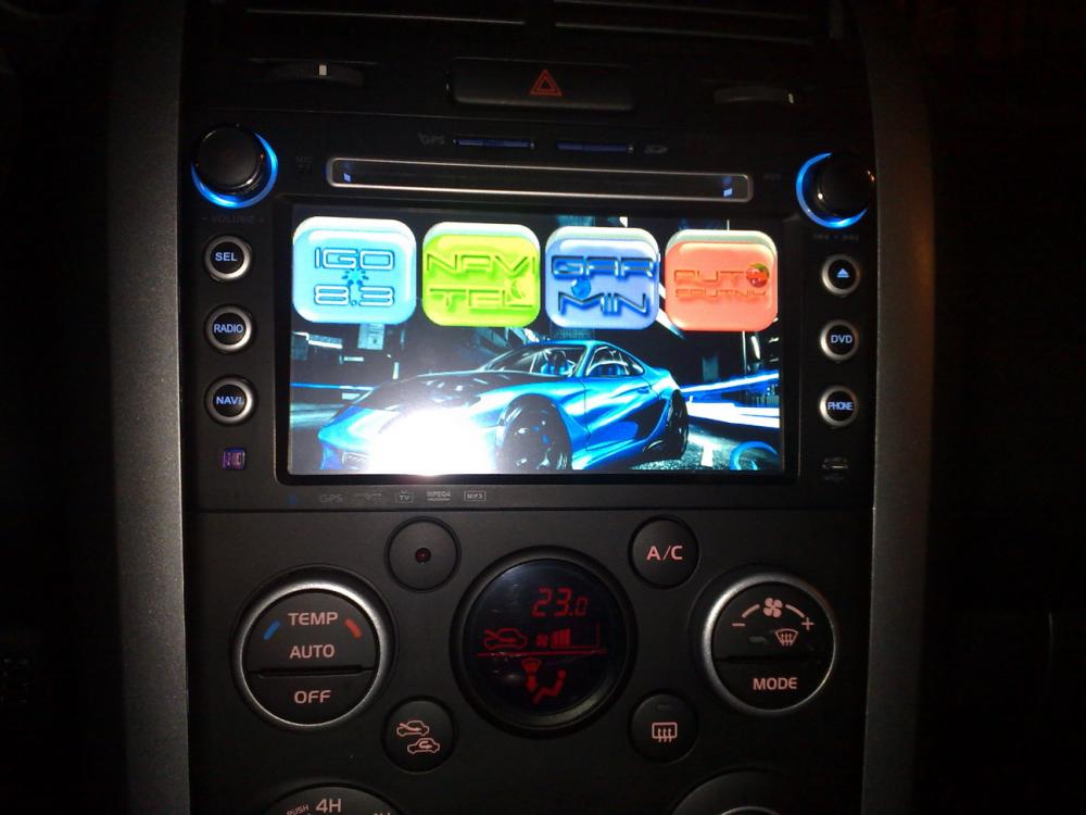

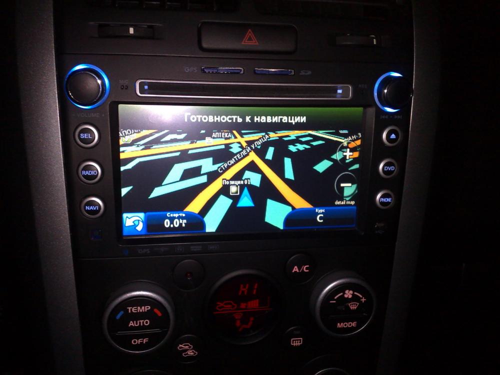

Ну и теперь собственно скрины прог:
Прошу сильно не пинать, фото с телефона, еще и ужатое.
Maximcheg
19 Январь 2007
1,153
128
подмосковье
Skoda Oktavia 1,8 TSI AT
Гармин Посмотреть вложение 14771
Навител Посмотреть вложение 14773
Автоспутник Посмотреть вложение 14770
Иго 8.3 Посмотреть вложение 14772
Всеми любимый Тотал Посмотреть вложение 14774
+ Синие кнопки Посмотреть вложение 14775
Гы, а как у тебя тотал такой крупненький получилсо? У меня с адским разрешением :whistling: там кроме как стилусом ничем больше не попадёшь... Чешу репу. (хотя может быть об этом и написано что-то на 4pna, но у меня времени нету там обчитываться) ;)
Кстати говоря, ну поставил я тотал, ну полазил в кишочках винды, а она-то оказалась убогая - кЕтайская, в панели управления одни иероглифы, распознать "ху из ху" можно по памяти глядя на иконки и вкладки... В общем жуть!!! Выставить хотябы Онглийскую локализацию не получилось... Просто я к чему это - а к тому что пацанчики с 4pna прикручивают туды блютусовские дрова и настраивают конекшены в инет через гпрс по телефону, чтоб пробки юзать в нави и прочие блага интернетов... Но до этого у меня тоже пока руки не дошли...
Ну а насчёт алтернативных прог НАВИ я уже сказал - мне Навитела за глаза хватает, адин хрен я навигатором ооооч редко пользуюсь...

Если кому интересно, могу пошагово скинуть все действия, которые я сделал для приобретения сего девайса, начиная с переписки.
Поздравляю! А пульт ДУ работает? Проверь. И пробуй, режим установки должен включиться, он у меня тоже как то не сразу включается, при включении издает слабый писк. Жать надо: сначала 8, потом сетап.
По видео - коричневый (наверное брек, уже не помню) на массу, я не парился, просто к корпусу башки на болт посадил. Да, и антенный (синий) соедини с ант. усилителем.
А вообще интересный аппарат, гы, как говорит Matequs: занятие тебе на ближайшее время обеспечено.
Добавлено через 8 минут
Гы, а как у тебя тотал такой крупненький получилсо? ...кроме как стилусом ничем больше не попадёшь...
Х.з.: он как то сам встал во весь экран. Ну, и, опять же, от толщины пальцев все зависит, гы,гы,гы.
Maximcheg
19 Январь 2007
1,153
128
подмосковье
Нееее, ты не понял, он у меня тоже сразу встал во весь экран, вот только всё мелкое - ну по аналогии, на экране компа когда выставляешь высокое разрешение, то иконки и всё осталное становится меееленьким, а когда выставляешь низкое - то и иконки все крупные.... ;)
Вот как:
Гы, а с пальцами у меня всё впорядке - обычные =))
Олег Коренев
11 Март 2008
Орел
Вот как:
Похоже, на снимках у Sedoi1973 разрешение экрана в режиме навигаици не 800х480, а поменьше, это видно и по скриншоту с навителом и особенно с тотал командером. На 4PDA.ru пишут, что разрешение устанавливается перепайкой перемычек на устройстве навигации. На головах, которые идут от heppыы (как у тебя и у меня) разрешение в режиме навигации 800х480, на головах от других производителей разрешение может отличаться.
Maximcheg
19 Январь 2007
1,153
128
подмосковье
Угу Навител у меня кажет тоже с таким же разрешением, что в принципе меня радует - т.к. большее пространство охватывается, а плохим зрением я не страдаю (тьфу-тьфу-тьфу) ;) единственное неудобство, как я сказал - тыкать в мелкие менюшки... Но это дело техники! У тебя такаяже бошка? :thumbsup:
