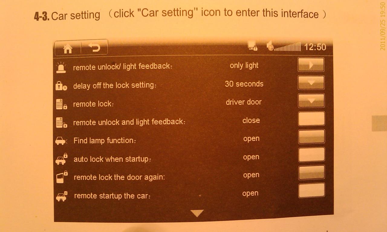

У кого-нибудь есть такая менюшка на магнитоле?
От чего зависит наличие или отсутствие этой менюшки?
