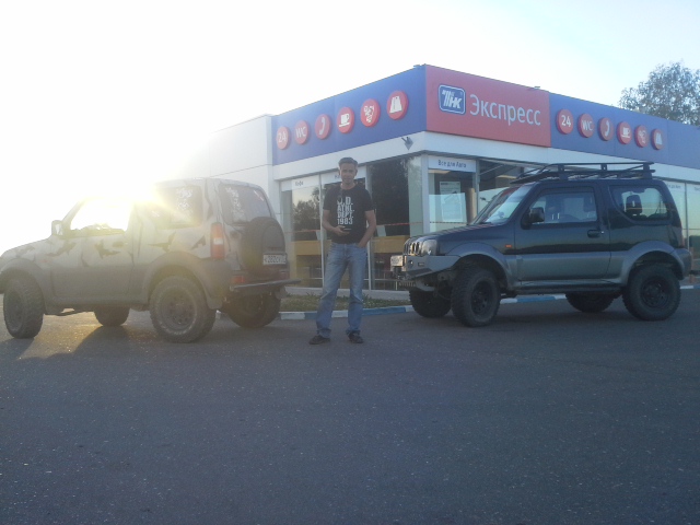

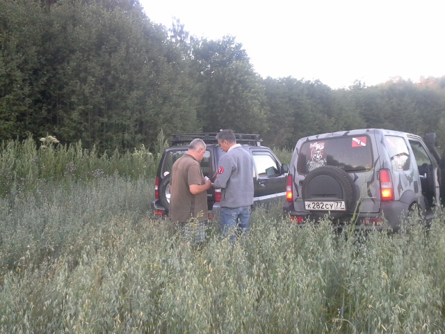

Сравнивал вчера. правда не знаю. что за комплект стоит(колесики 215е) тк знакомый брал недожжип жене. но иногда берет на рыбалку. реально жестко идет и бухает.может кто узнает черный 20140719_211346.jpg 20140719_215019.jpg автомобильчик. тк много спринтеровского стоит.кроме переднего силовика.
