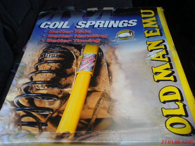

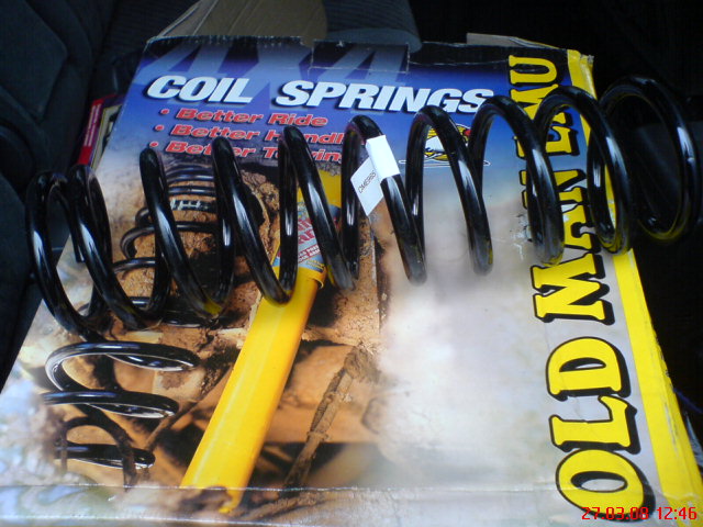

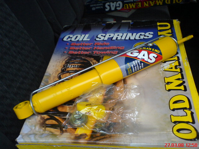

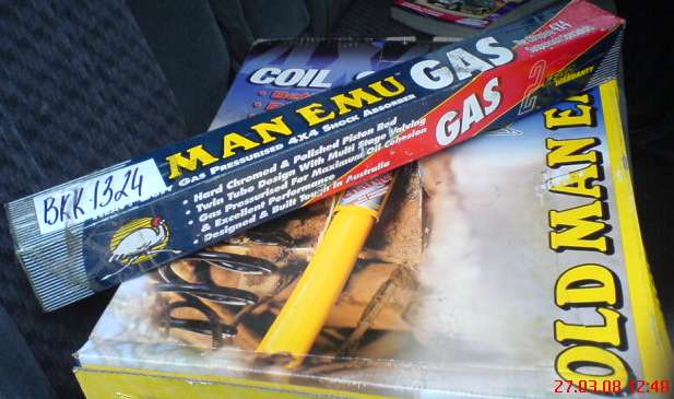

Выкладываю фотки.
У меня пружины задние одинаковые для леворуких.
Конфигурация HEAVY DUTY, под доп. нагрузку лебёдки, бамперов и прочего скарба.
OME965 - передние пружины
OME967 - задние пружины для леворуких
OME028 - передние аммо.
OME029 - задние аммо.

Амортизаторы мягкие. Газовый подпор небольшой, на задних, вроде, побольше (по памяти). По сравнению с другими ARB шными амортиками наши кажутся очень "нежными". Но работают отменно.
То, что пружины разные на стоящей машине почти не заметно.
