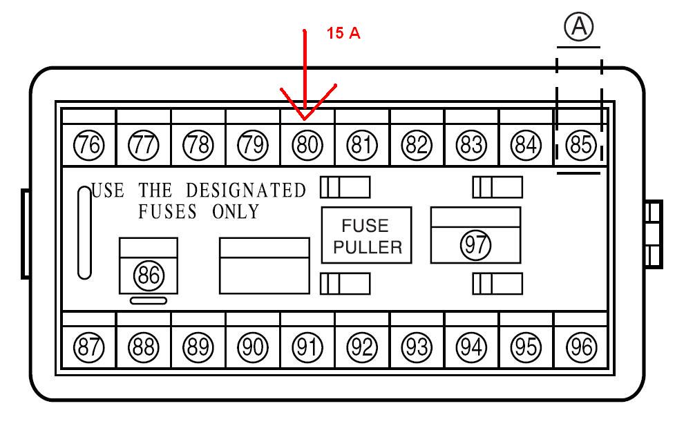

Добрый день, уважаемые джимневоды! У меня случилась странная поломка, надеюсь кто-нибудь поможет советом. Решил я помыть свою машинку внутри и пропылесосить. В мощности ручных пылесосов я сомневался, поэтому вытащил свой домашний. У меня в машине есть преобразователь 12в в 220в. Ну воткнул я его, он чухнул, что-то крутанул и сдох. Правда сдох не пылесос, а что-то внутри машины. Оказывается, чтобы раскрутить пылесос нужен большой импульсный ток. В результате у меня перестал работать прикуриватель, но что самое интересное работать также перестало радио. Я понимаю что где-то перегорел предохранитель, но где понятия не имею!

В салоне под панелью со стороны руля коробочка предохранителей - загни голову под панель и все видно. Предохранитель 10-15 А., как раз один на прикуриватель и радио.
Домашний пылесос - это легко 1-2 киловатта, прикуриватель может дать 12*15 = 180 Вт. Понимаешь, что питать домашний пылесос от прикуривателя- глупая затея? ;).

Ну так я залезал, поменял предохранитель там, он на вид целый, но поменял на всякий случай. Результатов не дало
Ответ: что-то перегорело
Ладно, предохранитель точно тот поменял? их там много )
Если предохранитель целый - поздравляю, ты сжег где-то проводку ;)

Джимник 2007 года выпуска, мне кажется с проводкой это слишком жёстко, должна наверно где-то быть защита от дурака (ну ещё одна). Хотя сейчас пойду все предохранители повытаскиваю по очереди и посмотрю
Ага, значит как мой... Пойду смотреть...
Защита от дурака - это как раз и есть предохранитель. И он обязательно должен сгореть до того, как проводка не то, что сгорит, а просто греться начнёт. А вот скажем контакты предохранителя могли слегка подгореть.
Ну ладно щас посмотрю и скажу точно, какой предохранитель.

Спасибо огромное, друг, за картинку! Достал, поменял, всё заработало! Почему-то тот предохранитель, который указан в инструкции был цел, а этот в твоей схеме и впрямь перегорел.

Почему-то тот предохранитель, который указан в инструкции ...
Рад, что смог помочь. Йес-йес-йе
А, кстати, что за инструкция. Моя картинка из Service Manual, тот что на английском.

А я в своей мануалке смотрел, там схема есть, нашёл предохранитель который за радио отвечает, но он цел был

Была таже фигня месяц назад. Компрессор запускал. В сервисной книжке нифига не совпадает расположение предохранителей. Вытаскивал по очереди :)) Теперь с собой коробочку предохранителей таскаю :))
Кстати. Такой вопрос. Коль заглядывали в коробочку. Там по инструкции должен быть "извлекатель предохранителей". У вас он есть?. У меня нет.

Недавно в каком-то топике обсуждали. По-моему, не нашлось никого, у кого бы он был :)

Насколько помню в топике его в конце концов нашли - в коробке предохранителей под капотом.
У себя проверил - действительно есть.
Я его, этот "извлекатель" искал. В итоге он нашёлся под капотом, в сервисмануале написано, что он под торпедой или под капотом.
Кстати да, поиски мои начались именно из-за предохранителя прикуривателя и мне показалось, что он в другом месте, по крайней мере мне тоже пришлось вытаскивать все подряд, пока на него не наткнулся.
