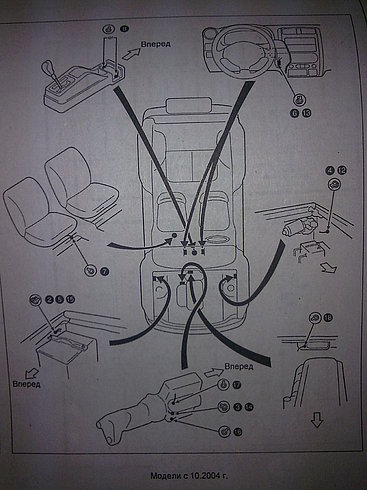

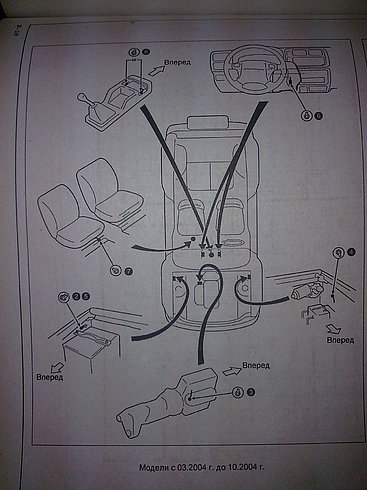

где то год назад , я откручивал и шкурил все "массы" , которые нашёл в моторном отсеке.
Удивился ещё , КАГЖЕЭТО ? "масса" работает через краску ?
на какое то время это помогло , но плавающие обороты вернулись.
открыл книжку , нашёл все "массы" которые есть у Джима.
Отчистил краску в местах прилегания , а так же отчистил от краски болтики и винтики.
В итоге получил ровноработающий мотор.
Но если включить все потребители ( на хх) , обороты чуточьку скакают секунду другую , потом стабилизируются.
Грешу на слабость АКБ и Гены.
