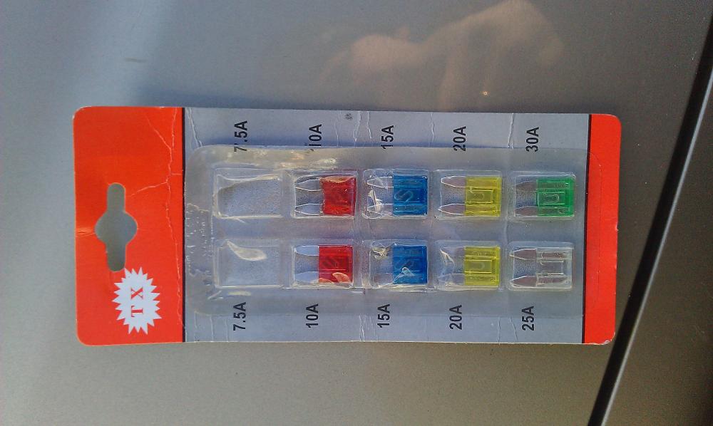

Предохранитель
Поучительная история про то что использование китайских предохранителей ОПАСНО !!! Недели две назад пропали габариты, сигнал, аварийка (что заметил) полез в предохранители которые под рулем, а там выгорел TAIL 10A я его поменял на оригинальный который в крышке он тож сразу перегорел, поехал купил набор предохранителей китайских за 150р. и начал искать причину, но она пропала сама (похоже задел где то что то рукой и кз пропало) я радостный что все ОК поставил китайский предохранитель током 7,5А вместо 10А дабы китай и лучше перестраховаться. Сегодня история повторилась только результат хуже. Только отъехал от дома на пару км. как в салоне начался запах паленого пластика и заорал сигнал. Остановился полез смотреть а там все вокруг китайского чуда все обгорело а он как стоял так и стоит только без пластика. ППЦ. Мораль такова - используйте только оригинальные либо проверенные предохранители. И так пару вопросов по теме. За что отвечает предохранитель TAIL есть у кого схема и почему заорал сигнал??? Спасибо. Машина Jimny 2002 леворукий на автомате.
На Tail висит фактически все, что горит при включенных габаритах: подсветки всякие, габаритные огни.
И дело совсем не в предохранителе у вас....7.5А оплавился из-за того, что он нагрелся, ясен пень, сечение его ведь меньше, чем у десятки....
Ищите КЗ!!!
Ищите КЗ!!!
предохранитель ДОЛЖЕН был сгореть! как электрик постоянно своим босам мозг трахаю чтоб гамно в магазин при СТО незавозили!
Ищите КЗ!!![/QUOTE]
Стоять должен 10А я специально поставил 7.5А что бы он раньше перегорел если что, но не помогло, т.к. оплавились даже провода а этот гад китайский не перегорел. Теперь ломаю голову что и где замыкает.

А может он не на 7.5А,а на 15-20,несмотря на маркировку...Ведь на то и нужен предохранитель,чтоб изоляция проводки не начала плавиться и гореть или более важная деталь не сгорела.

Если на нем было написано 7.5А то он наверно должен был на 7.5А и быть. Вчера посмотрел на остальные предохранителе из коробки китайской так они похоже все ампер на 20 идут судя по толщине. А вообще я в начале и писал что НЕ ПОКУПАЙТЕ КИТАЙСКИЕ ПРЕДОХРАНИТЕЛИ потому что проводка плавится а они нет.

расказывает коллега -- меняет предохранитель на болеее слабый 10А на 5А. проводка весь пучок дымит а предохранитель как стойкий оловянный солдатик!=) покупаю предохранители с маркой "зарулём" или немецкие. они подороже стоят. марку непомню

Вот то самое китайское г.... Сейчас купил на заправке предохранители Manool, вроде горят как надо :) А проблема была в подсветке номера провод от щитка до лампочки выгорил! Где мог заизолировал его, а потеплеет проложу новый.
