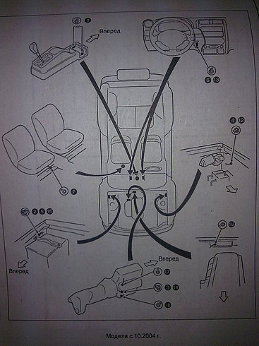

Отгнил провод массы. От чего он?
Открыл сегодня капот и офигел - висит отгнивший проводок, который должен замыкаться на кузов.
Он вообще на что-то влияет? Разницы в поведении машины не заметил Чешу репу.

Привет! Я бы даже не стал искать откуда он идёт. На твоей фото чуть правее болт с обрывком провода? Если это так, то туда и надо прицепить тот провод, что у тебя в руке. Все эти провода (подключения к массе), как правило, дублирующие. Обычно из-за их обрыва-отгнивания или просто плохого контакта изменяется какое-нибудь напряжение, какого-нибудь сигнала, какого-нибудь датчика. При этом машина нормально работает, но только чуть-чуть, почти незаметно что-то меняется... Само соединение по железу кузова, как правило есть. Только соединение получаем повышенного сопротивления, плюс помехи...
Спасибо. А то я уж начал волноваться, может у меня че-то наебне, а я не в курсе =)))
Кстати, хотел по каталогу найти этот провод - не нашел =(

Лучше прицепить его на место. Подключение к массе конечно многократно дублируется, но не из-за каприза конструкторов, а, как было указано, для уменьшения помех и нормализации напряжений/токов в отдельных местах схемы.
Ответ: Отгнил провод массы. От чего он?
А ещё это делают для уменьшения блуждающих токов- отгнил проводок, а не датчик.

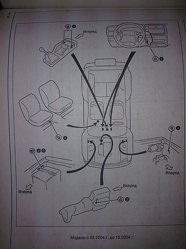

На 287 стр. написано, это это провод помехоподавителя. Теперь ясно, почему он никак не влиял на работоспособность :thumbsup:
Pu1sat0r
26 Февраль 2008
3,022
491
Питер 4ever!
А к чему он подключён, случаем не к моторчику дворников?
У моторчика дворников свое заземление, судя по схеме.
