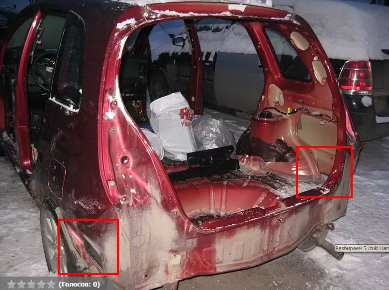

На первой фотке вроде как просто порван подкрылок, дальше не очень понятно по фоткам. Думаю, варианты такие: порван, уже меняли и не от этой модификации бампера поставили локер (подкрылок), поэтому подногяли как могли, или действительно плохо был установлен, теперь такие щели получились. Усыхает? Да, если не закрепить нормально, будут края загибаться, но не уменьшаться же в размерах, не кожаный же он ;)

что то я не додумался видео сразу выложить) на нем вроде всё отменно видно и понятно )

Похоже, что как-будто рваные. Может кто-то ранее неудачно их снимал. Но очень странно как-то выглядят. А арки вам там не подваривали ранее? Может просто от сварки оплавились, а чтоб убрать следы - обрезали просто края.

при мне никаких ремонтов не проводилось. до меня - тут конечно не знаю..
надо б глянуть какую нибудь фотку как оно в нормальном виде на новой машине должно выглядеть.
а зачем может быть необходимость арки подваривать?

Я так понял,Вы не первый хозяин(это уже меняет "дело").Возможно,до Вас,было ДТП с "въездом в заднюю или задне-(справа,слева)часть.Осмотрите(после мойки)низ задней части(лонжероны,крепление тяг и т.д.)на предмет "вытяжки" и СТОшной сварки,нишу запаски на предмет отсутствия/присутствия заводской мастики.
После дтп могли менять крыло или второй вариант - когда зимой машину редко моют, начинают сильно гнить аркию тогда их меняют (крылья) или просто подваривают полоску металла
дтп вроде как не было - тут вроде б предыдущему владельцу верю - кроме него и германского владельца у авто других владельцев не было. насчет подварки полоски металла - интересно конечно, надо будет попробовать посмотреть хотя если честно я в этих делах не бум бум) машину зимой я не мыл ниразу да и летом довольно редко, а уж тем более снизу. надо подумать чем заделать дырку в металле и как заделать эти вырезы в пластике)[DOUBLEPOST=1464108080,1463651037][/DOUBLEPOST]а есть видео как изнутри снять обшивку из салона в районе заднего колеса? поискал но вроде б сходу не нашёл.

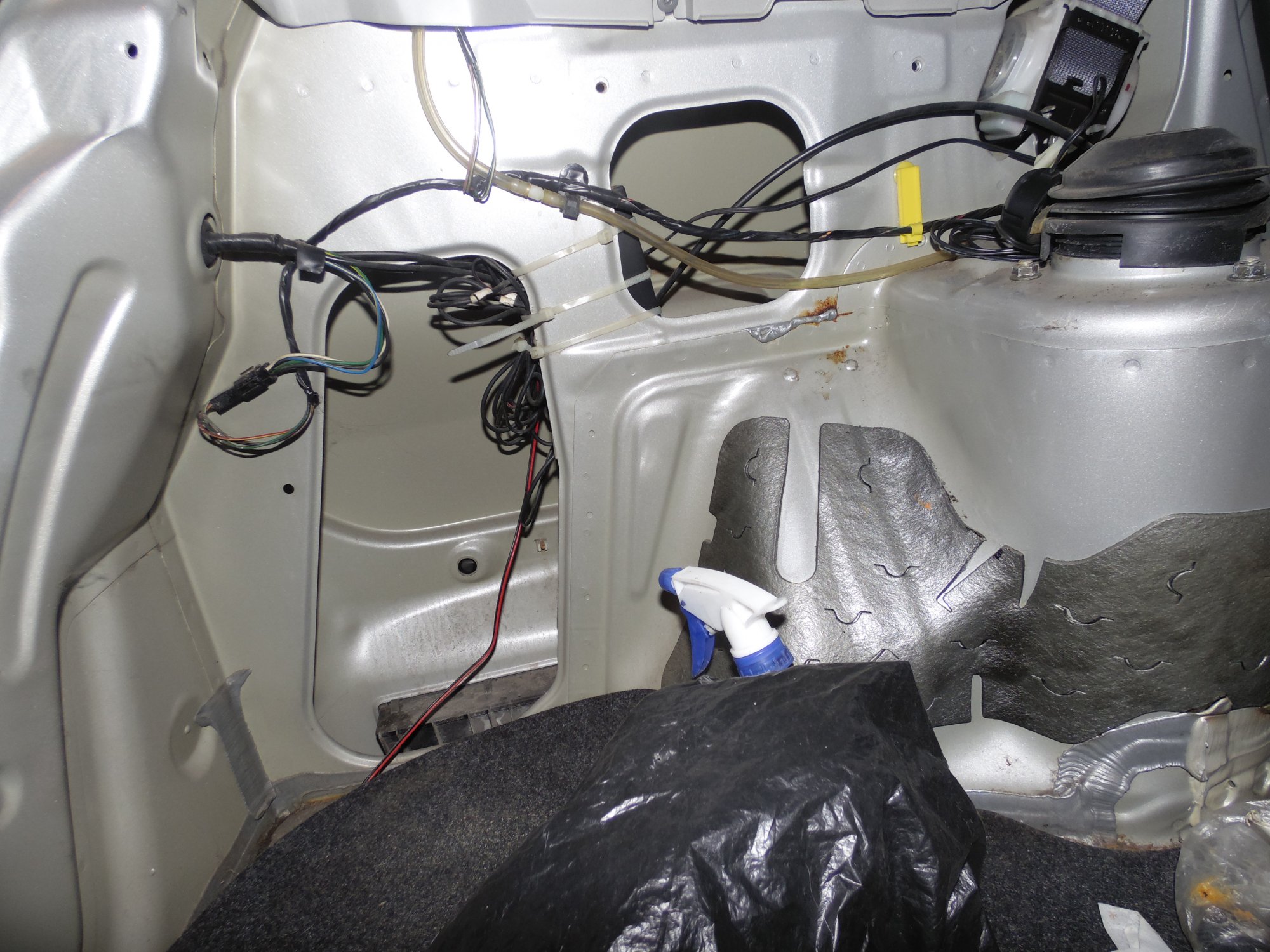

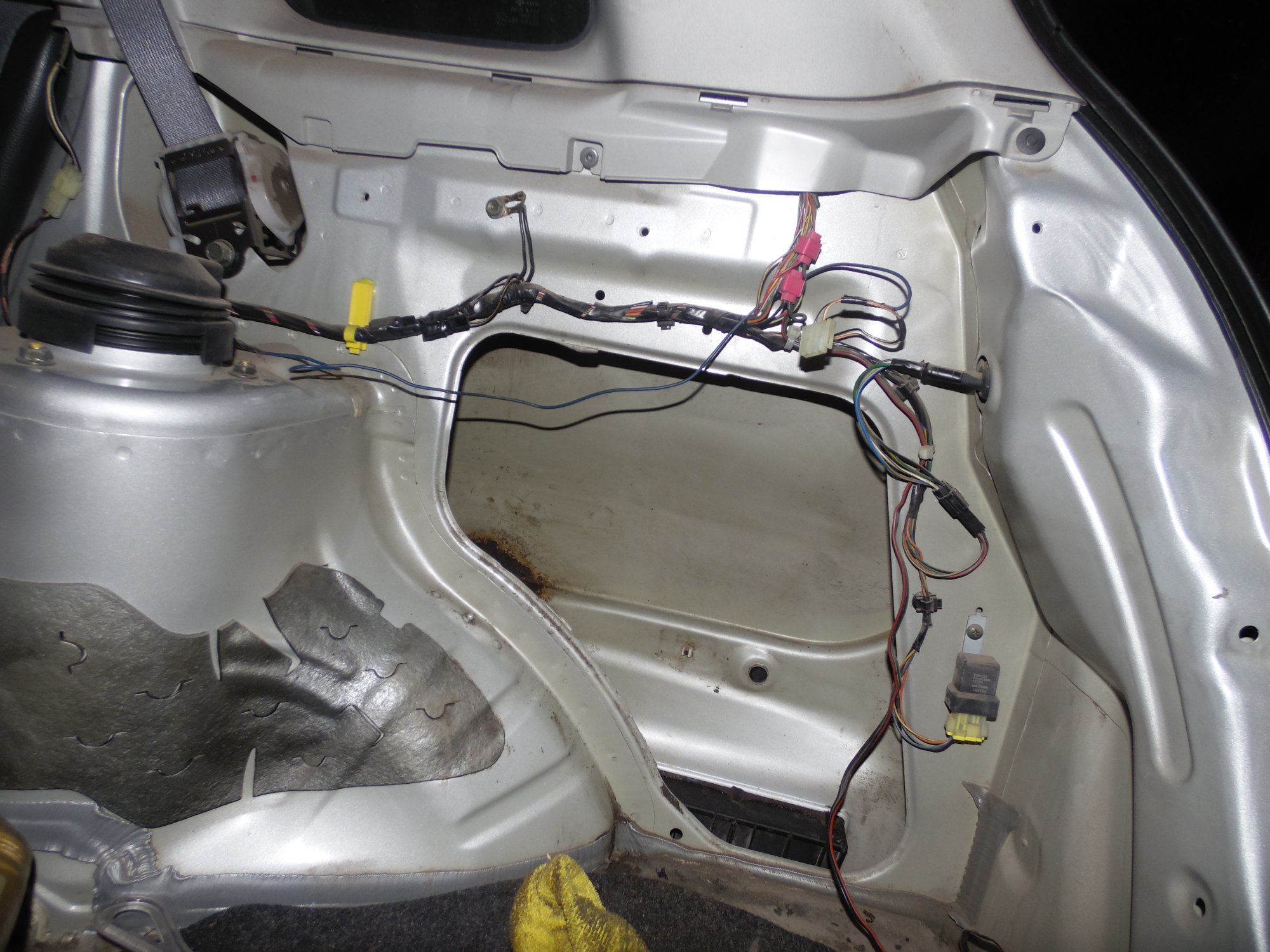

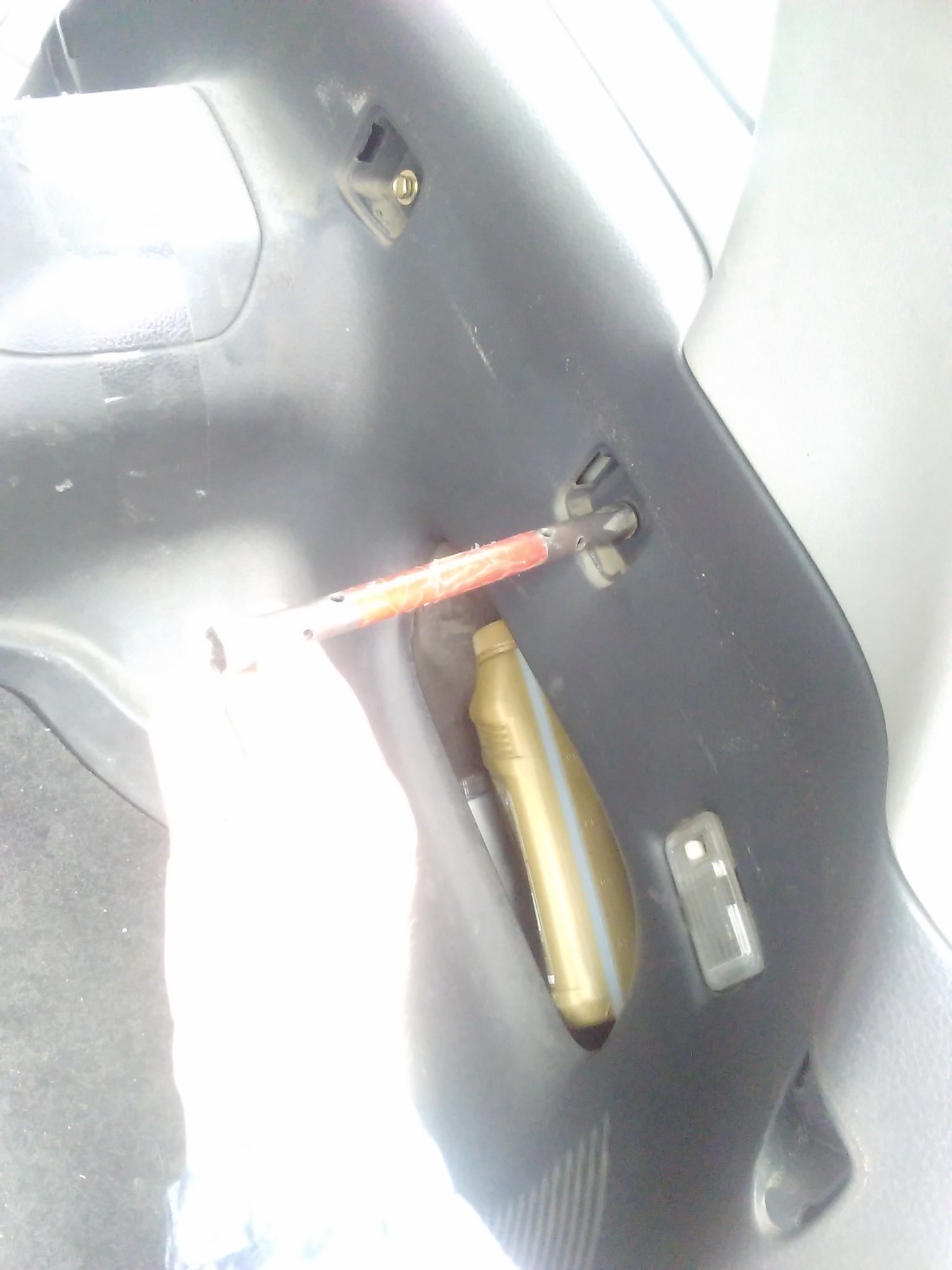

купил набор отверток, максимальная накидная на 8 мм, как будет время надо будет снять обшивку изнутри салона в районе заднего крыла. надеюсь отвёртка на 8 подойдёт)[DOUBLEPOST=1464300941,1464299867][/DOUBLEPOST]кстати, а это что за дырки в корпусе? через них воздух свободно заходит в салон с улицы я так понимаю? или они чем то затыкаются на собранной машине?
Это вентиляция салона. Там стоят клапаны, которые, пока новые, пропускают воздух только из салона наружу.
Без нормальной работы будет запотевать изнутри.

Клапаны - это просто пластиковая решетка с висящей на ней ризиновой шторкой-мембраной. Ничего замысловатого. Включвете печку, поступающему воздуху куда-то надо деваться, иначе не будет притока, или давление подниматься станет (это в теории, т.к. для повышения давления, конечно, не такой вентилятор нужен). Вот для выхода излишков воздуха и сделаны эти клапана: свежий воздух загоняется печкой, старый выходит наружу через эти клапана. Если их не делать, то циркуляции приточного воздуха не будет, будут запотевать окна. Резиновая шторка стоит чтоб обратно грязный воздух из под бампера не попадал, а вместе с рим и выхлопные газы.
Но эта решетка - залейка для крыс. Однажды мне в Лиану так зимой одна крыса залегла погреться, перегрызла задний ремень безопасности и проводку... долго не мог понять причину глюков в машинной электрике, а потом восстанавливать пришлось. Благо толковый электрик у дилера попался, знал электрику Лианы хорошо, быстро сообразил по виду глюков где кроется проблема с проводкой, точно указал на пучок проводов сзади за задним креслом - так оно и было.

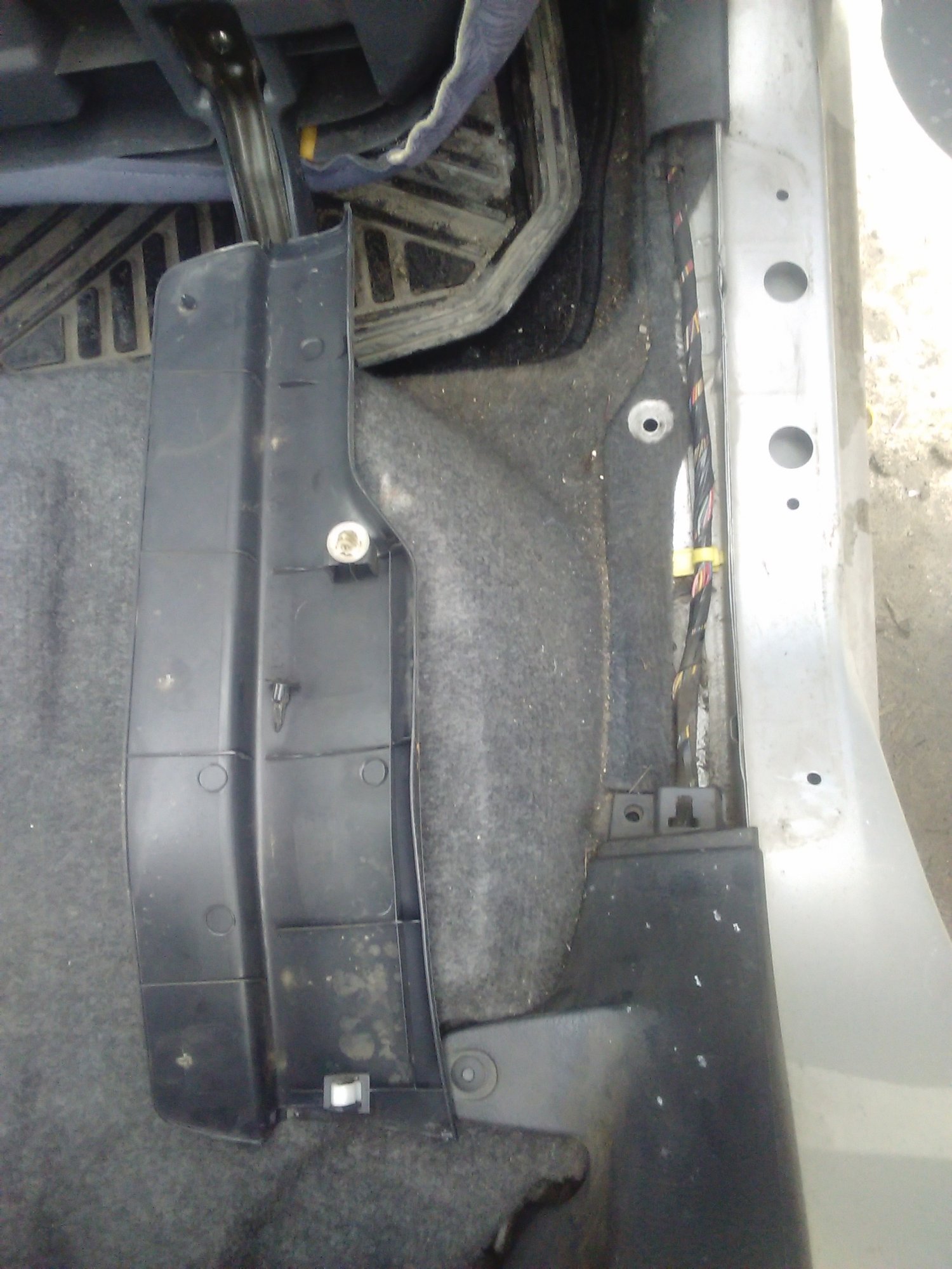

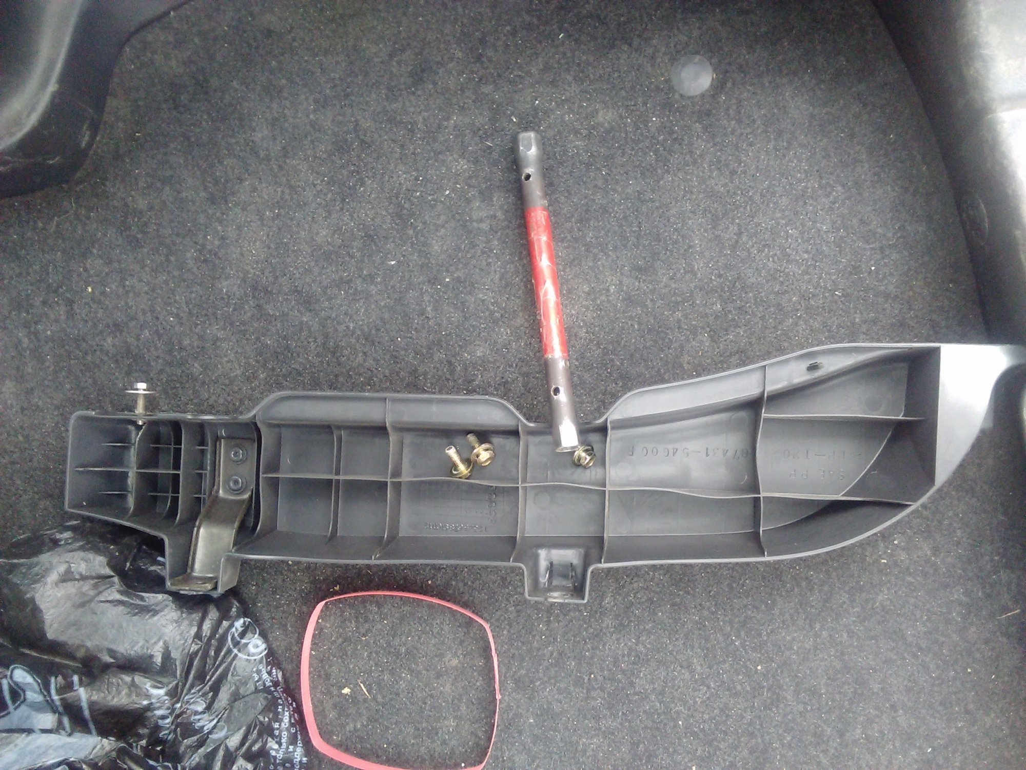

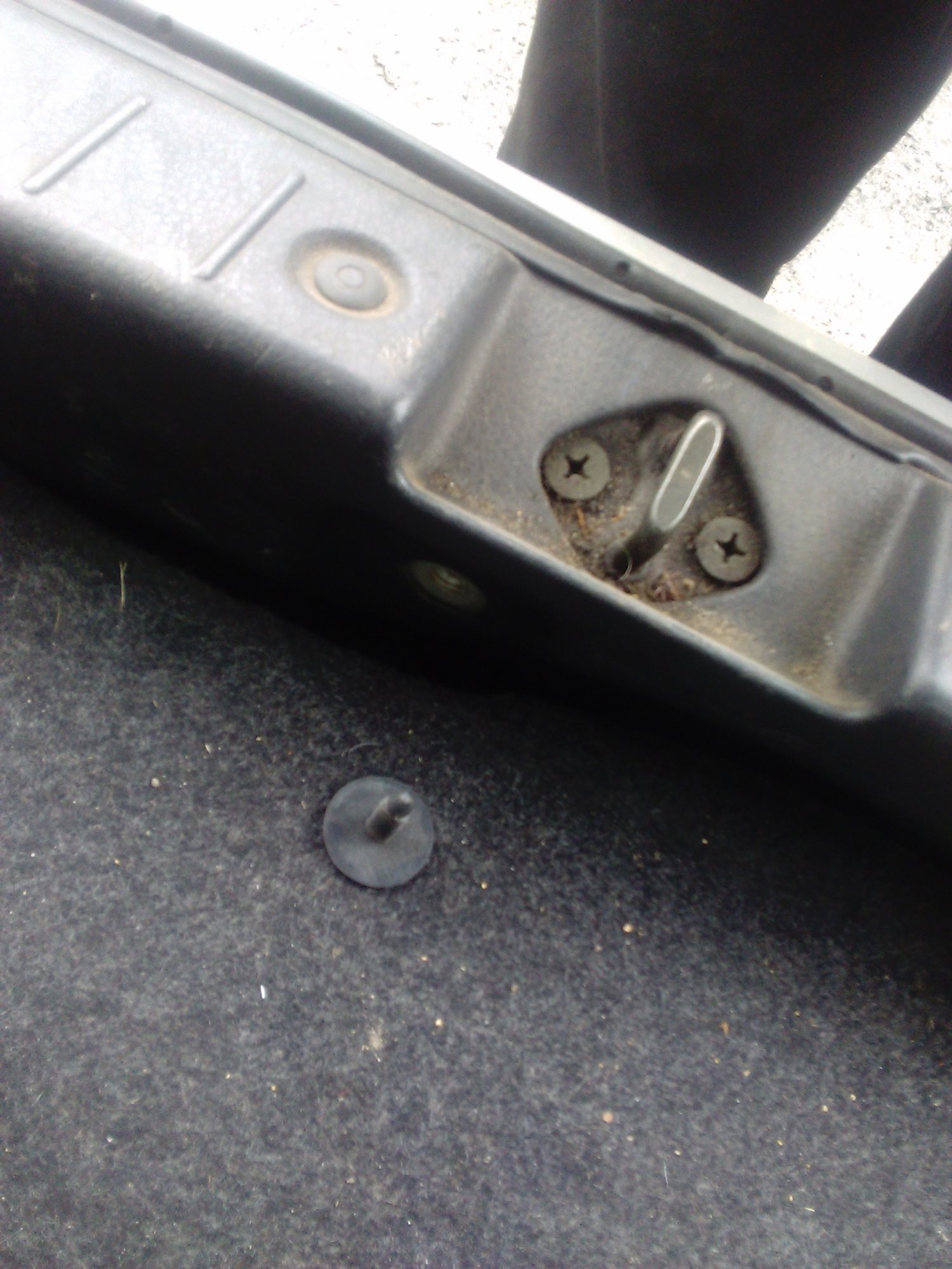

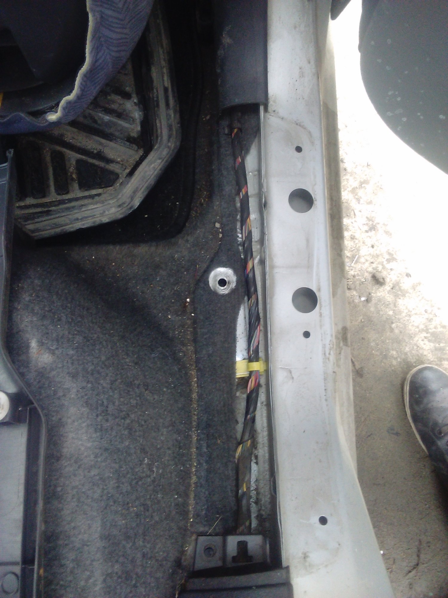

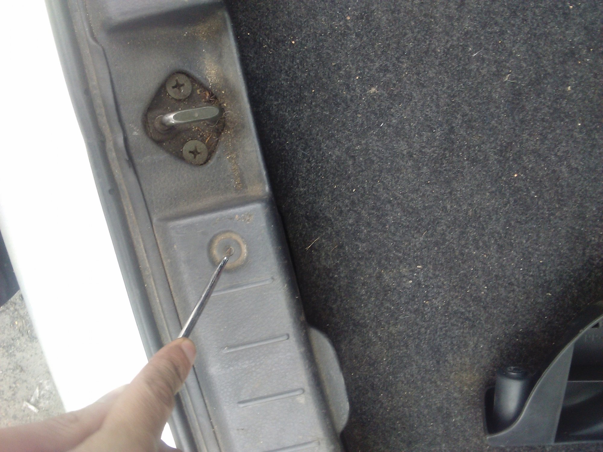

разбирал зад изнутри - спс KostyanDM за краткую инструкцию:
"Да там всё просто. Сначала откручиваете бортики, на которых лежит полка. Потом нижний пластиковый порог на четырёх клипсах, двух болтах ISOFIX и одной заглушке. А уже потом боковины на трёх вроде клипсах. Порог задней двери поднимается вверх, держится на защёлках. "
пара фоток если надо (главное торцевой ключ на 10, остальное делается руками)

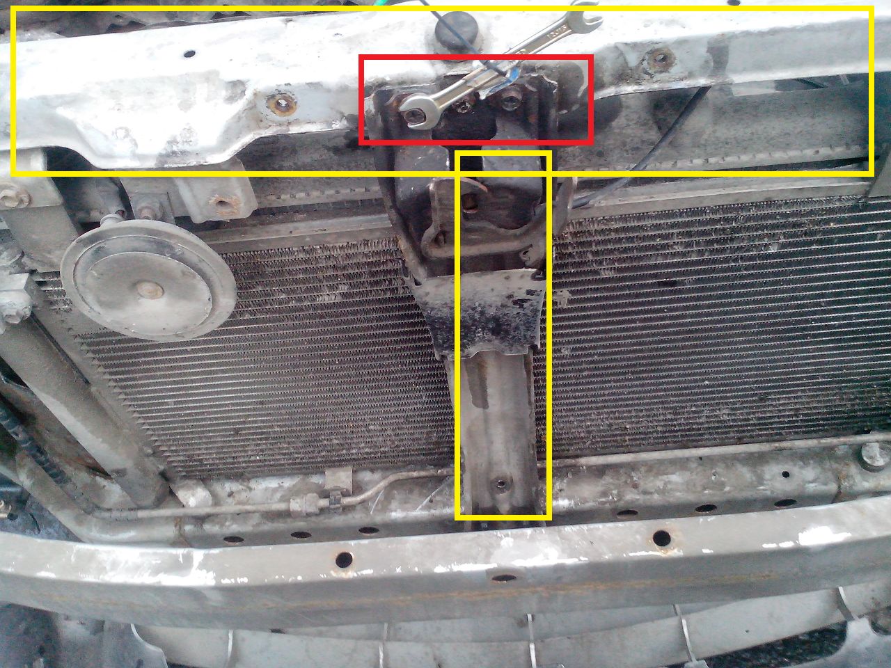

тепер вопрос - как радиатор кондея вынуть? получается я зря от вверхней планки открутил стойку держатель замка капота. её надо только от нижней планки открутить а затем открутить всю верхнюю планку целиком от корпуса и от радиатора двигателя, а затем поднять её вместе со стойкой замка капота? то есть болты обозначенные красным откручивать не надо и все что выделено жёлтым надо поднимать вверх целиком?

Можно снять и все в сборе (желтым отмеченное), можно только верхнюю горизонтальную перекладину снять - как вам проще. Наверное в сборе будет удобнее - не надо с замком и тросиком играться, но главное потом не перегнуть тросик, не переломить его, отводя всю эту конструкцию в сторону.

я в итоге стойку замка от верхний планки открутил, верхнюю планку отложил влево так как на ней класон висит и лень было его откручивать так как там болт не на 10, а замок о т ложил вправо. после этого тянул радиатор вперед и вверх.
