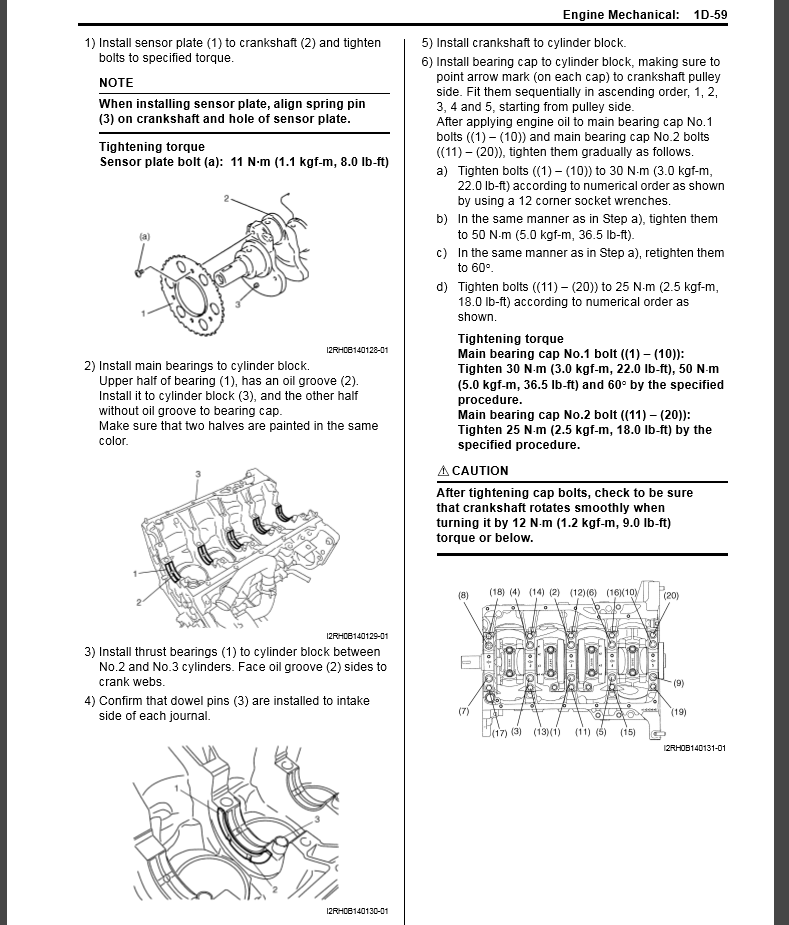

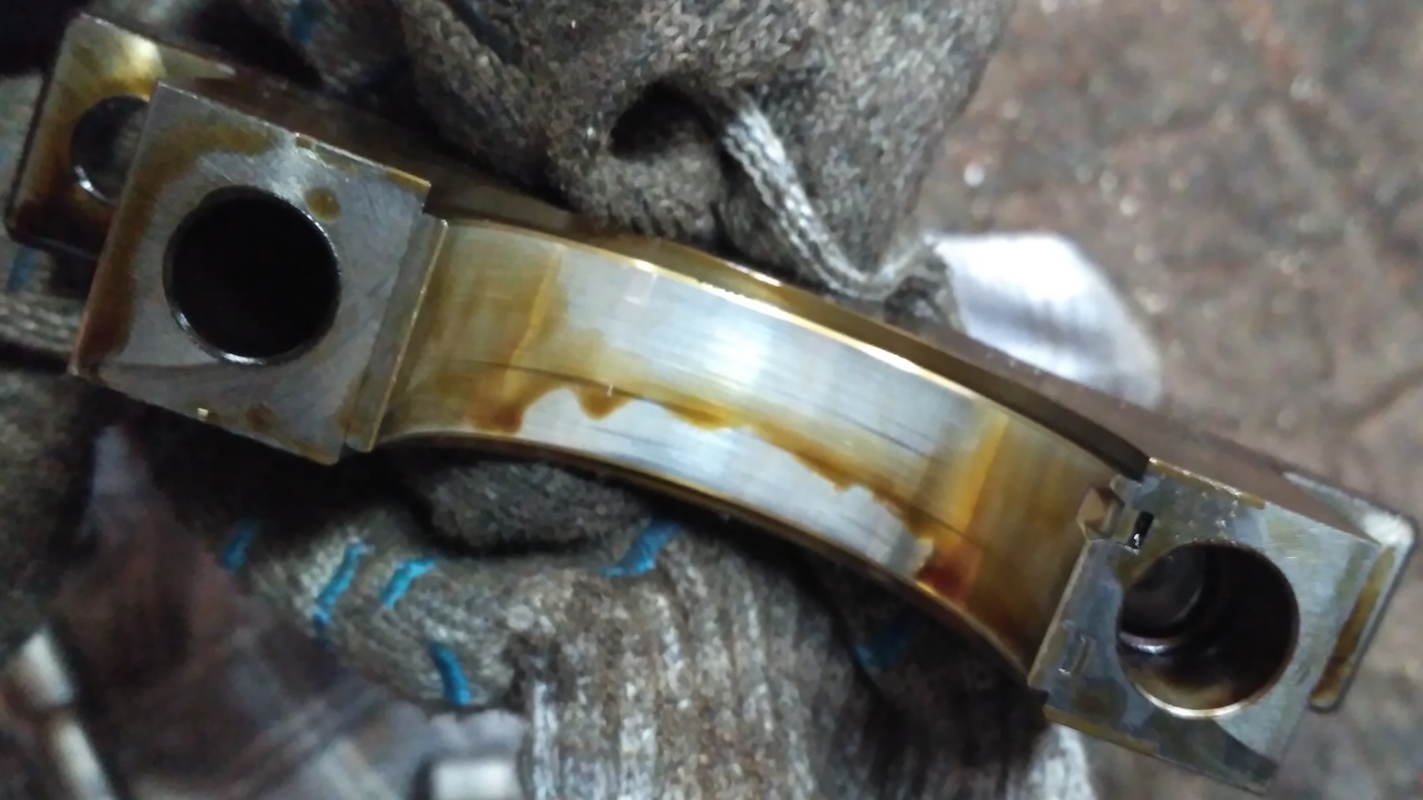

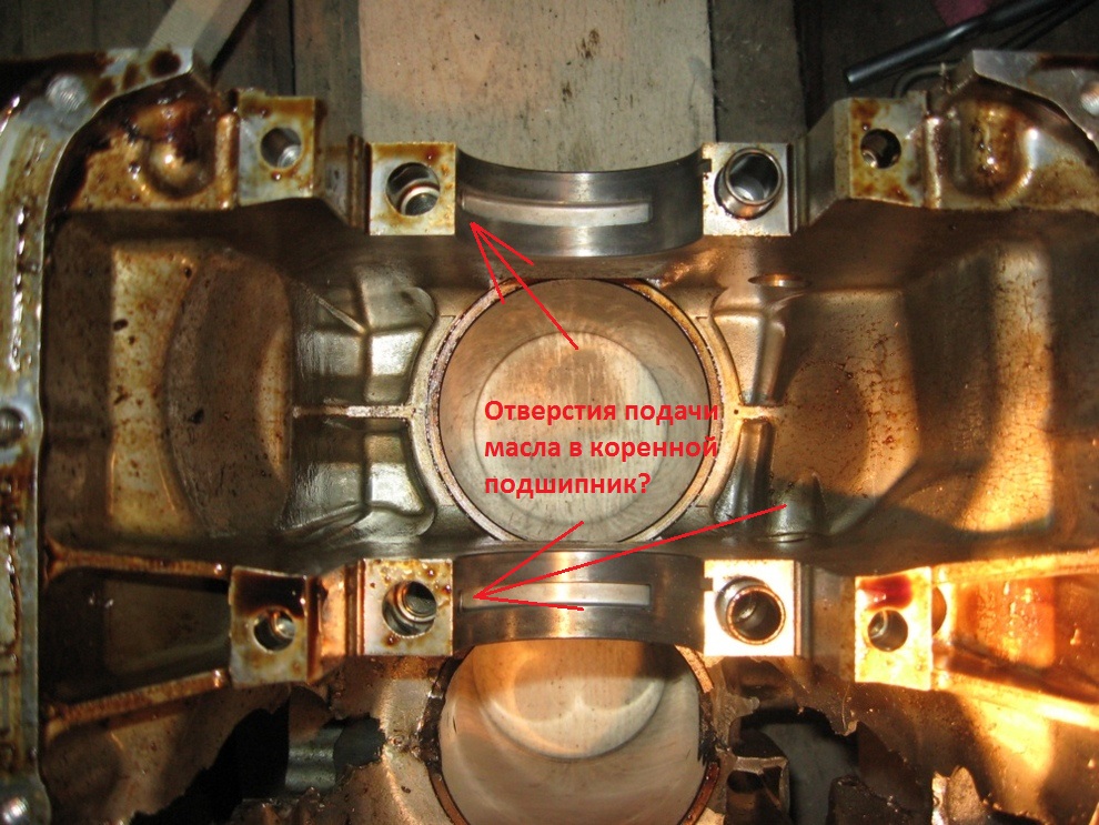

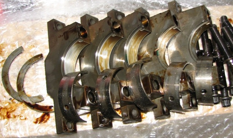

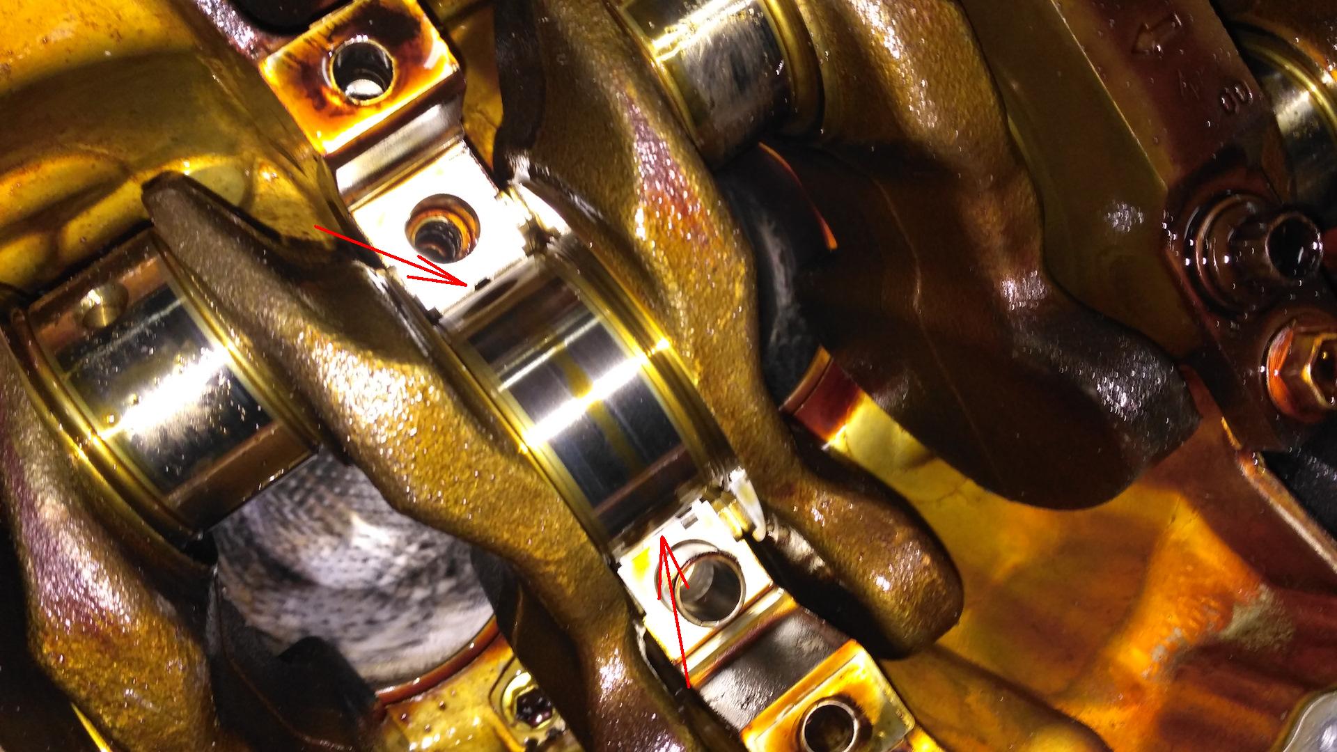

Привет! (Вопрос касается двигателя M16A и только его, конкретно)
Вопрос по коренным вкладышам. (т.к. на фото не нашел ответа)
1. Рабочая сторона у всех ровная ровная? Или на верхнем вкладыше есть проточка (паз) для масла?
2. И впрыск масла (в коленвал) происходит через боковые отверстия (в постеле, вроде бы их видно..), как на втором фото указано стрелкой?

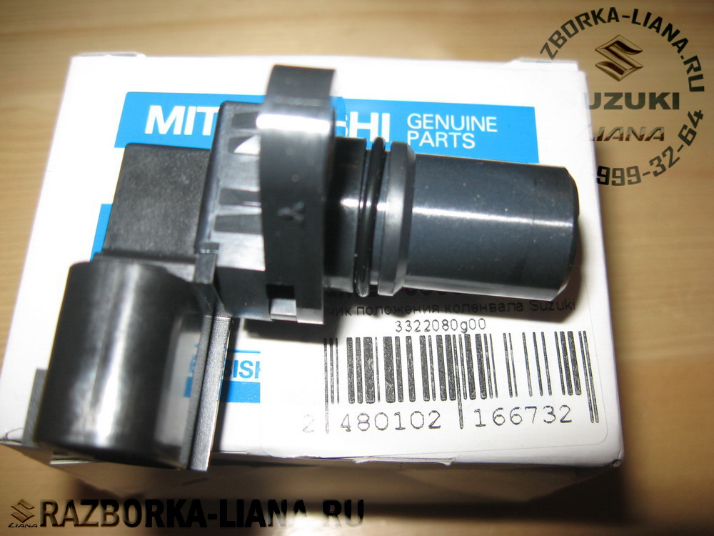

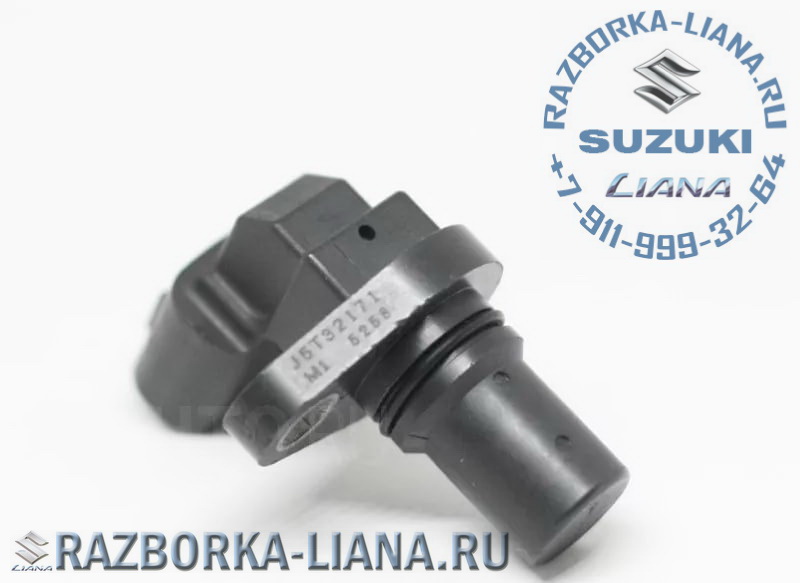

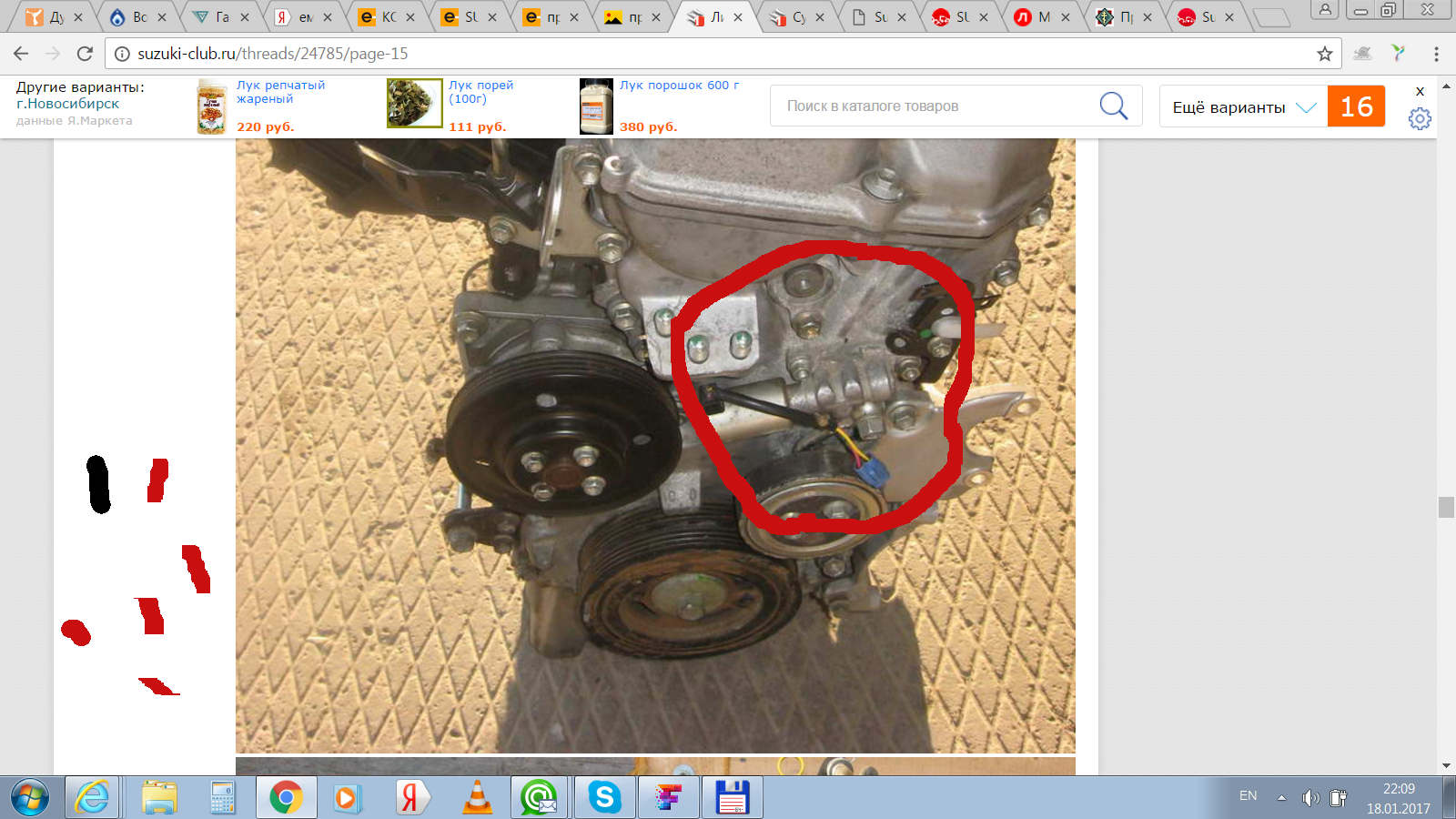

Датчик положения коленвала:
33220-63J00
Mitsubishi J005T32171
Era 550535
Я правильно понимаю, что «датчик распредвала» Мицубиси у нас является датчиком коленвала?
8,883
5,206
А где вы видите "распредвала"? Я писал про датчик коленвала.
На Лаине есть оба датчика: и распредвальный, и коленвальный, и они отличаются
kaveo
28 Ноябрь 2018
89
Suzuki Aerio 1.5 FWD RHD JDM ‘2005
В экзисте, например, J005T32171 числится датчиком распредвала.
8,883
5,206
Это ошибка. Ну, или возможно, что на каких-то авто он стоит как распредвальный. реально это датчик коленвалв, если смотреть конкретно для Лианы. Он является аналогом 33220-63J00, который и есть датчик коленвала. На самом деле 33220-63J00 - это тот же самый датчик Митсубиши, просто в упаковке с брендом Сузуки
[DOUBLEPOST=1545830714,1545830568][/DOUBLEPOST]Кстати, есть аналог -
J005T23891
Он ставился в другие года на Лаинах, они взаимозаменяемые, хоть и отличаются малость по диаметру - проверено лично!
