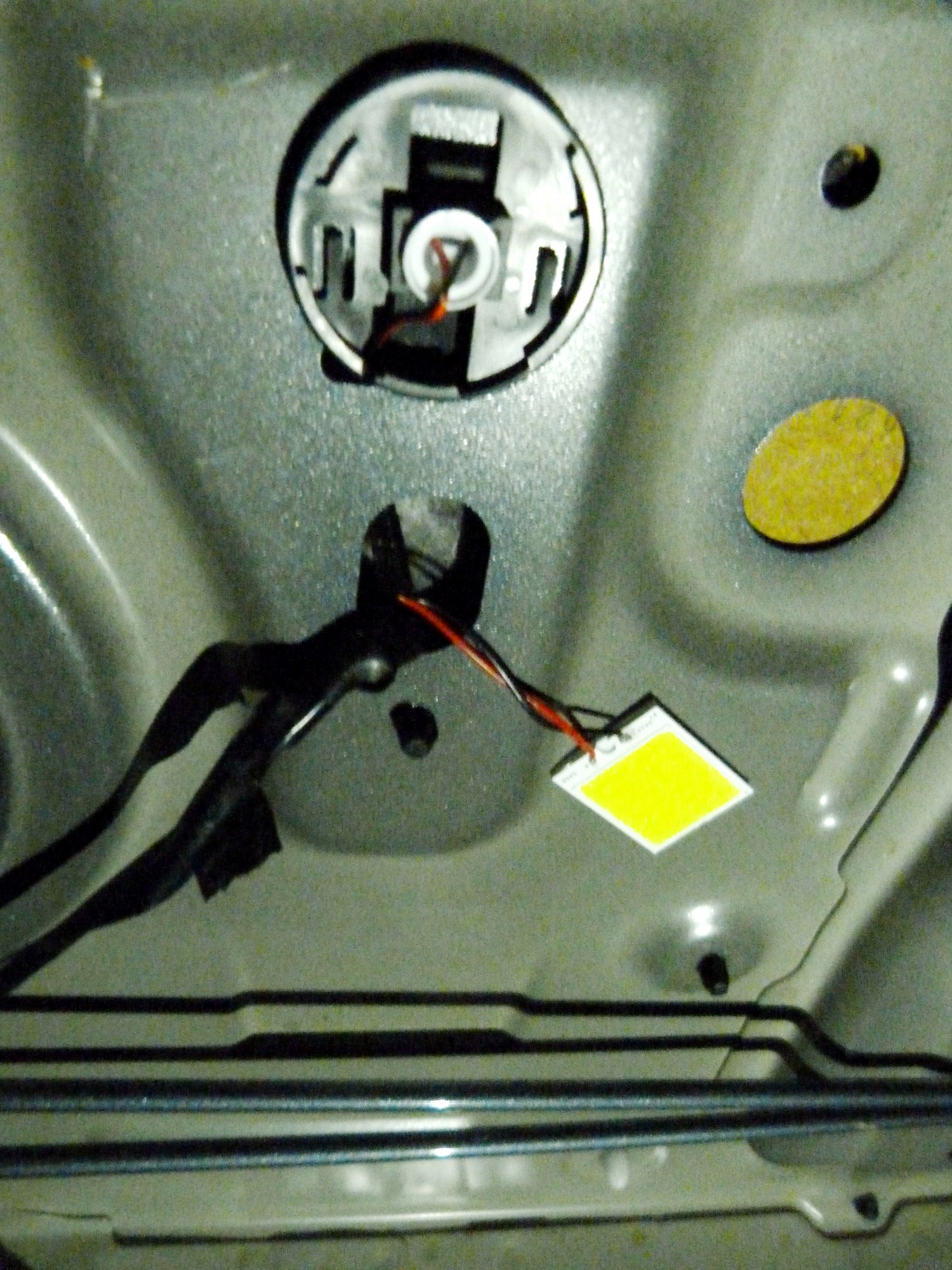

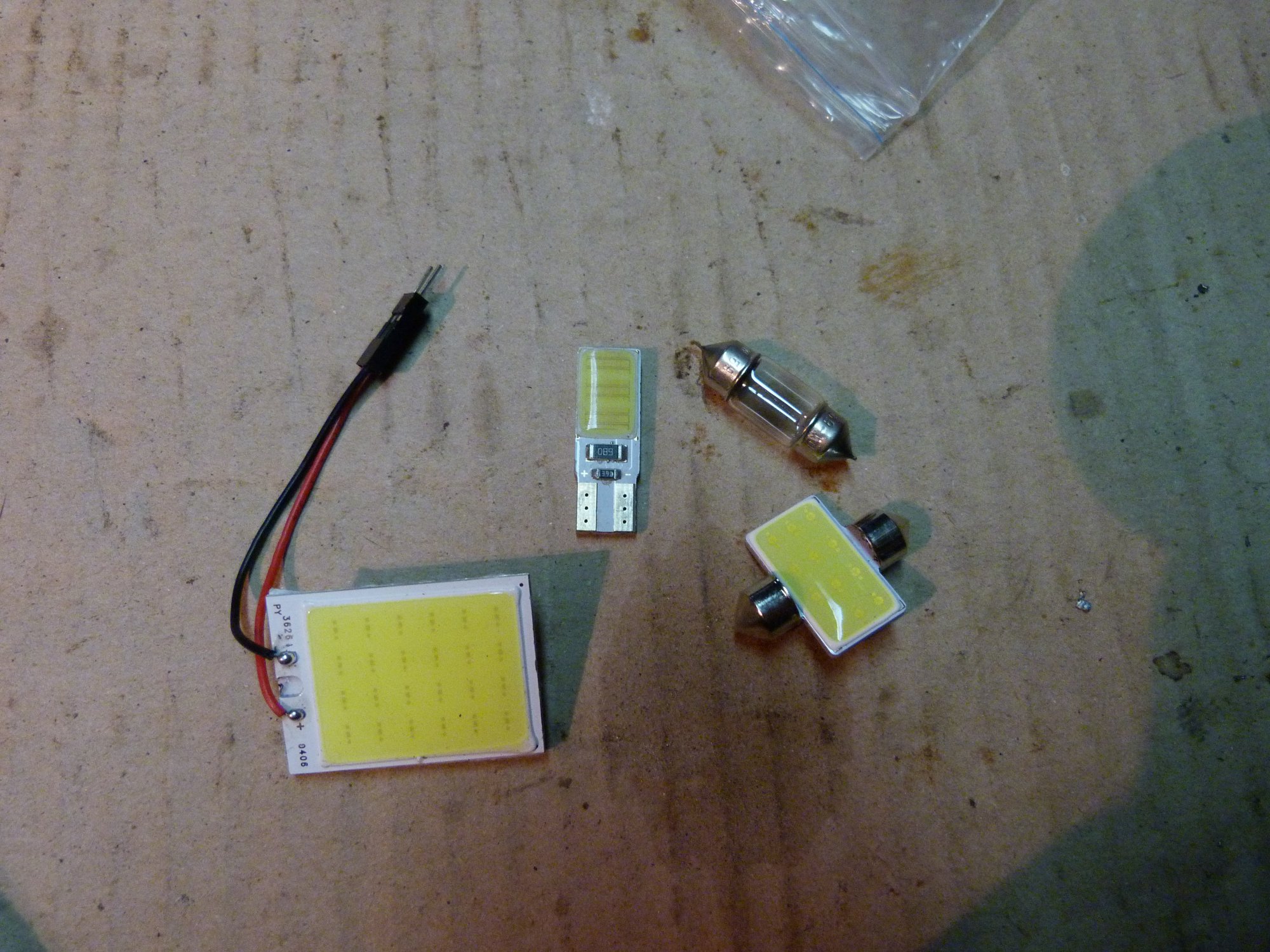

Нет это не пластина, это цельная лампа, покажу чуть позже, ща машины по гаражам разгоню и покажуo_O:0234:
Вот она нижняя справа.

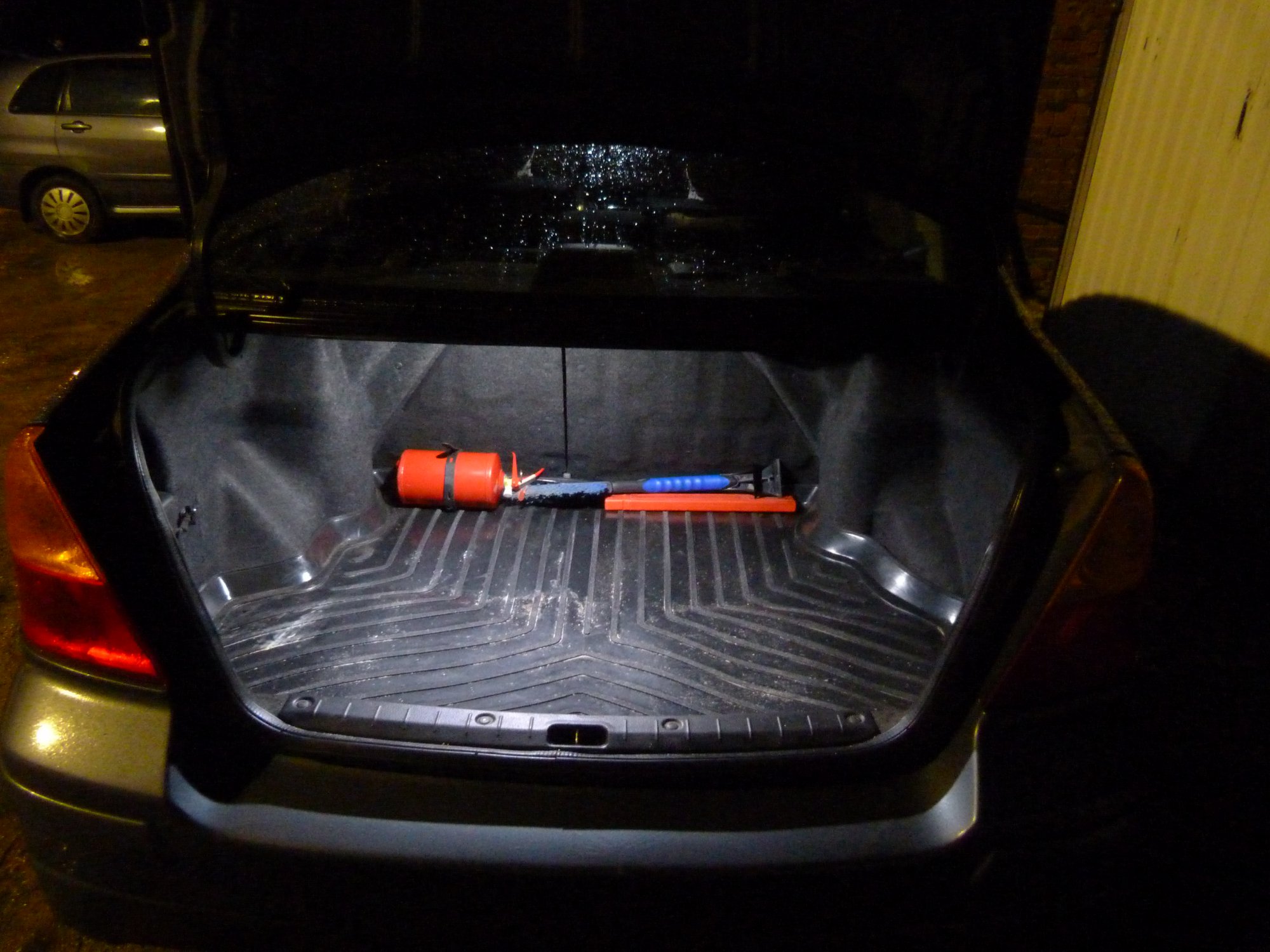

А вот еще в багажнике седана сделал супруге,

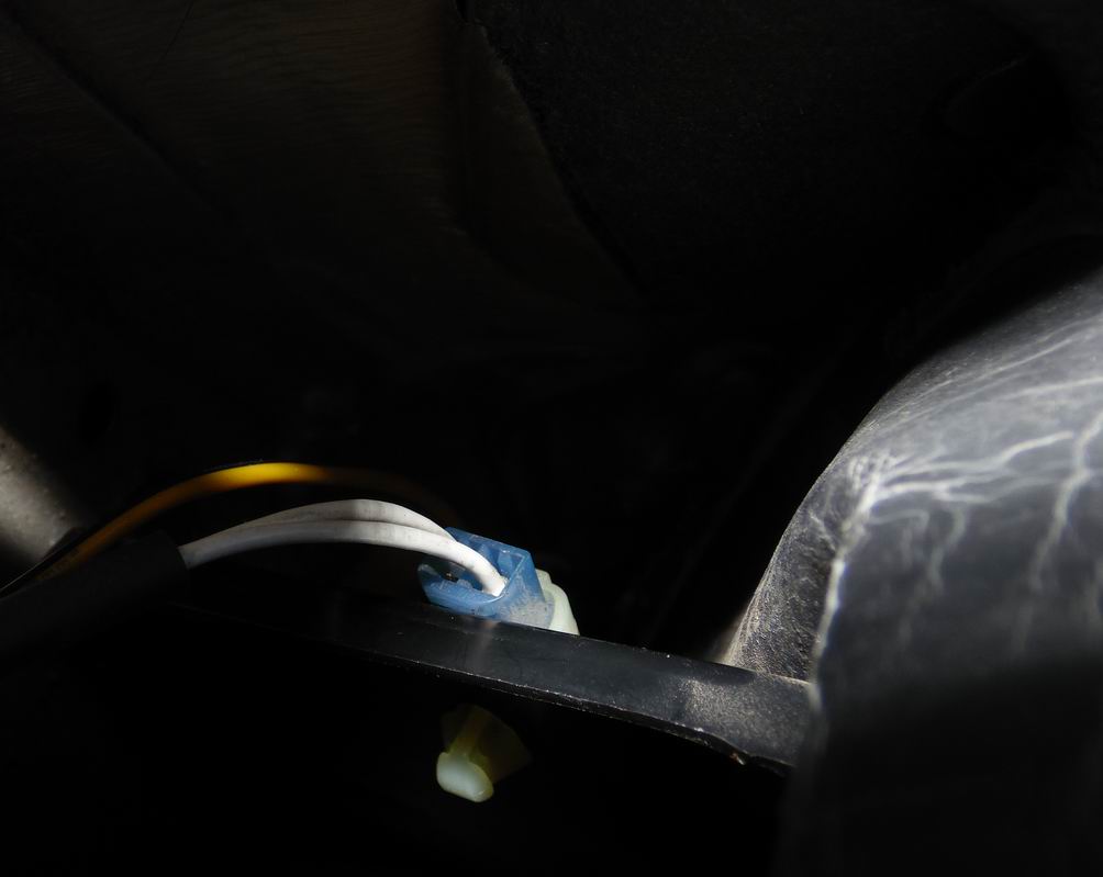

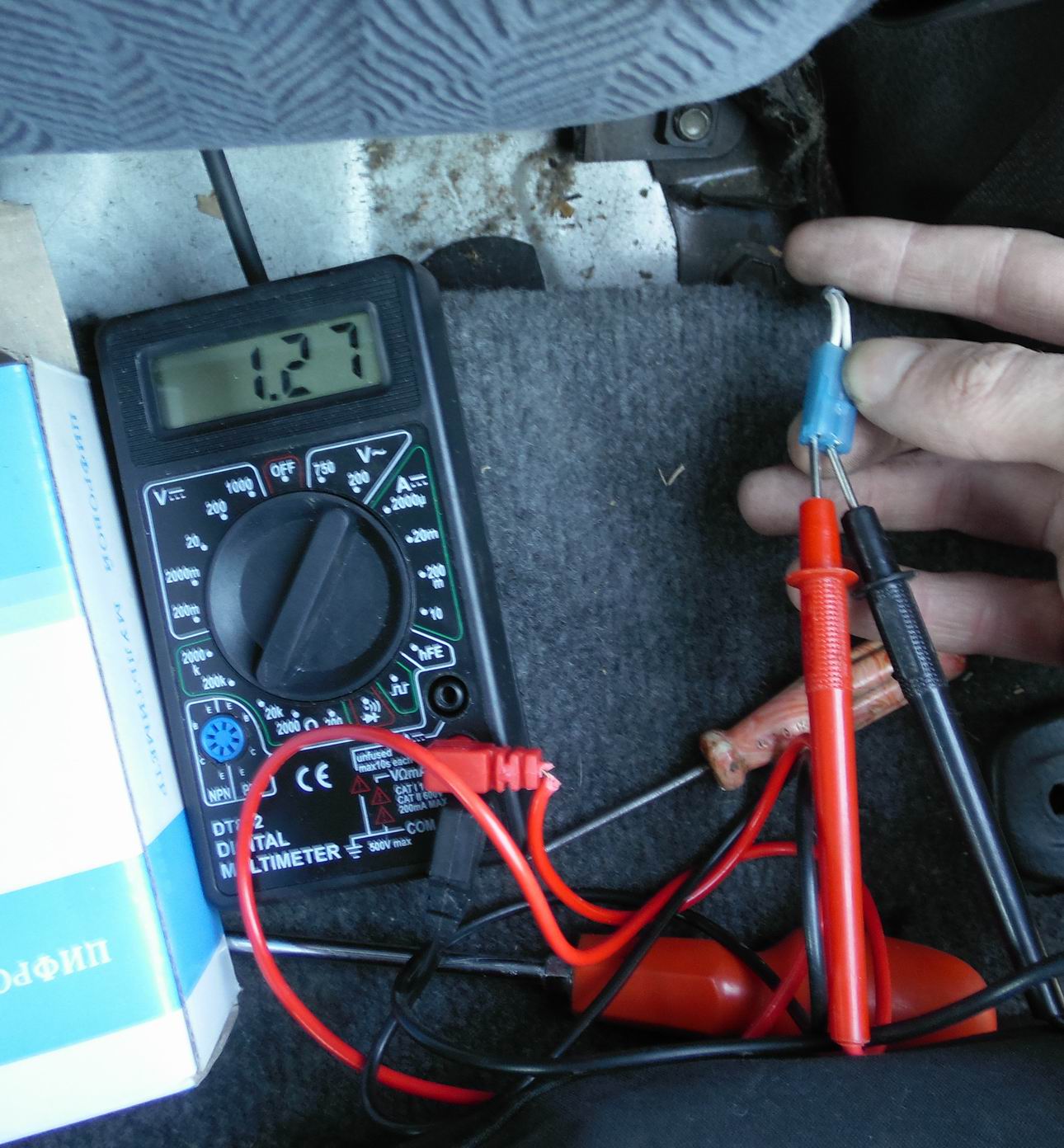

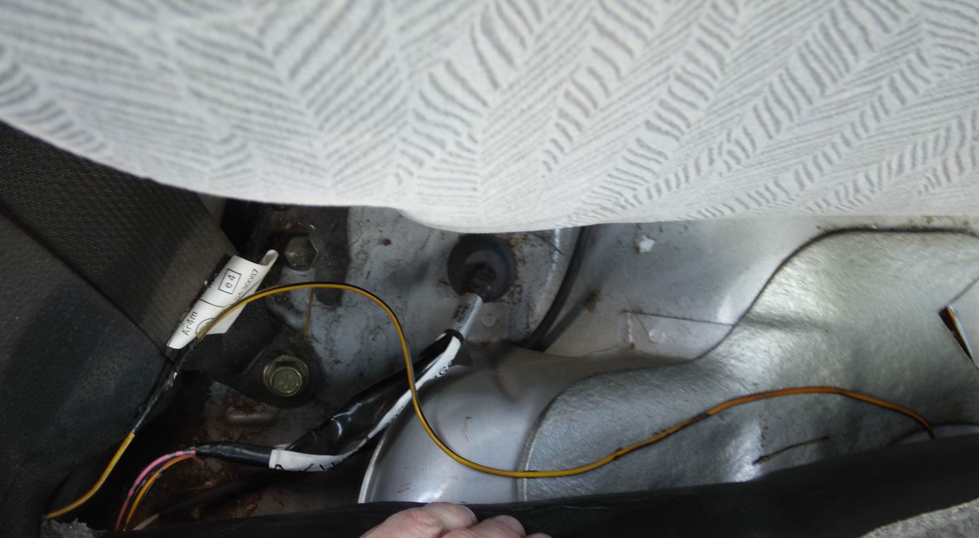

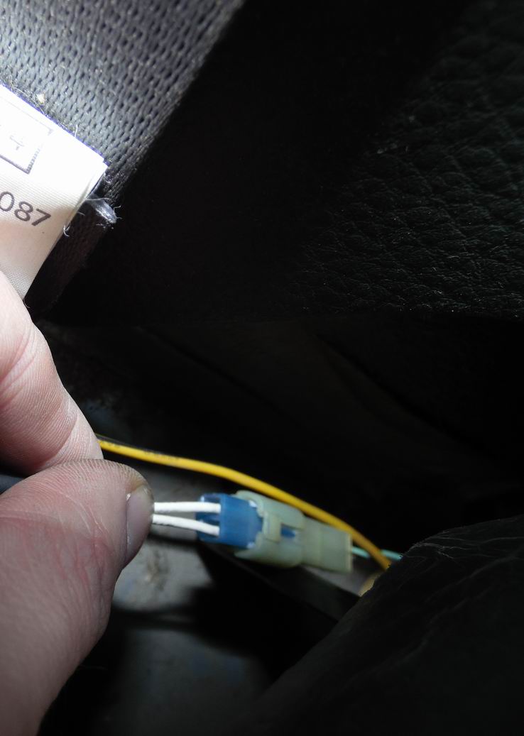

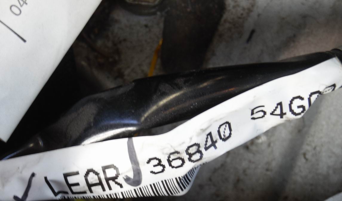

как думаете круто было бы если б процесс сборки автомобиля на заводе сузуки один раз сняли бы HD камерой? и выложили б это видео. потом бы любой вопрос что куда идет можно было бы посомтреть глянув это видео в замедленном варианте и прокрутив его куда хочется вперед назад?)[DOUBLEPOST=1461411610,1461411523][/DOUBLEPOST]ну и вопрос по теме - что за провода под задним сиденьем 2001 гв. хэтч? идут вроде б из салона под днище. и каков путь провода ABS задний правый датчик от колеса до контроллера.[DOUBLEPOST=1461427171][/DOUBLEPOST]полазил сам - что за черножёлтый провод идет под всем задним сиденьем от одного бока до другого так и не понял - на нём 4.5 вольта относительно массы всегда даже когда ключ вынут. о
двойной провод со штеккером - это датчик ABS заднего колеса. слева - левый, справа - правый. ещё там жгут 36840-54G00
8,897
5,212
Двойные разъемы слева и справа - датчики абс, идут вдоль порогов вперед к контроллеру, к торпеде. Желтый провод под задним сиденьем из кая в край - не штатный, самопал, возможно, имеет отношение к сигнализации, или же другое какое-то доп.оборудование самостоятельно установленное. Справа помимо провода абс под днище уходит провод к бензобаку - бензонасос и уровнемер топлива.[DOUBLEPOST=1461430949,1461430437][/DOUBLEPOST]Процесс сборки авто на заводе вам ничего не даст толком, т.к. там агрегаты в сборе ставятся на кузов, причем на конвейере. Посмотрите видео в инете с разных автозаводов. Я был на экскурсии в Питере на заводе Хюндай, видел своии глазами, но снимать строжайше запрещено. В инете есть немного видео подобных. Двигатель с коробкой в сборе ставиться, уже даже с приводами, подвеска тоже полностью собранная ставится передняя и отдельно задняя, торпедо и та полностью нашпигованная. А все эти комплекты агрегатов на соседних конвейерах или даже на других заводах комплектуются, кое-что полностью роботами выполняется. Так что ничего вам это видео не даст. Процесс сборки не является обратным даже томую, что я снимал, хотя и я не снимал во всех подробностях - много времени на это надо, и потом обрабатывать еще на компе... постепенно делать буду дальше помере возможности...
