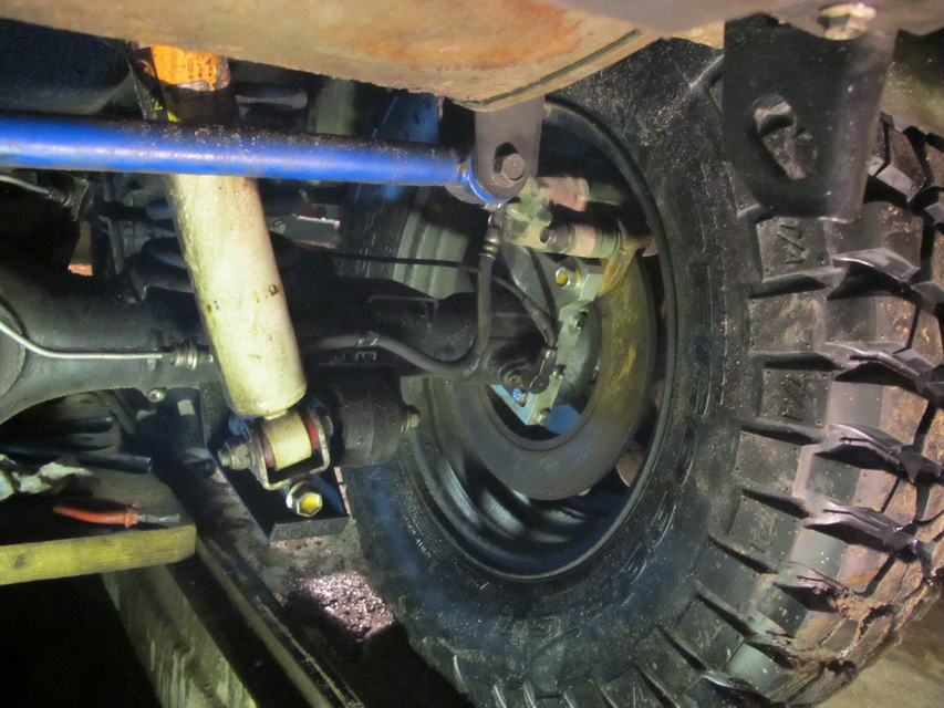

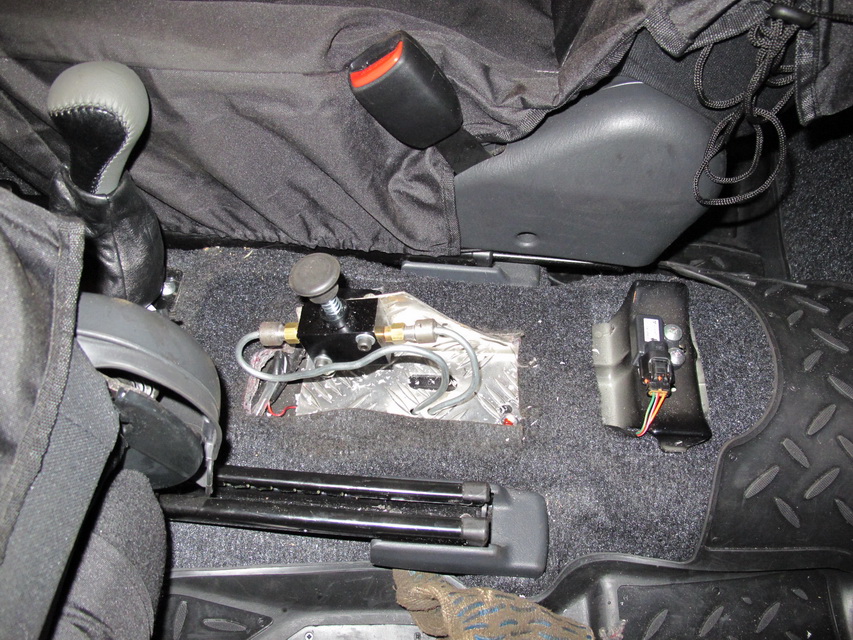

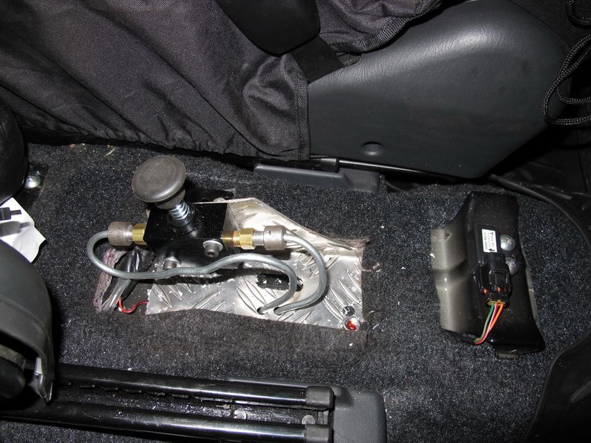

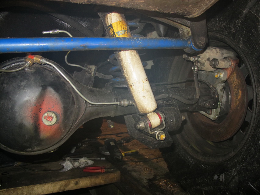

Ответ: Адаптер задних суппортов. Обсуждение и оценка спроса.
Поставил еще один вариант задних дисковых тормозов с суппортами от Джимни. В задний контур врезан гидравлический ручник. Кнопка находится на месте обычного ручника, который предварительно демонтируется. Ход кнопки - 5 мм, она не торчит из-за пластика, держит отменно. Нажал на тормоз, надавил на кнопку, отпустил кнопку, тормоз держит. Нажал на тормоз, ручник автоматически отключился.
Работы на 1 день неспешно в мороз
Пластины из дюрали - 10000
Работа по установке тормозов - 5000
Установка гидроручника - 2500
Суппорта от Джимни. АБС сохраняется. Унифицируются колодки. Возможна установка брызговика на задние суппорта, чтобы колодки меньше стачивались.
Выглядит надёжно. Как на ходу?
Где берут такие пластины?
И эта кнопка не ручник. Настоящий гидроручник и АБС не совместимы, ну разве второй контур сделать для него.
Это лайн-лок.
А почему гидроручник и АБС не совместим? 8)

Вообще, правильно сказано про несовместимость гидроручника и АБС, если нет второго контура или мотор не заглушен!
ilyushka
пенсия
11 Сентябрь 2008
1,681
630
Камчатка
Не знаю, но это точно.
АБС не даст (пока мотор заведён) колёсам быть заблокированными (стоять на месте).

Вспомнил! Точно- давление "уйдёт" в АБС.

Так а ничего, что абс стравит давление только до кнопки? А после нее останется такое, какое и было, т.к. кнопка разделяет контур на 2 части? Тем более, что на стоящей машине абс ничего никуда не стравливает, ведь вы когда держите машину на тормозах, вам же абс в ногу не бьет, хотя колеса заблокированы! Так что бред все это... на ходу может и не получится пользоваться, а как ручником вполне!
Главные же минусы уже описывали - температурные изменения! Т.е. если прихватил мороз, просто остыли тормоза - ручника стало "меньше"! И наоборот!
