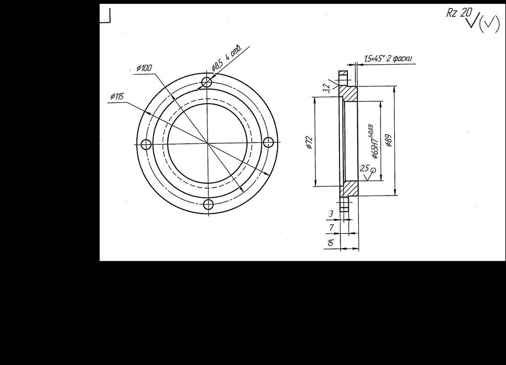

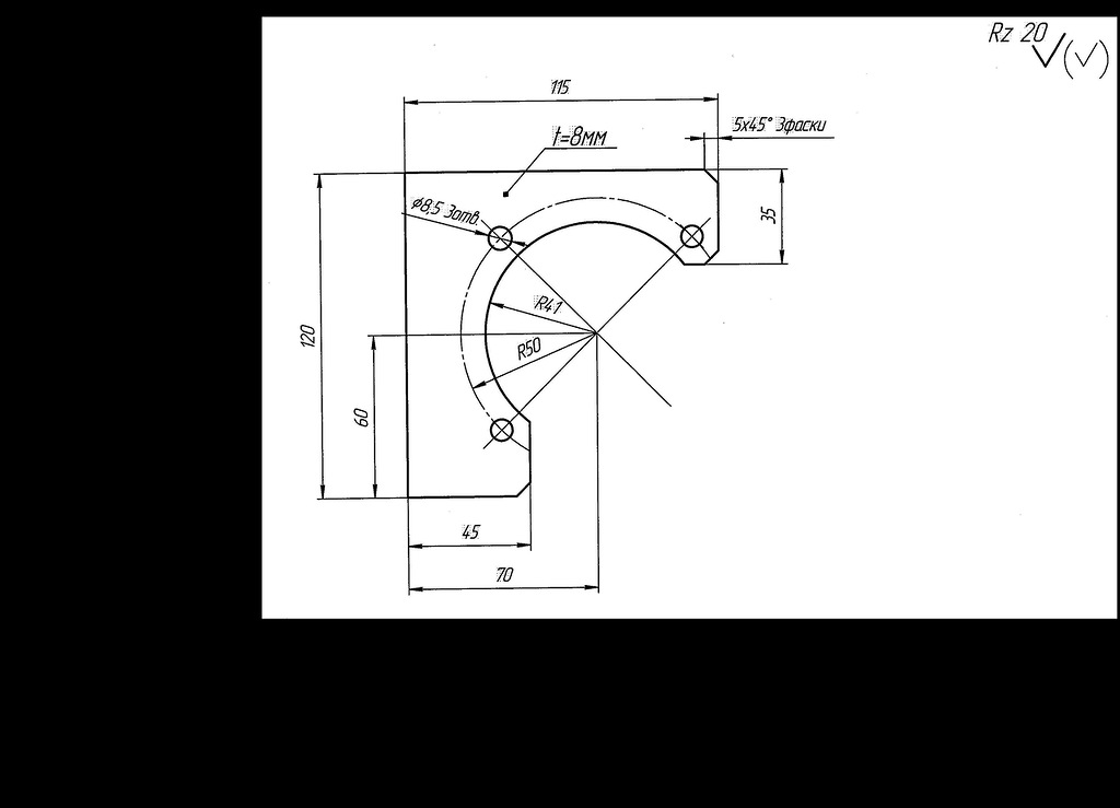

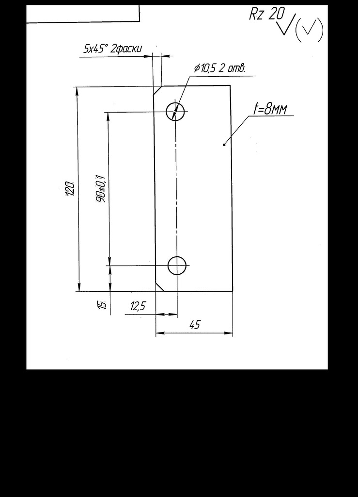

Попросил у меня один из одноклубников чертежи моего варианта адаптеров ЗДТ. Решил выложить их тут, может еще кому полезными будут:
На последнем чертеже указана толщина 8мм, но у меня в результате получилось, что для правильной центровки скобы относительно диска толщина этого элемента должна быть равна толщине диска. (это касаемо конкретных суппортов и скоб http://www.suzuki-club.ru/forum/showpost.php?p=818556&postcount=479 )
Ламерский вопрос: вот такую как на чертеже план-шайбу, можно ведь, я так понимаю поставить тупо поверх щитка барабанного, прорезав в нём дырочку 72-73 мм и воткнуть сальник-пыльник, оставив сзади барабан - раз и получив возможность менять подшипник полуоси не прокачивая тормоза - два? Придётся ли менять размеры шайбы, с учётом толщины щитка (например убрав буртик 3мм слева на боковой проекции)?

Блин, я ж как собака - понимаю, сказать не могу :) На чертеже шайбы в боковой проекции слева идёт оверстие 72мм глубиной 3мм, я так понимаю, под подшипник. Если мы вырезаем дырку в щитке и ставим сверху шайбу, то у нас получится люфт на толщину щитка, соответственно нам нужно глубину отверстия под подшипник уменьшить на толщину щитка, так? Но, поскольку в щитке прорезать дырку я буду чем придётся, она будет круглой лишь относительно, соответственно я полагаю, что лучше сделать в щитке отверстие 74-76 мм, а на шайбе сделать типа такой, не знаю, юбки (ага, буртик :)) толщиной 1-2мм вокруг отверстия 72мм, чтобы она прилегала этой юбкой к фланцу моста, и в то же время чтобы щиток краями шайбы так же поджимался к фланцу моста.
Если же я напрасно грею голову и этот зазор будет пофиг, то просто тогда я закажу шайбу "сточенную" слева на толшину щитка.
Victor_S
3 Июль 2006
3,462
1,213
Луга
Jimny 2006МКПП
Ответ: Адаптер задних суппортов. Обсуждение и оценка спроса.
1.Щиток крепится запрессованными шпильками(на их место и крепится план-шайба). Нужно будет их выбить\высверлить.
2. Смысл дополнительного сальника загерметизировать узел. Значит узел надо на герметик сажать. Когда ты снимешь план-шайбу - щиток тоже отвалится(нечем держать кроме герметика), как ты будешь его повторно герметизировать не отсоединяя тормозной цилиндр.
3. Если герметизация пофиг - просто сделай план-шайбу по образу и размерам = отрезаемой части щитка...
1. это пнятно
2. под щиток подкладываем что-нибудь, подвязываем его проволочкой, и т.д. вынув полуось болтики же можно накинуть взад пока с подшипником возимся. ну и повторно герметизируем только шайба-диск соединение
3. герметизация - это процентов 80 почему я это всё хочу городить, так-то я б не обломался и тормоза прокачать лишний раз, но не каждый же год эти танцы, как тут пишут многие!
Да, тут вот по ссылке samurai151 полуось протачивают, у тебя я такого не помню, просто шлифануть 600-1200-2000 и пастой разве не хватит? Точить (читай - истончать) полуось не буду, нахнаген.
2 samurai151 - картинки в заглавном посте у меня не кажутся :-/
Кстати, а чем грозит нарезание резьбы в самой шайбе и закручивание болтов от оси в неё? если скажем всю её сделать одной толщины, 15 мм резьбы вроде должны по любому держать ок?

Герметик там не так уж и нужен. При плотном прижиме и так ничего не попадает - проверено.
Пртачивать полуось ОБЯЗАТЕЛЬНО! Иначе процедура может потерять смысл. В этой части отливки часто бывает биение - сальник ничего держать не будет. Никакого "истончения" не будет, протачивать до Ф45. В этом месте полуось еще ни разу не ломалась.
Резьба в шайбе не нужна. Болты могут пригнить, резьба загадиться, сорваться и т. п. Болт с гайкой меняется на новый без проблем, если вкрутить в шайбу - гемор по полной программе обеспечен.
Картинки работают, ищи проблему в своем компе или инете (они тяжеловатые).

Миниатюры не открываются, а с хостинга напрямую - кажет :) вот теперь я всё пони! Да, проточка прокатывает легко, с резьбой в шайбе ясно, спасибо!
Осталось всего ничего - найти токаря с прямые_руки.дрв и чтение_мыслей.ехе :)
