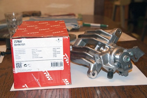

Пришла пора менять колодки на задних тормозах.
Не осилил. 8)
При разборе обнаружил, что смазка в направляющих пальцах больше похожа на пластилин. Вообще, надо сказать, что выдернул сами пальцы с трудом. Да и отчего-то ощущение не покидает, что видел я их уже когда-то на ГАЗах... 8)
Зеркала на поршнях похожи на ржавый п...ц. 8)
Поэтому фирмовый агрегат, которым до того легко закручивали тормоза мустангов и прочих субар, загнулся винтом, когда я попытался эти поршни вдавить.
Плюнул, заказал TRWшные суппорта и скобы.
Правда, заказал те, что BHN 318/317. При получении выявил различия - там пружинки ручника снаружи и мощнее. Видимо, в говне им будет так себе. Но посмотрим. Отверстия в скобе для крепления на оси М10, а не М8, как на гольфовских. Сами скобы выглядят мощнее - отсюда минус, не влезают на конструкцию и требуют либо болгаринга, либо переделки части опоры.
Но эту мессагу я затеял не для того.
Забив в экзисте BHN 180, я там в аналогах обнаружил NK 2147217. Суппорта как суппорта. Но. Похоже, только у них все потроха можно купить отдельно в случае аналогичного моему ахтунга. Отдельно номер на поршень (8699045), пальцы (8947010). Ну и сам ремкомплект резинок (8847018).
Вот адски любопытно, подойдут ли эти номерки к гольфовым суппортам. На первый взгляд - там отличие только в пресловутых пружинках ручника.
Видимо, с з/п задушу жабу и постараюсь ещё и эти суппорта оживить.

Скобы TRW BDA 589/590, что под 180 суппорта, тоже имеют крепеж под болт М10, или ты о направляющих?
И еще...Выше я писал о штуцерах... Так вот они не годятся...:( В 180/181 суппортах штуцер М12 шаг 1.
если покупать, то нужно брать комплект шланг с банджо-болтом и шайбами: vag 8e0611775Оj(b,e). Но нужно уточнять, что это именно комплект, а не просто шланг. Например комплектом идут следующие коды: TRW PHD351, Ate 24.5243-0190.3, SWAG 30931408. Цены 400-600руб/шт. Но сразу получаем и нормальные короткие шланги без колхоза...

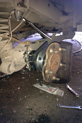

Вчера приступил к установке ЗДТ... Конструкция скомпилированная из разных источников практически без замеров подошла отлично... Чего не скажешь о суппортах... Толи народ кто ставил себе весь на литье ездит, то ли проставки ставит, то ли суппорта немного другие... В общем мне на штатные железные диски без проставок пришлось суппорта 180/181 немного дорабатывать напильником, не критично, но что-то никто об этом не упоминал ранее...:)

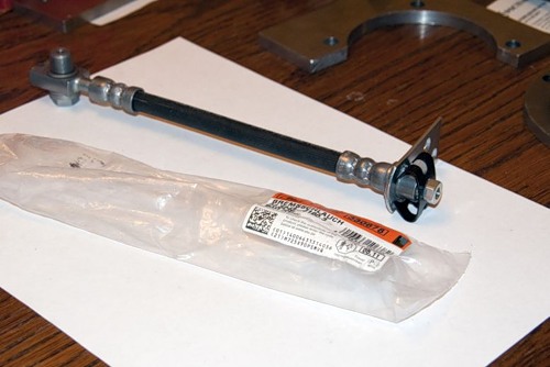

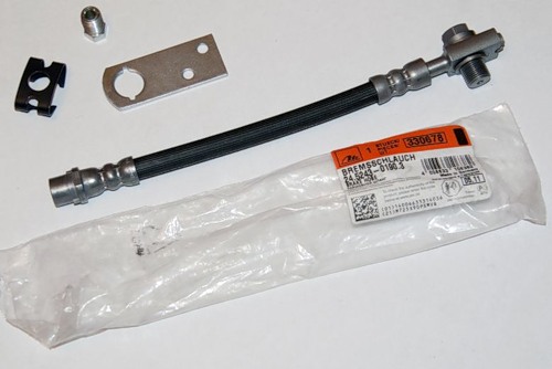

З.З.Ы. Пришли мне шланги SWAG из предыдущего поста. Реально там все болтики и всё такое. Только шайбы алюминиевые, а не медные. Стоит поставить только лишь из-за названия. 8)
А мне в результате Ate-шные достались...:)
Там на фотке слева в углу отдельные части еще... Штуцер 10*1, скоба для замка из хозмага, немного натфилем допиленная и крепежная скобка от родных шлангов. Вот ее то и рекомендую докупить, стоит 10 руб/шт, есть куча заменителей. Ее код: VAG 4D0 611 715 B, Febi 19524
Если собрать все в кучку - получится отличное крепление соединения шланг-трубка:

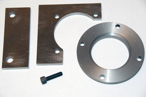

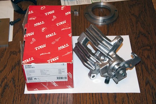

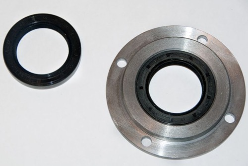

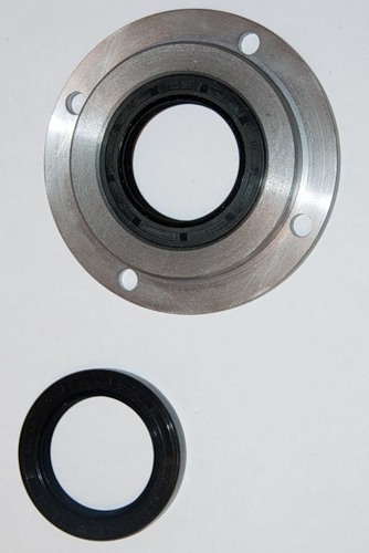

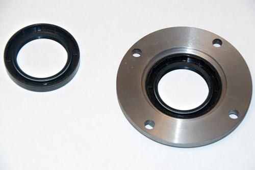

Ну, так как адаптеры суппортов на одну сторону уже встали нормально, поделюсь соими фотками...

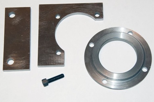

Вот такой наборчик нужен на одну сторону:
Болты гидравлические 8*30, шаг под наши гайки. Головки у них круглые под шестигранник. Но с одной стороны напильником делаем небольшой спил, который в дальнейшем будет служить стопором и при закручивании/откручивании держать ключом его не нужно, 30мм как раз удобно вставлять и достаточно по длине.

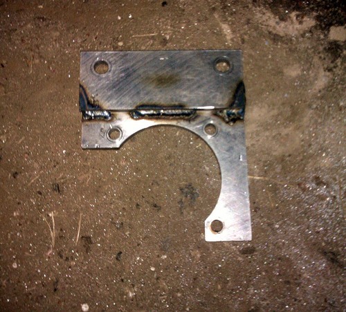

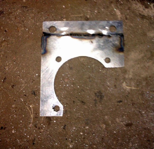

Две детали слева свариваются между собою по месту после примерки скоб на диск, толщина обоих 8мм. Планшайба толщиной 15мм, т.к. изначально была 2мм стенка отделяющая сальник от внешней среды. Но т.к. сальника в наличии у меня на момент изготовления еще не было, то глядя на наш подшипник возникли некоторые сомнения в том не будут ли они мешать друг другу...:) Поэтому было решено стенку убрать и сделать посадку сальника скользящей, что заодно позволит несколько менять его положение если выработает канавки.
Сальник поставил 2,2-45*65*10. У него две формованных кромки(сальник и пыльник), и толщина 10мм. Сальник предназначен для валов работающих в воде. Цена 40 руб/шт.

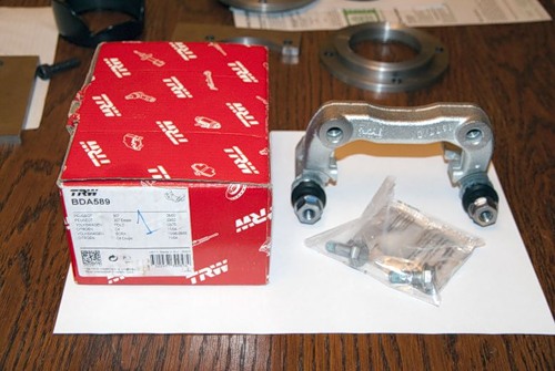

Ну и собственно сами скобы:
Для крепежа их к пластине идеально подходят(по длине и шагу) болты от кардана КАМАЗа, они уже с гроверами и гайками(не нужны) по 20 руб/шт.
Я так и не понял почему у Фольксвагена(и у заменителей) правая/левая скобы идут под разными номерами 589/590. Они абсолютно одинаковые и симметричные. Так, что если в магазине они будут отличатся по ценам(как ни странно но это так) - можно брать пару подешевле...:)))
Ну и суппорта:
У суппортов нам нужно будет открутить болт на 13 и торкс 30 и переставить обе скобки с правого суппорта на левый и наоборот.

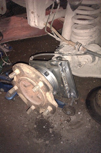

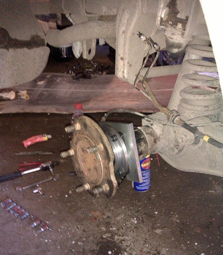

Несколько фоток рабочего процесса с телефона...:)
Как видно планшайба и пластина крепления скоб обхватывают фланец моста с двух сторон и стягиваются теми самыми болтами.
Пока все... Один суппорт уже на месте и подогнан под родные диски. Сегодня буду разбираться с тормозными трубками и шлангами и ручником/или второй стороной...:)
