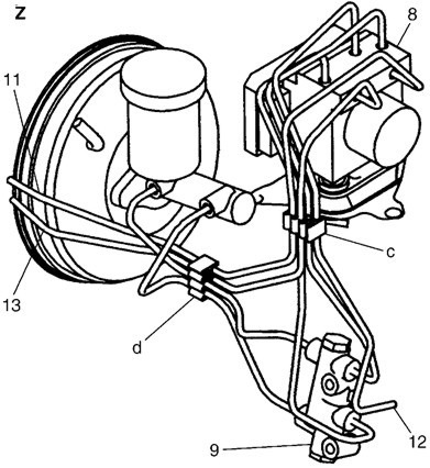

Народ, а кто может объяснить назначение и принцип действия пропорционального клапана. Того, что стоит между главным цилиндром и блоком АБС?
Я к тому, что может его подбором(от другой машины) можно компенсировать увеличенный ход педали тормоза из-за больших объемов поменянных тормозных цилиндров...;)
Ответ: Адаптер задних суппортов. Обсуждение и оценка спроса.
Неа.
Пропорциональный клапан должен перекрыть одну из 3х магистралей, если в ней случится обрыв. (я так понял)
А большой ход педали исправится только если главный тормозной цилиндр поменять на цилиндр большего диаметра.

Я не про колдун... Нет там трех магистралей. Тупо 2 трубки от главного тормозного в него входят и выходят на блок ABS.
9 - P valve.

Я так думаю, там общая камера на входе и два калибровочных отверстия на выходе переднего и заднего контура. Этим клапаном и определяется задержка(усилие) торможения задней оси. При чем вне зависимости от загрузки машины.
