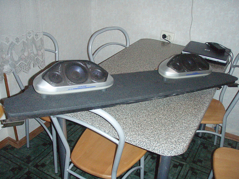

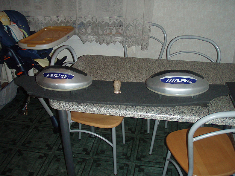

Наконец-то сфоткал свою:
Надписи ALpine на задней части колонок подсвечиваются! :)

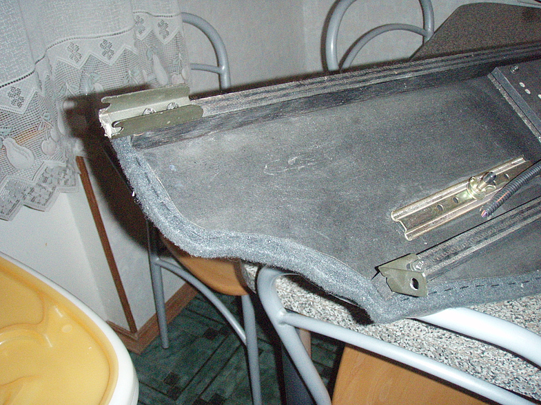

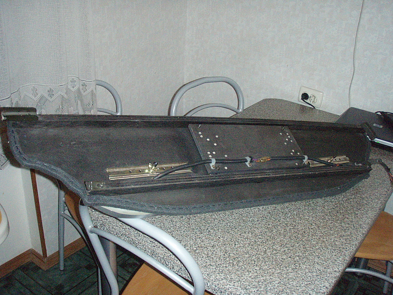

Несколько фото:
Вопрос по фото №3 (пост №30) - снял заглушку, и не увидел куда приспособить данный крепеж. У меня круглая дырка 6-7мм. в железе, в глубине, за заглушкой.
Разьясните пожалуйста, как у Вас организован крепеж.
Есть подозрение, что скоба под стяжку есть только на праворуких Джимни.
Засада в том, что выпалить нужную запчасть для заказа в том же Экзисте будет сложновато - у них же нет ВИНа. Это только на разборку топать и искать.
Есть подозрение, что это №19 на картинке:
p/n: 76215-81A00-T01

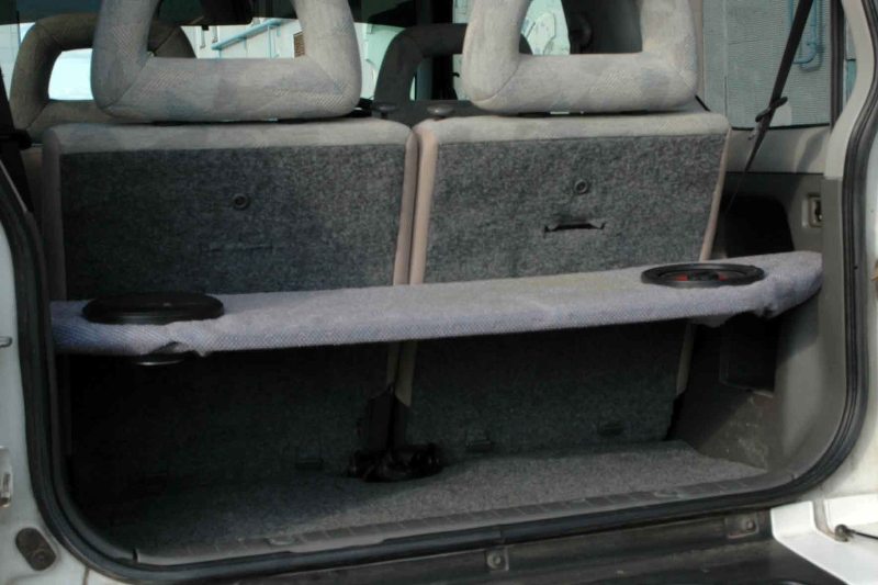

Всем привет!
Очень понравился ящик в посте 35!
Я сделал себе полку. Выглядит как на фото выше, только она не закреплена к боковушкам, а лежит на подлокотниках(той их части, которые заходят за спинку задних сидений). Место под полкой остается меньше, но зато она легко снимается или поднимается(если под ней большой груз). Крепится просто: Задние сиденьки откидываются вперед, ставится полка, сиденья возвращаются в сое обычное положение в конце хода зажимая полку. Все! Фоты постараювь выложить, но думаю все понятно и по предыдущим.

Ответ: Полка в багажник?
А еще, если можно, размеры и материал.
Извините за задержку. Изначально полка планировалась только для колонок. Потом же выяснилось, что на нее можно ставить нетяжелые сумки,а под нее по-тяжелее.
Материал - доска ДСП. Материал обшивки - приятная на ощупь ткань под цвет салона. Все.
Кстати, надстройку на задних спинках для ровного пола я снял за ненадобностью - немного увеличилось пространство.
PS ПРи загрузке нижнего отсека задние колонки начинают выдавать более качественный звук. Размеры сего безодразия не помню - делал шаблон из картона, потом по нему выпиливал лобзиком

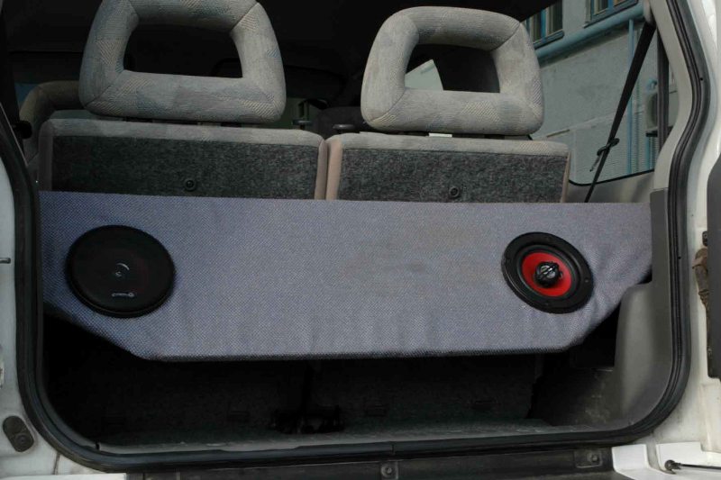

Здоровья всем! Только что закончил полку (крышку) для багажника! Показалось удачно! Использовал имеющиеся точка крепления. Есть возможность делать на заказ.
Vladimer, так она несъёмная? Ну нелегкосъёмная? Из-за тросиков.
Тросики одеты на крючки. Сама на подпружиненных задвижках. В выходные буду ставить - расскажу поподробнее.
Ну на фото не крючки вроде. А крючёк где, внизу или на верху?
