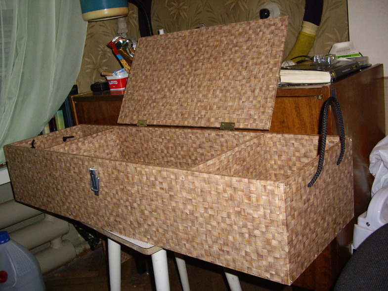

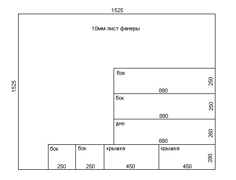

Пока вы тут рассуждали - я сделал себе ящик в багажник. Бюджет 455 рублей за лист 10-миллиметровой фанеры полтора на полтора метра - хватило на ящик и еще осталось дома на полочки в коридорный шкаф :)
Хотите раскройку листа покажу? :)
umka
10 Февраль 2009
1,005
148
jimny 2008 M13A
ремонт и тюнинг, гражданский и не очень, днем и ночью
(905)220-04-42
Ответ: Полка в багажник?
Вот выкройка. Как совместить стороны думаю догадаетесь :) (боковушки вокруг дна) В максидоме распиловка бесплатная, пишут что допуск 5 миллиметров, но у меня детальки совпали миллиметр в миллиметр.
Размеры ящика ВхДхГ: 260х900х280 - предельные размеры длины и глубины - ящик легко вытасвивается(только вес шмурдяка мешает :)) и занимает ВСЕ простаранство, спинки сидений - прямо!
собственно выглядит он точно так же как на фотографиях Vladimer-а, только у меня высота 260 - это почти на уровне арок, а у него примерно 150. Я решил что если будет много - переделаю и этот подарю кому, а если будет мало ... короче много не мало :) В результате загрузил туда весь хлам который по машине катался - поднял за ручки - держит собака, думаю и в 5 раз больше выдержит, только я уже поднять его не смогу :) Вчера ящик прошел полигонные испытания - тащил шниву, для того чтобы достать трос и шаклы из отделения с домкратом ушли секунды, а раньше я занимался лего с придерживанием хлама коленками чтобы добраться до этого иксбучего отделения.
Детали скреплены при помощи ПВА+саморезы 3х25, без предварительного просверливания дырок.
Остальное вам уже рассказали: ручки - веревки, крышки держатся на магнитах(30 рублей 2-е штуки в мебельной форнитуре) с одной стороны и на петлях с другой стороны.

блин, за выкройку реально большое человеческое спасибо!)) я уш думал купить пачку ламината и из него чоньть смастерить...но на деле вожу в багажной косметичке спортивную сумку))) А она мягкая и падает на землю при открытии калитки... То что размер по арки - не беда)) Во первых действительно "много - не мало", а во вторых появилось желание впихнуть в нее динамики)))

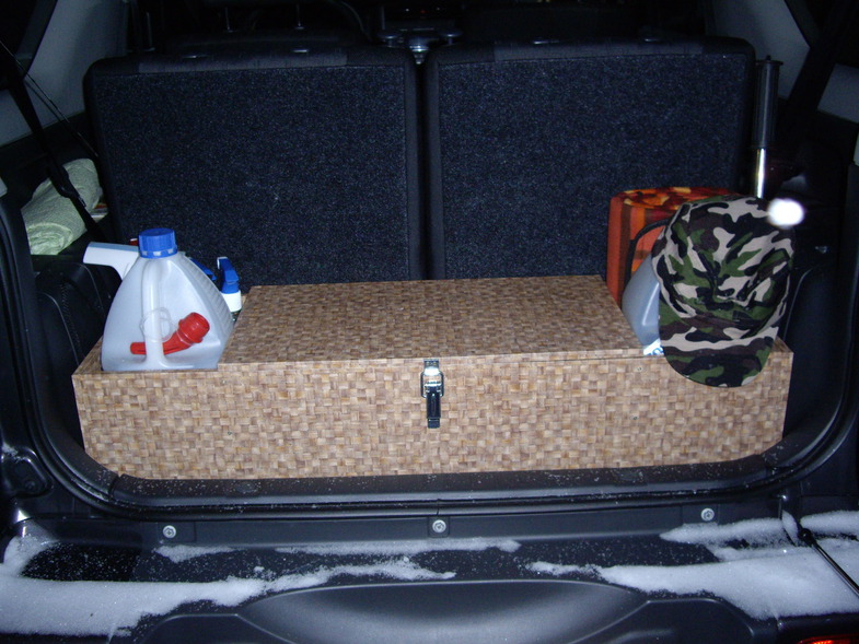

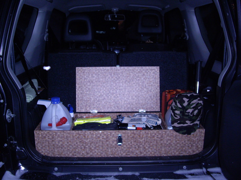

наконец-то я сделала это!:D теперь у меня есть ящик...
минусы:
- сломанный ноготь
- заноза
- ошиблась в размере перегородок, что в общем-то где-то пошло в плюс (см.ниже)
плюсы:
- ящик сделан своими руками, нужной конструкции
- в ящик всё влезло (правда в притык)
- подарки мне любимой в виде шуруповёрта с насадками разными (ну, свёрла там, для шурупов насадки) и поневоле купленный электролобзик (см. выше)
- я довольна как слон:D
все детали оклеены самоклейкой...

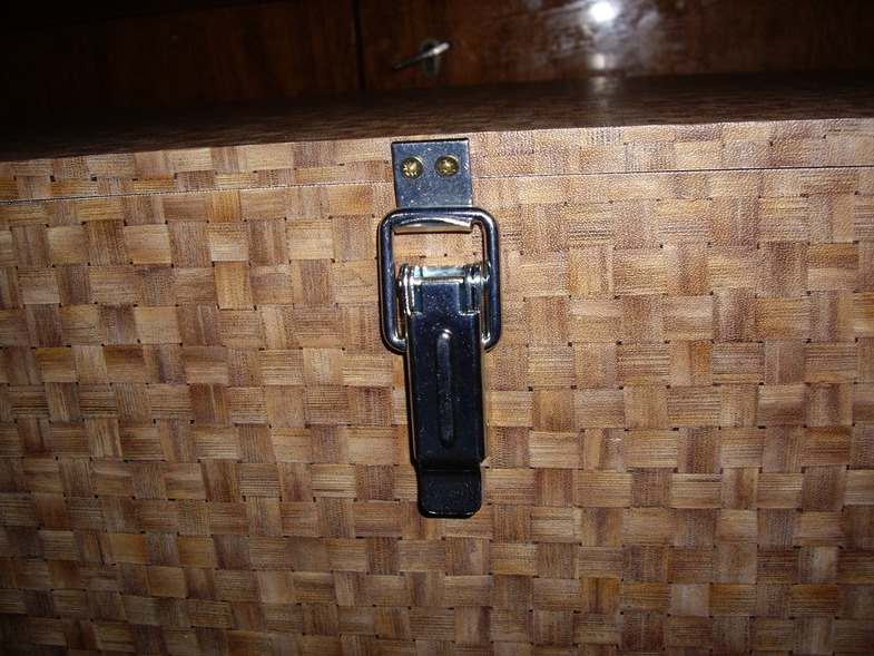

решила обойтись без магнитов, потому поставила вот такой замок
ну, и собственно по месту
попробовала вытащить ящик уже со всеми шмотками... вытащила :)
Реакции: 9 человек
