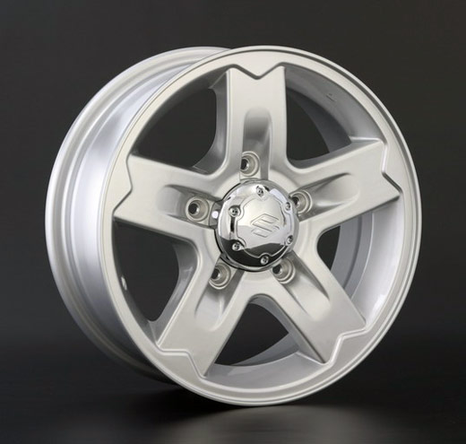

Просветите пожалуйста . Родной диаметр ЦО у Джима 108,4 здесь 108 насколько это страшно???? И цена напрягает штамповка!!! по 4492 руб
Характеристики выбранного типоразмера диска:
Производитель: SUZUKI
Модель: SZ2
Радиус: R15
PCD: 5/139.7
Вылет: 25
Ширина: 5.5
Диаметр: 108
Цена: 2975 руб.
ссылка http://web-shina.ru/disks/detail-53514.html

А вылет +25 тебя не смущает??? Не встанет этот обод на Джима без проставок.:whistling:
Это диски для Витары. Вылет 25 - это много. 4 десятых милиметна в крайнем случае шкуркой снимите(да и то только на передке это важно), но скорее всего войдет.
