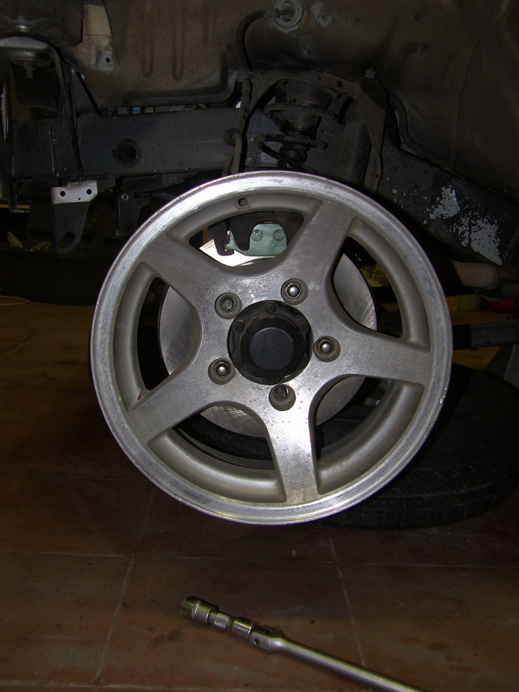

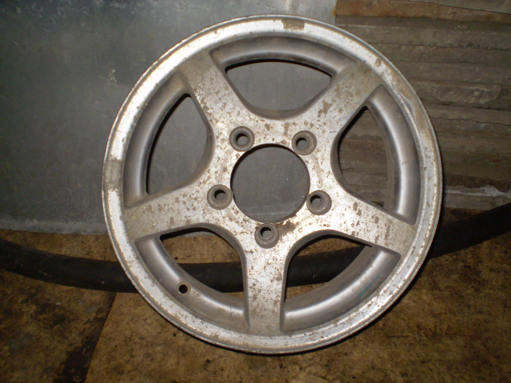

Тайн нет/ диски от нивы литье 6J 5x139.7 ET-17 R15 Made by Italian Tehnology:thumbsup:
осталось тока покрасить

Диски встали? Как сильно за арки выпирают? Есть фото их уже на машине?
Еще не примерял говорю-же Покрасить нада.Плпнирую на них 31 гудрич натянуть

ЦО у нивы такоеже как и у Джимни 108.5
ЦО Нивы - 98, диски УАЗ на Ниву налезут, нивские на нас - нет. Уже отдавал назад комплект в Паскере.
А вот и налез в плотную но налез
Кстати тут после внимательного расматривание нашол надпись VICOM

у тебя похоже виком 106 только изготовление в рязани ивылет должен быть =0
делали там когдато для бомбовозов они с мгниевой добавкой покрече будут
у викома вроде нет дисков в 15 и16 размерах с отрицательным вылетом
в каталоге по крайней мере

Может быть хотя тогда почему на диске четко выбит ЕТ-17

это Виком 106, вылет 0. старый дизайн просто, а так обычный ВИКОМ УАЗ.

Ой сорри чет ступил и правда
Вот нашел про этот вилком 106 статью Оказываются они еще разные бываю!!!
Судя по фотам у меня 1 серри стоят
http://www.gazclub.ru/faq/?mess_id=1163
