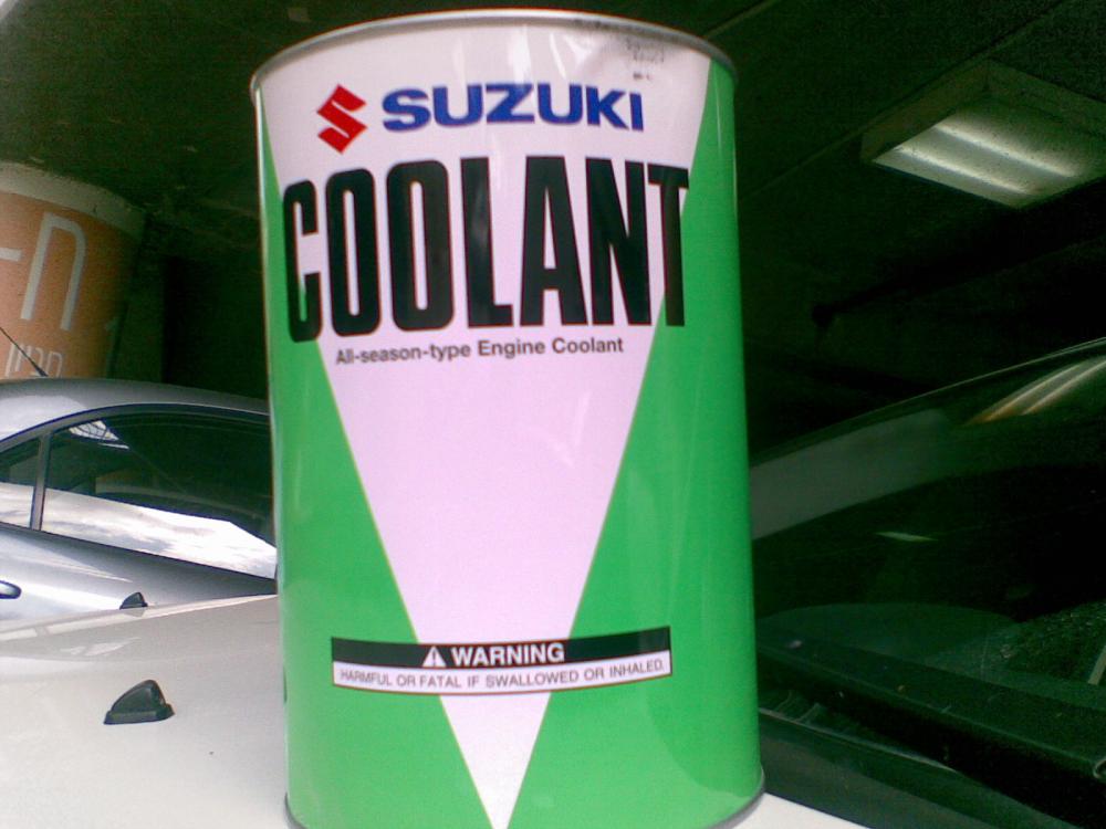

Вот что написано -Это
этиленгликоль
Suzuki длинный хладагент жизни является премиальной этиленовой основой гликоля машинный хладагент, сформулированный с антикоррозионными и длительными специальными добавками. Предотвращает замораживание зимой, поддерживает охлаждение летом, и выполняет превосходную защиту для всех видов металла
Антифриз с высокими эксплуатационными характеристиками. Техническая жидкость, содержащая универсальный пакет присадок, защищает систему охлаждения от коррозии. В зимний период предотвращает систему охлаждения от замерзания, а в летний от перегрева
Для сузук использовать только японский зелёный антифриз. Русский или другой кокой не будь не в коем случае нельзя. Потому что у них состав определенной текучести и смазки

Почему вы решили, что состав одинаков
Список применения( в т.ч. Тоёта) на нижнем фото антифриза находится на банке с зелёной жидкостью, т.е. не для Тоёты и нигде не написано, что зелёную жидкость нельзя лить в Тоёту.
Если вбить в Гугле "японский антифриз" или "japanese coolant", то скоро станет ясно, что японцы не льют силикатные ОЖ, считая их не совсем подходящими для алюминия, из которого сделан не только радиатор, но и двигатель. Лично я при выборе ОЖ руководствовался данными коррозионных тестов и выбрал Total Glaself Auto Supra, у которого коррозия цветных металлов отрицательная, да и стоимость у него небольшая.

Ответ: Кто нибудь менял самостоятельно охлаждающую жидкость двигателя.
Я лью именно родной Сузуковский .Очень не дешёвый, но как я понимаю-самое то для Лианы- тёмно -зеленного цвета
Не думаю,что в этой банке находиться фуфло.Ведь поставки идут на прямую из Японии.И именно для Suzuk

vova65 - сколько перепробовал "жиж", а остановился на родном.;)
STAFFI тоже заинтересован и думаю, что не только он, а многие кто просто заходит на форум почитать.
Дам ссылку на материал где описывается силикатный антифриз ( и не только) не предназначенный к использованию авто производителем. http://www.cool-stream.ru/pravda_ozh
На самом деле Взрыв мозгов................
Ведь и наши и Ваши официалы вливают Только Зелень, а он и есть Силикатный.Просто вливай его и вместо как рекомендуют на замену ОЖ раз в 3 года,меняй его раз в Год. А ,если серъезно, у нас при + 45 летом машины ездят на красном и зелёном антифризе и даже на воде, а что там у Вас произойдет??????? Вливай самое главное Антифриз, но Только Зеленый. Даже в моем оригинальном антифризе есть небольшое ко-во силиката

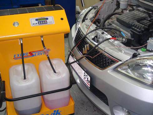

На днях менял антифриз в сервисе, естественно при личном присутствии, согласился опробовать приобретённый сервисом агрегат. Схема его работы такова:
1. Отсоединяется патрубок радиатора
2. В радиатор вставляется подача дистиллированной воды, затем концентрата
3. В патрубок от двигателя вставляется отсос старой жидкости
4. Запускаем двигатель на всё время замены антифриза
5. Агрегат начинает замену автоматически (видимо когда откроется термостат)
На фото зелёная канистра это старый антифриз, а розовенькая соответственно новенький.....
