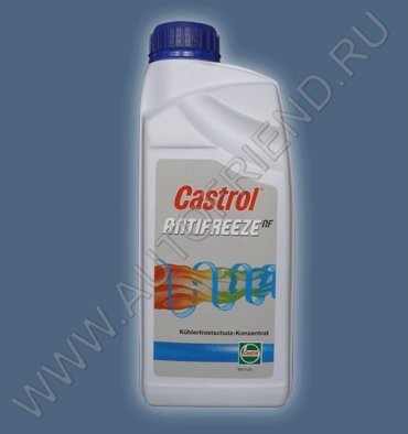

Дело не в бабле
меня это волнует потому как я залил антифриз от Вольволяйн(Зерех-зелённый 50/50), но он почемуто от температуры выподает в осадок.Я до замены промыл сисьтему 3 раза , Упаковки расфасованны 2009 годом.Даже поездил месяц и снова заменил и таже саmая история......... Можит этот мелкий осадок являеться присадкой?
Кстати,у нас есть Кастрол, но он именно Красный и найти Зелённый не возможно, его нигде нет.Я перешёл бы на Кастрол,но опасаюсь из за цвета!!!

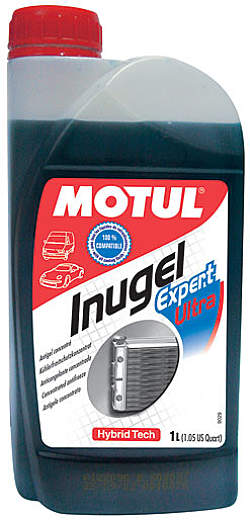

что скажите об этой отраве и можно ли его лить в наши Лиановские Радиаторы?
Вот её характеристики
Смесь силикатов и органических кислот гарантирует эффективную и стабильную во времени антикоррозийную защиту.
Совместима с прокладками, патрубками, пластиковыми частями.
Антифриз (концентрат) на основе моноэтиленгликоля с органическими (OAT) и неорганическими присадками. Созданн по гибридной технологии.
Inugel Expert Ultra
Охлаждающая жидкость.
Незамерзающая, с антикоррозийным
эффектом. Без нитритов,
аминов, фосфатов. Концентрат.
Применение
MOTUL Inugel Expert Ultra — высококачественная охлаждающая жидкость, концентрат.
Требует разбавления дистиллированной водой.
Созданный на основе моноэтиленгликоля, MOTUL Inugel Expert Ultra содержит антикоррозийные присадки, усиленные гибридной технологией, адаптированные к легким сплавам, используемым в двигателях.
Совместима со всеми охлаждающими жидкостями на основе моноэтиленгликоля. Специально рекомендована для охлаждающих систем легковых и грузовых автомобилей, тяжелой техники, тракторов, агротехники, судов и лодок, стационарных двигателей и т.д.
Характеристики
Абсолютная защита системы охлаждения от замерзания.
Мощная защита от коррозии железосодержащих и не содержащих железа металлов.
Приводит к облегчению теплообмена и к более эффективному охлаждению двигателя, одновременно снижая точку закипания.
Стандарты и спецификации конструкторов смотреть в прилагаемой таблице.
Охлаждающие жидкости имеют сладкий вкус, но вредны для здоровья.
MOTUL Inugel Expert Ultra специально содержит горький компонент, так как, согласно Декрету № 95326 от 20.03.1995, охлаждающие жидкости, имеющие сладкий вкус, обязаны содержать данный компонент, чтобы предотвратить прием продукта внутрь.
Рекомендации по применению
Не использовать в чистом виде. Концентрат.
Требует разбавления дистиллированной водой (cм. прилагаемую таблицу).
Для минимальной антикоррозионной защиты не разводить менее 33%.
Для наилучшей эффективности рекомендуется использовать только дистиллированную воду.
Температура ° C / ° F Температура ° C / ° F (+1,5 бар) Inugel Expert Ultra, %
-22°C / -8° F 132°C / 269°F 33%
-30°C / -22°F 134°C / 273°F 40%
-41°C / -42°F 136°C / 277°F 50%
-54°C / -65°F 139°C / 282°F 60%
Замена в соответствии с рекомендациями конструкторов двигателя.
Не использовать в качестве средства от замерзания в системах питьевой воды.
Стандарты и спецификации BMW BMW N 600 69.0 Cummins Cummins 85T8-2 Daimler-Chrysler Chrysler MS-7170 Daimler-Chrysler Mercedes-Benz 325.0 / 325.2 Fiat Fiat / Lancia NC 956-16 Fiat Iveco 55523/1 Ford Ford ESD-M97B49-A General Motors Opel / GM QL 130100 General Motors Saab 6901 599 JI Case JI Case JIC-501 Lada Lada / Avtovaz TTM VAZ 1.97.717-97 Leyland-DAF DAF DW03245403 MAN MAN / Steyr 324 Typ NF / MAN 324 MTU MTU MTL 5048 Perkins Perkins — Porsche Porsche TL-VW 774 C = G 11 Rover Landrover / Rover — Volvo Volvo 128 6083 / 002 VW VAG Group TL-VW 774 C = G 11 ASTM Standards — ASTM D 3306 / D 4656 / D 4985 British Standards — BS 6580 French Standards — NFR 15-601 FVV Standards Germany FVV Heft R443 Japanese Standards — JASO M325 / JIS K2234 Korean Standards — KSM 2142 MIL Standards MIL-Belgium BT-PS-606 A MIL Standards MIL-France DCSEA 615/C MIL Standards MIL-Italy E/L-1415b MIL Standards MIL-Norway FS 6850-0951 MIL Standards MIL-Sweden FSD 8704 NATO Standards — NATO S-759 SAE Standards — SAE J 1034 Swiss Fed. Lab — Empa
Физико-химические данныеЦвет, визуально: Темный сине-зеленый
Плотность при 20° C (59° F), ASTM D 4052: 1,125
Температура закипания, ASTM D 1120: 174°C / 345°F
Щелочной запас, ASTM D 1121: 16 mg KOH/g
Зольность, ASTM D 1119: 1,3% poids
зачем строчить посты подряд. для добавления информации существует кнопка "редактировать" незабываем о ней!

Перечислены множества допусков, среди них - японский. А какие допуски на сузуковских бутылках?

Лазил по разным сайтам, например американский Shell, и пришёл к выводу, что японцы требуют несиликатную ОЖ, в отличие от Европы, где противопоказаны фосфаты и им без разницы, есть силикаты в ОЖ или нет.
Если цвет важен, то вот ещё ОЖ с японским допуском, но она гибридная:
http://motul.ru/catalog/auto/cooling/inugel_expert/
Судя по виду банок, делает их Total.

Я не пойму, зачем вся эта дискуссия - что мешает лить проверенный временем Кастрол НФ?!
Поверь, но этого продукта именно ЗЕЛЁНОГО цвета на нашей земле НЕТ, есть кастрол только красного цвета
