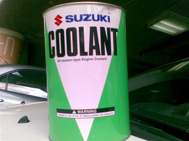

Скажите ка тут у нас появился новый Бренд под названием Suzuki Sypper Long Life?За 4 литра всего -около 100$ ,с последущей заменой лишь через 150,000 км.Чё это за чудо-юдо жижа?
И подойт ли эта жижа для модели 2007года?

Кто знаком с этим Чудом Зелёным от Сузуки?
Небольшой отчет об этой Оригинальной жидкости.Ранее был залит зелёный Зерекс50-50 и каждый день в Р.Бочке был постоянный осадок в виде мелких снежинок.
Промыл 3 раза сисьтему и залил....................
Как приобрёл именно этот Сузуковский оригинал (не дешёвый-оно этого и стоит) уже 2 недели езжу Антифриз в бочке ЧИСТ
Змей Потапыч-Змей Потапыч-Змей Потапыч!!!!!!!!!!!!!!!!!!!!!!!!!!!!!!!!!!
Я к тебе Уважаемый обращаюсь.Знаком ли ты с этой жижой.
На самом деле как сменил с Зерекса на Оригинал- забыл об каких-либо осадках

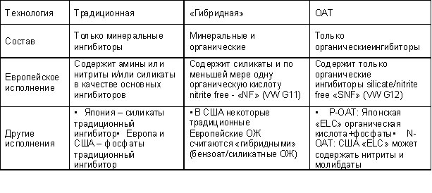

Вот тут нарыл немного по теме антифриза, может кому полезно будет........Ууууф блин
Основа антифриза — водно-гликолевая смесь, от которой зависит способность антифриза не замерзать при низких температурах, его удельная теплоемкость, вязкость и воздействие на резину. Наиболее распространены охлаждающие жидкости на основе этиленгликоля. Но его водный раствор агрессивен к материалам деталей системы охлаждения (стали, чугуну, алюминию, меди, латуни, припою).
Комплекс присадок - это набор противокоррозионных (ингибиторов), антивспенивающих, моющих и стабилизирующих компонентов. Кроме того, могут присутствовать ароматизирующие компоненты.
Наиболее часто в технике применяют антифризы, содержащие 52,6% и 66% этиленгликоля и ряд противокоррозионных присадок.
В традиционной технологии производства охлаждающих жидкостей используются антикоррозийные присадки на основе силикатов, аминов и нитритов. По мере совершенствования автомобильных двигателей, появления новых материалов, традиционные охлаждающие жидкости стали устаревать. Были разработаны новые виды присадок к ОЖ, которые содержат лишь соединения органических карбоновых кислот (карбоксилатная технология – OAT, Organic Acid Technology).
Классификация технологий производства антифризов
К недостаткам традиционной технологии можно отнести: быстрый расход ингибиторов, ухудшение теплопередачи, недостаточную защиту от высокотемпературной коррозии, высокую токсичность. Силикатный антифриз в целях защиты от коррозии полностью покрывает охлаждающую систему, создавая небольшой слой накипи, который ухудшает циркуляцию тепла и эффективность охлаждающей системы. Как правило, силикатный антифриз окрашивается в зеленый или синий цвет.При использовании карбоксилатных технологий увеличивается срок службы ОЖ, повышается эффективность теплопередачи, улучшается защита алюминия при высоких температурах в современных двигателях, экологическая безопасность. Антифризы, изготовленные по данной технологии, первыми на рынок выпустили крупные западные производители: TEXACO, BASF, PRESTONE, Castrol.Карбоксилатный антифриз имеет другой химический состав и не покрывает всю охлаждающую систему защитным слоем. Вместо этого он концентрируется только в местах скопления коррозии, создавая сверхтонкий защитный слой. Помимо этого карбоксилатному антифризу характерен более длительный срок эксплуатации и отсутствие необходимости промывать охлаждающую систему при замене охлаждающей жидкости. В основном, карбоксилатный антифриз продается в виде жидкости красного цвета.

В стандартах по охлаждающим жидкостям нет такого понятия как совместимость антифризов. Заливка эксплуатационных жидкостей осуществляется по принципу соответствия требуемых допусков.
Но все же есть способ "ориентироваться" в антифризах. По допуску VW к антифризам. А бывают они 3 видов: G11, G12, G12+.
Все различия в содержащихся присадках (база одна - этиленгликоль), действующие по разным принципам.
1) G11. Силикатный, обычно окрашивают в синий, зеленый, желтый, оранжевый (в старых японских автомобилях, вообще, имел красный цвет). Российский аналог "Тосол". Срок службы до 3 лет. Действует на систему охл. масштабно, силикатные присадки покрывают все стенки очень тонким защитным слоем, независимо есть ли коррозия или нет.
2) А G12. Карбоксилатный, обычно окрашивают в красный, но бывает и желтый. действует местно, т.е. если в системе образуется очаг коррозии, то присадки его локализуют. Поэтому, присадки в G12 не срабатываются так быстро (срок службы от 5 лет), а только по мере необходимости.
Если в системе был уже залит G11, то из-за создаваемого им покрытия, антифриз G12 не будет уже действовать и срок замены становится как при обычном G11.
3) G12+. По характеристикам такой же, как и G12, но возможно беспрепятственное смешивание с G11 (срок замены смеси становится как у G11) и с G12. Например, Anti-frost и Antifreeze антифризы G11, а ProCool - G12.
Если был залит G12, то залитый новый G11 прекращает действие G12 за счет того самого масштабного покрытия.
Антифризы G11 и G12 между собой нельзя мешать, заливать только после промывки системы охлаждения!
Цвет антифриза связан только с введенным красителем и не связан с его качеством!
