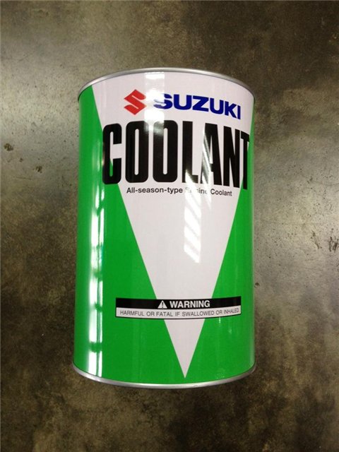

Ностальгический однако мой постик, уже вовсе и забыл о нём .Спасибо за ответ!!!
Но пришёл к тому, что меняю раз в год и без всяких промывок и заливаю очень качественный антифриз от Сузуки ,
разбавляю 50-50 и Горя не знаю
Но пришёл к тому, что меняю раз в год и без всяких промывок и заливаю очень качественный антифриз от Сузуки , разбавляю 50-50 и Горя не знаю
какая цена орентировочно???

У нас в сервисном складе стоит 41$
