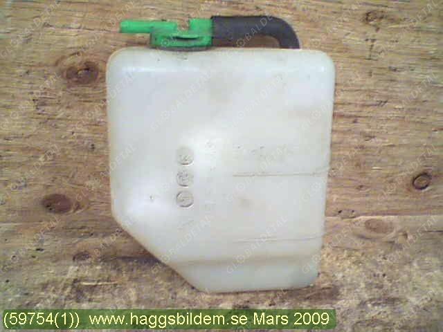

Заменил радиатор, собрался залить антифриз, а крышка не открывается... Она поворачивается примерно на 90 градусов и все. Посмотрел на родном радиаторе - та же песня. Крышка завальцована по всему периметру, на горловине юбка также по всему периметру... Сильнее крутить?

Эммм, вы крышку на радиаторе собираетесь открывать или на бачке? Заливается-то через бачок вроед
Нажать на крышку сильнее и довернуть до полного открытия. Так реализована защита от выброса разогретой жидкости охлаждения в верх (в лицо открывающего). Все ради Вашей безопасности.
