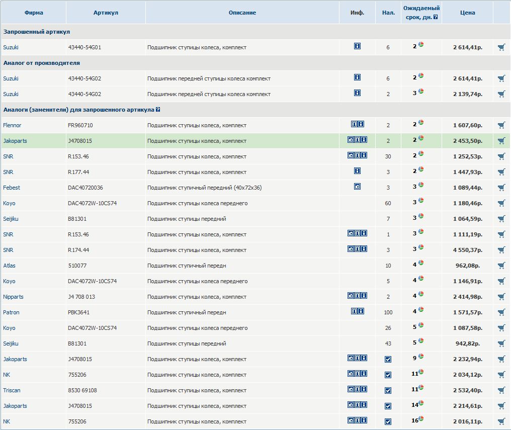

А кто-нибудь сам менял подшипники?В экзисте посмотрел подшипники там пишут:
Подшипник ступицы колеса, комплект.А что в комплекте?SNRR153.46 вот это заказал в эксизте.

Пока поменяю один на СТО,посмотрю как работа проходит(просят за работу 1500руб.),если ничего сложного то второй поменяю сам.Подшипник свой возьму,а то они предлагают за 1780 неоригинал,я беру в эксисте за 982 руб.25.02 мне меняли тормозные передние колодки Ati за 1900 руб.комплект,в эксисте они стоили 1002 руб.,вчера засвистел.Но думаю свист из-за подшипника появился,как раз на этом колесе свиситит.Я раньше на своем Рено тоже по одному менял на двух колесах,на других двух за три года вообще не трогал.

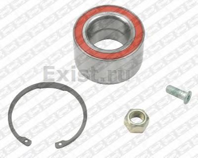

Передний ступичный подшипник меняется без проблем себе ставил SNR (в комплекте: подшипник, стопорное кольцо, гайка), откатал на нем около 40 ткм, без нареканий. На exist предлагается на выбор не мало аналогов, выбирай на свой кошелек.
