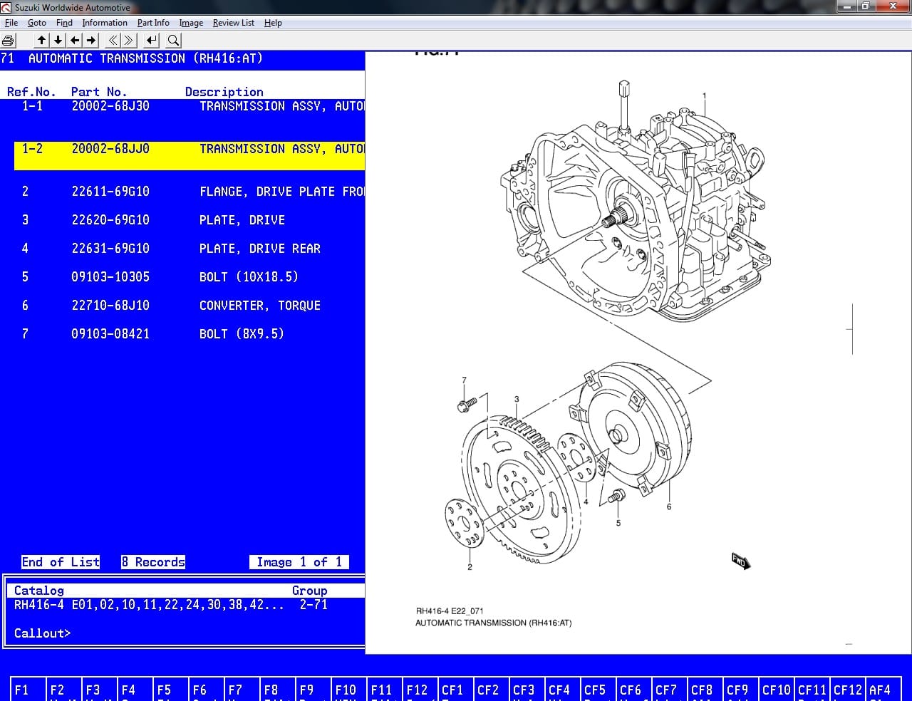

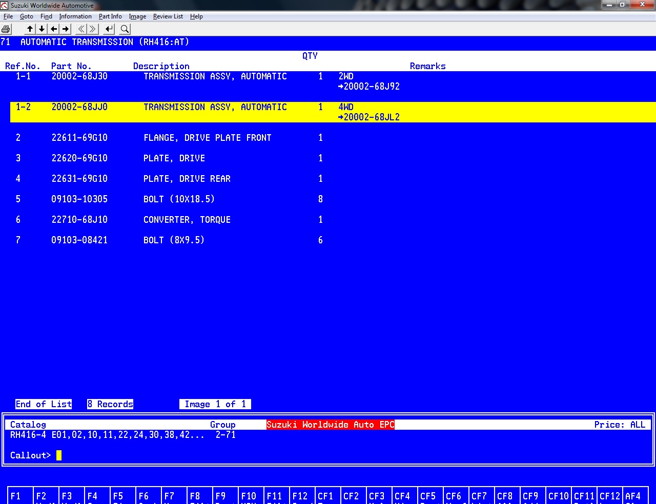

Кто знает точную модель коробки АКПП, что стоит с наших Лианах, в частности, год выпуска 2005?

Всё, сам нашёл, страница 1А-15, ECM и TCM (справа от бардачка короче).[DOUBLEPOST=1474262318][/DOUBLEPOST]Здравствуйте! Как бы узнать модель АКПП (нужна прокладка гидроблока)?

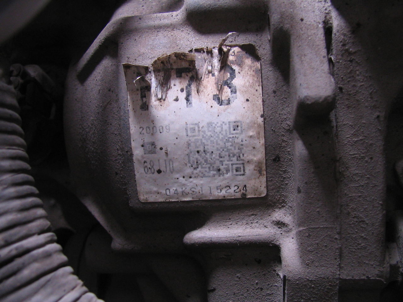

Требуется совет!Во общем предыстория такая стала коробка пробуксовывать,проверил уровень масла ниже Cold на заведенном движке.Долил castrol dextron 3 1 литр.Под машиной немного, но было в районе коробки.Поехал в катану.Там приговорили сальник и прокладку.Поменял вместе с маслом и фильтром. залили Dextron 3 какой именно не знаю 3 литра в заказ наряде.При этом меняли еще трос ручника с левой стороны сзади.При выезде из сервиса через 50 метров коробка забуксовала пару раз обороты до 4.5 переключения не было газ сбрасываешь вроде переключается развернулся и к ним.Проехали вместе с мастером, но сказался эффект мастера-нет пробуксовок, но появились рывки.Самые сильные рывки происходят если примерно со 100 км сбросить до 60 и тут же нажать газ ощутимый пинок,но итак бывают если газ нажать чуть по резче то тоже тупит с рывками ехать начинает.При езде появился свист сзади как будто ручник перетянули,может он?Самое главное что до поездки в сервис даже на таком уровне масла толчков не было.Завтра опять к ним но где копать может кто сталкивался.
Посмотрел на номера на коробке 68JLO и P77 и серийный номер все так что насчет оригинального сузуковского масла не уверен а на щупе и в мануале Dextron3

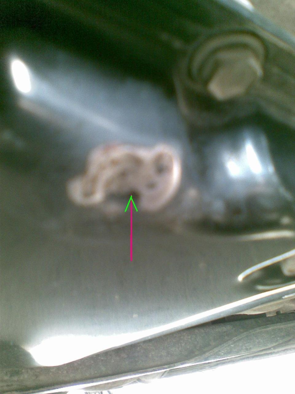

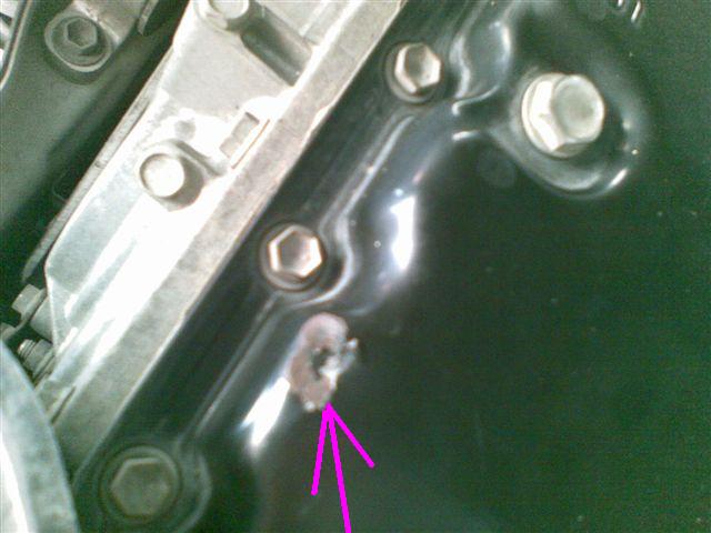

Можно ли с таким картером продолжать ездить,хотя я зачистил и подкрасил эту вмятину.Не тичет и не капает
Опасаюсь,что будет больше грязи засасывать, поскольку дно поддона поднялось, а от дна до маслозаборника и так расстояние небольшое. И при замятии поддона АКПП (там расстояние от поддона до фильтра небольшое) возникает что-то типа масляного голодания с последующим выходом АКПП из строя.
Можит я ошибаюсь?
