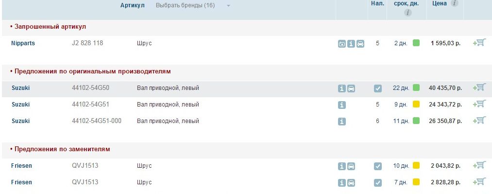

Неужто от 1300 руб. (В частности японские JD у меня именно столько стоят) за шрус это дорого? ......
На тот момент (в начале прошлого года) это не было дешево (скрин тогдашний)....
Сейчас курс доллара подрос, так что ещё дороже будет...
Как заметил KostyanDM, да и не считаю ЭТИ шрусы "дешевкой"
