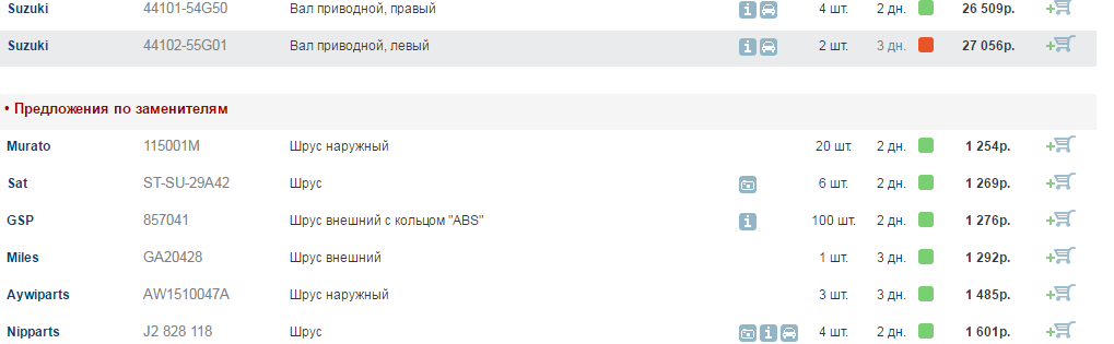

Да и я собственно о том же..... Я не против деталей под маркой SUZUKI, я не согласен с ценником на эти детали и это сугубо мое, исключительно моё мнение!
Вы меня простите конечно, но не стану покупать за 28000 рублей привод, если только это не крайняя мера! Учитывая опыт эксплуатации авто с использованием неоригинальных З/Ч, могу сказать однозначно, что я готов менять шрусы хоть раз в год, и все равно не потрачу той суммы стоимости оригинала.
8,877
5,203
Проблема в том, что если приводной вал умер, к примеру, срезало шлицы, то неоригинал уже не купишь, придется-таки менять привод целиком на оригианльный. Да, можно на разборке поискать. Но, к примеру, вчерась клиент спрашивал правый привод для Аерио 2,3л АКПП 4Wd - где такой найти? На разборках нет, шрус менять бесполезно, т.к. вал "съеден под ноль". Остается покупать оригинал новый. Но и тут проблема случилась - ни у кого из поставщиков нет такого вала даже под длительный срок заказа. Засада! :(

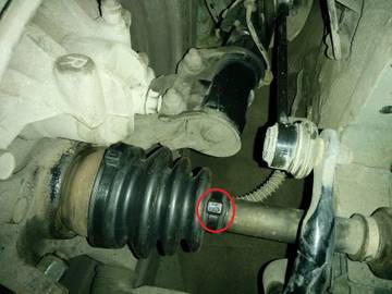

Простоял неоригальный пыльник около 1,6 года. Как то стал осматривать пыльники и усёк глубокие трещины, но не дырки. Не стал с этим играться, снова заехал в чистый гараж, правда не в сервисный, подобрали по размеру и снова поставили. За 2 резинки+ работа, минимум демонтажа. Ставили пыльники не снимая полуось . .Поставили пластиковые широкие зажимы, мне кажеться, что немного пережали с узкой стороны пыльника. Что бы на сгибах не повредило пыльник

Вова ! Как твоя совесть тебе позволила на такую классную Лиану ,поставить такой колхозный хомут ????
.разве он улетит или ещё какие то чудеса с ним будут? С железным был негативный опыт. Просто как то прорезал резину, поэтому и не хотел ставить
Широкая часть такого хомута со временем процарапает дырку в "боковине" пыльника, проверено.

Именно как чулок

Именно как чулок
А можно подробее про чулок. Резина настолько эластичная? Растягивали просто руками или с хитростью какой?
