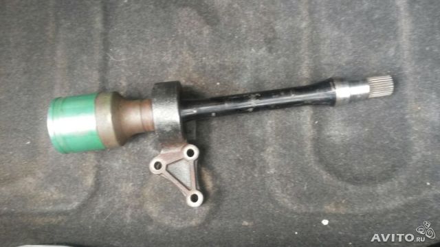

Подскажите пожалуйста вот этот пром вал от 2wd или от 4Wd ?

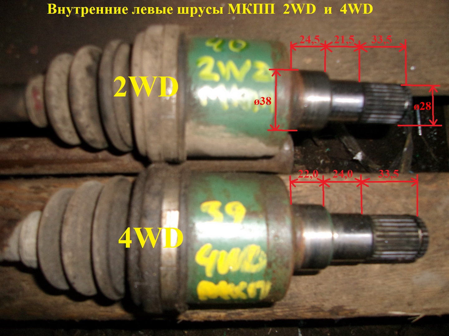

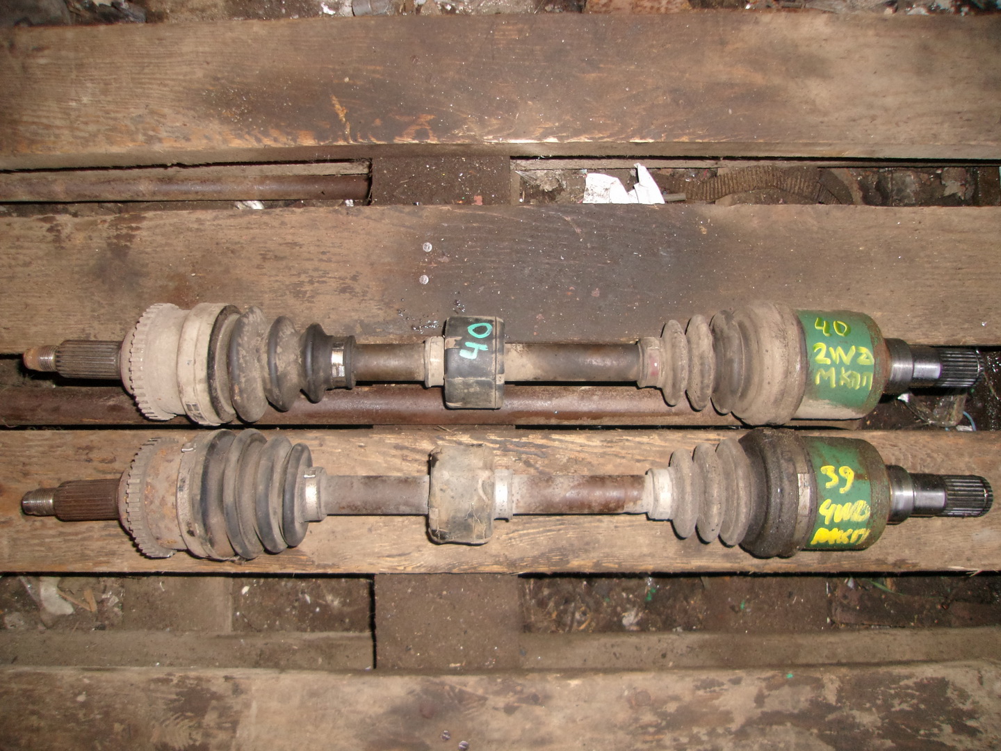

В продолжение темы по сравнению шрусов...
Неоднократно всплывал вопрос о взаимозаменяемости левых приводных валов, а точнее левых внутренних шрусов на МКПП 2WD и 4WD. так вот, с ответственностью заявляю, что они НЕ взаимозаменяемы! По суммарной длине привода и шрусы вроде одинаковые получаются, но наконечник шруса имеет разную пропорцию по длине. Ко всему прочему хочу отметить, что приводные валы и шрусы (как внешние, так и внутренние, как на МКПП, так и на АКПП) могут отличаться на машинах до середины 2002 года и после, т.к. до начала 2002 года на Лианах ставились немного другие коробки (и МКПП, и АКПП), диаметры валов и шрусов у них были чуть меньше. Имейте это ввиду при поиске замены своим шрусам и валам.
