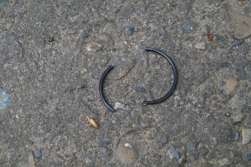

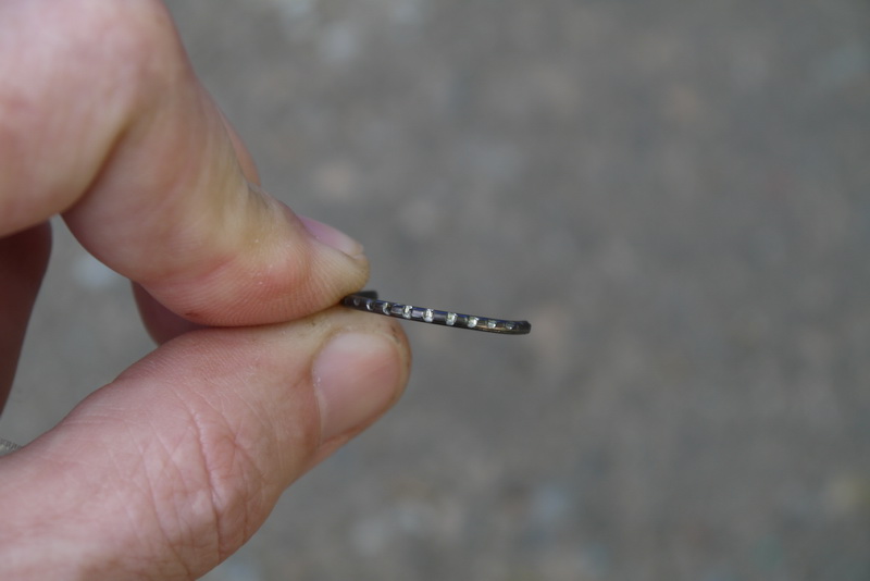

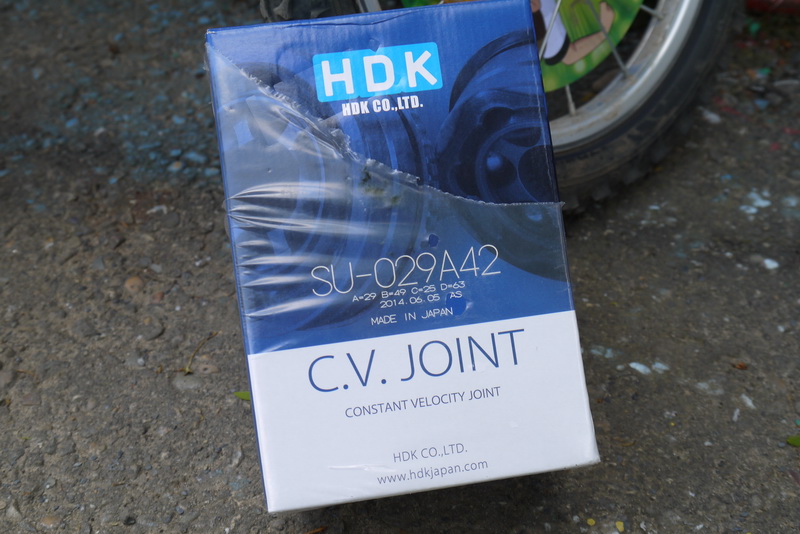

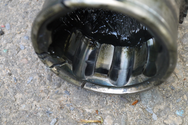

Как-то выключил музыку и в левом повороте с ускорением услышал характерное "тык-тык-тык".... Понятно:( - правый ШРУС приехал....Ладно ,купил часто рекомендуемый HDK и положил на полку. Ждём хорошей погоды и соответствующего настроения....
Так проехал около 5 ткм.... Тык-тык начал надоедать....Значит пора....
Не хотелось пилить ШРУС, а тем более снимать полуось с машины. Ладно, достаем универсальный съёмник для ШРУС. Устанавливаем и крутим винты....Не тут-то было. Стопорное кольцо за малым не профрезеровалось, но не сдалось....Напомню, кувалду не использую в принципе.
Будем пилить, но не как все.... Полусточенным диском аккуратно подрезаем обойму , которая держит шарики, и по-очереди их выковыриваем... Достаточно 3-4 штуки... И выталкиваем после оставшуюся часть обоймы.... Всё, корпус ШРУС снимается. Две прорези на внутренней части и можно стирать смазку....И самое интересное, что весь хруст и закусывание из-за еле заметных канавок по центру дорожек гранаты....
Можно сделать вывод, что с этим хрустом можно было ездить достаточно долго;)
Ладно, собираем....Натягиваем пыльник, ставим новое стопорное кольцо, забиваем смазку в корпус гранаты, совмещаем шлицы, толкаем соосно - не лезет.....Ещё толкаем - не лезет..... Берем молоток. Дыщ-дыщ - залезло ;) И тут внутренний голос , помноженный на опыт, подсказывает попробовать снять ШРУС обратно с оси.... Дергаем рукой раз-два-три и опа - слетел:confused: КАК-ТАК!!!! А вот -так.... Это было новое кольцо.....
Оказывается бывает и так .... Ладно, достаем штангель.... 1,2 мм толщина и 25 мм диаметр...Срочный поиск завершается удачно. Стопорный штифт от гидронатяжителя для ГРМ то что надо... Вставляем ШРУС в очередной раз от руки и он на месте..... Затягиваем хомуты используя приспособу ( сплющеная трубка+кривая шпилька) . Фото выше в этой-же теме....Всё....
Параллельно поменяны тормозные диски и колодки...Всё Bosch. И всё это при пробеге 150 ккм. Да на тойоте ШРУСы были крепче.....
