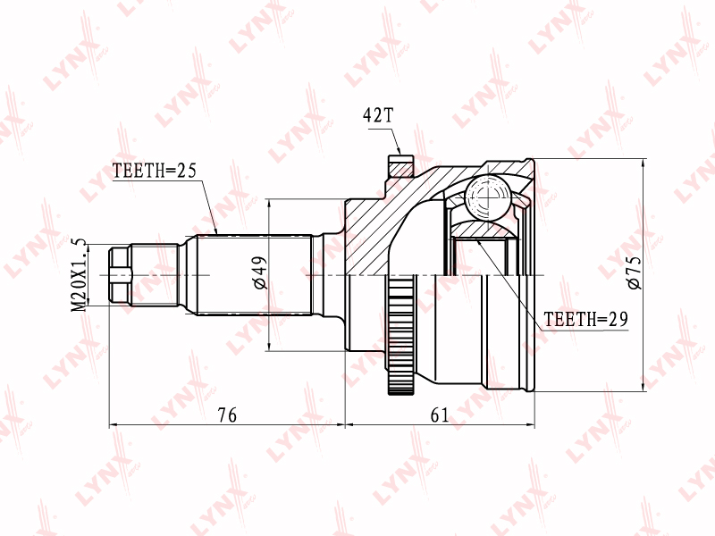

Померил размеры в натуре. На валу диаметр 24 мм, на гранате (или как правильно?) 68 мм (здесь мерить тяжело, не исключаю 67 мм). Стрелками показал, где мерил. И какой же размер чехла? 21 (lobro) и 22 натянутся на 24 мм без сомнения. 64 (lobro) не знаю (но видимо, да), а 67 натянутся на 68 мм. Таким образом, любые чехлы подойдут, что скажет общественное мнение? Löbro уже проверенные по качеству.
Даа... Советы все разные, охренеть можно.
Kasik, А какой же диаметр у неоригинального ШРУСа которые "обычно чуть больше по диаметру, чем оригинальные", может быть это чуть больше не играет роли, если резина растягивается, главное, чтобы больше не была.
ШРУС Лиана.jpg [DOUBLEPOST=1499850986,1499850595][/DOUBLEPOST]

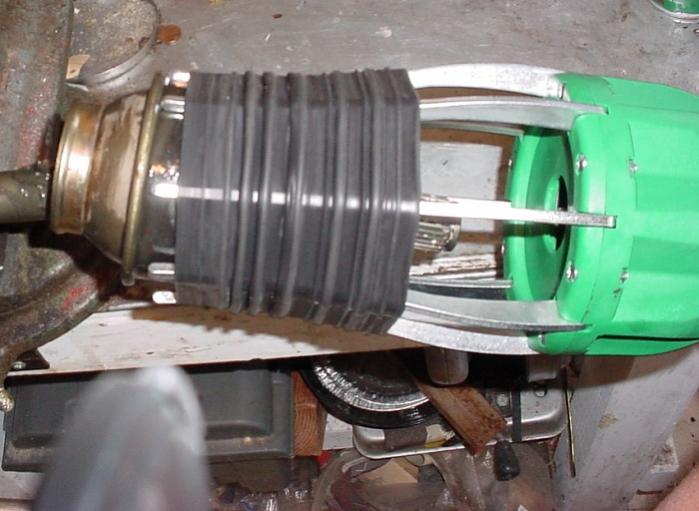

Вот что только что я выяснил у нашего коллеги на Драйве:
"Выдернули шрус со ступицы, срезали ножом старый пыльник. Новый погрели под горячей водой, и с помощью пневматической трехлапой надевалки растянули его и через шрус одели. Натолкали смазку и стянули скобами, что в комплекте." Пыльник löbro.
Значит таки "чулок" работает и не надо всей этой канители.
А вместо конуса можно взять пластиковую бутылку
Вопрос можно считать закрытым!

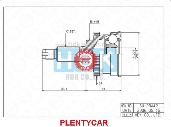

Вот один из неоригиналных шрусов - LYNX CO-7300A:
Вот еще - HDK SU-029A42 (SU-29A42):
Ну, конечно, попытаться можно - не наказуемо! Расскажите потом о своем опыте.
Пыльники Лебро вроде довольно эластичные, может и получится.

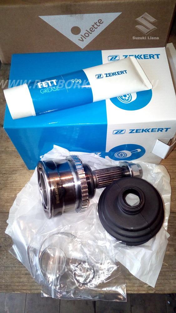

По рамерам посмотрел, оригиналььный в диаметре - около 70 мм, неоригинальные в среднем около 75 мм
Вот еще Шрус от Zekkert:

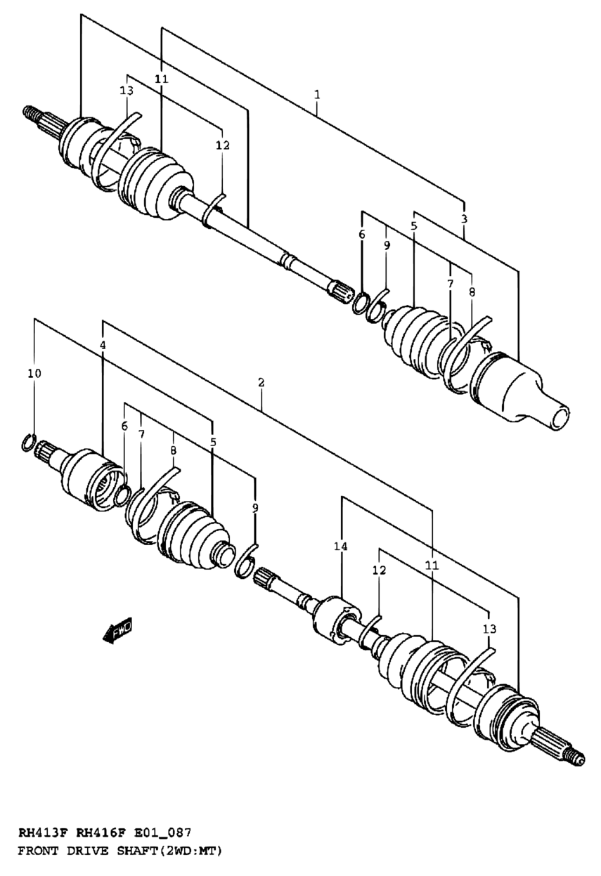

День добрый! подскажите по замене ШРУСа. Куда ставиться стопорное кольцо? Одевается на вал, потом забивается ШРУС? Или вставить кольцо внутрь ШРУСа и оно само должно встать на месте? Пробовал и так и этак, но дело было к ночи, и ни чего толкового не получилось..
repze
13 Июль 2013
1,271
1,125
[Тула-Серпухов]
При замене наружного шруса, снимаете кольцо с вала, стоит на самом конце где зубья, устанавливаете новое и НЕ ЗАБИВАЕТЕ а аккуратно вводите вал в шрус, при этом желательно поправлять колечко маленькой отверткой, это удобнее делать вдвоем, но я всегда справляюсь и один!
потом конечно если дальше туговато идет можно воспользоваться деревянной киянкой или резиновой.
Как только вал дойдет до конца, колечко само раскроется (при условии что шрус у вас соответствующий).
