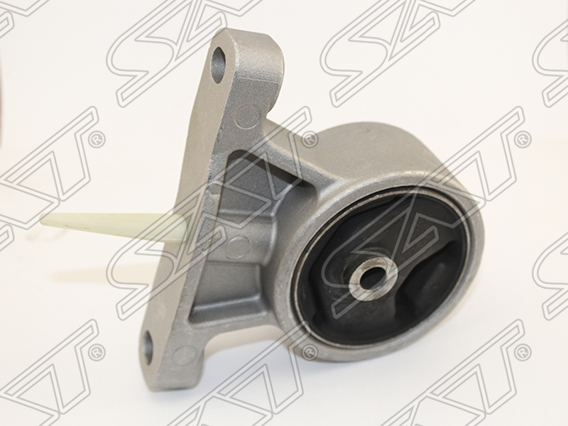

Всем привет ,вот по моему треску .только что с СТО ,приговор подвесной подшибник подушка МКПП ,шрус наружный левый ,так вот вопрос по подшибнику подвесному может кто менял и есть номер подшибника что бы выпресовать и заменить ,а то заехал в авто магазин Авто 1 .так пробили он стоит оригенал как моя зарплата ,и какую подушку взять по номеру .[DOUBLEPOST=1548177687,1548176589][/DOUBLEPOST]К стате забыл сказать когда подняли машину и делал иметацию движения и поваротов треска нет .
8,877
5,203
Подвесной подшипник - 27831-54G00, аналог - FEBEST AS285822 (размеры 28X58X22)
Шрус наружный передний (левый = правый) - Zekkert GS4049, JD JCT0077A, LYNX CO-7300A, HDK SU-029A42 (SU-29A42) - от 1160 руб.
Подушка левая: 11620-54G11, 11620-54G02,11620-54G00, аналоги: SAT ST-11620-54G00, Stellox 25-61046-SX, Yamato I58030YMT, FEBEST SZM-RH418LH - от 970 руб.
Подушка 4WD задняя: 11710-54G02
Аналоги:
Jikiu ME29003
LYNX ME2592
AKITAKA 0712-RHR
Febest SZM-020
Yamato I58027YMT
Quartz QZ1171054G02

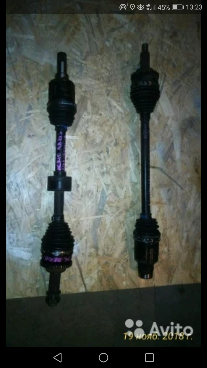

Народ всем привет. Подскажите, если есть информация. Купил Лиану 2007 г. АКПП 4 вд, есть вибрация на кузов на скорости. На подъемнике видно биение левого шруса. Соседи предлагают б/у привод в сборе, как понять подходит или нет( со слов продавца у него мкпп не подошло, брал с владика). По шлицам наружний шрус 25 шлицов, внутренний 22. и типа он тоньше, чем МКПП.
По экзисту не понятно пока.[DOUBLEPOST=1550554672,1550532459][/DOUBLEPOST]Пардон,биение не шруса, а привода.
Вроде посадочные совпадают.
8,877
5,203

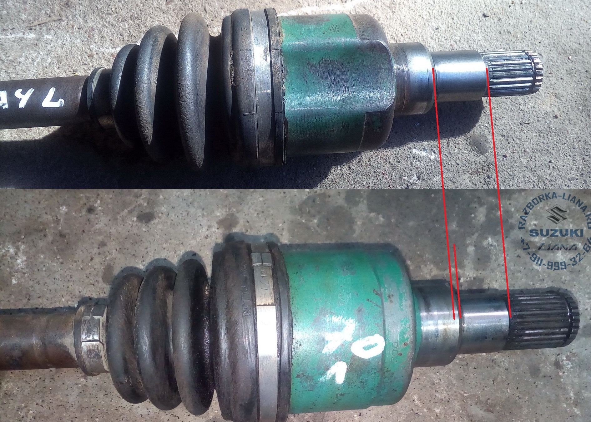

Вам подойдет левый привод только от Лианы 2002-2007гг с АКПП (не важно, полный или передний привод). От Лианы с МКПП приводна на Лиану с АКПП не подходят!
Если привод тоньше оказался, то скорее всего это привод от авто 2001 года - там приводные валы были тоньше чутка, и шрусы другие внутренние, т.к. коробки отличались в 2001 году.
Толщина привода, в принципе, не столь важна. Важна длина привода и внутренний шрус. Сравните со своим приводом: если длина такая же в сжатом состоянии (шрус внутренний максимально надавить на вал, т.к. он имеет хороший запас продольного смещения на валу), и внутренний шрус такой же (диаметр вала шруса, который в коробку входит, количество шлицов и длина это части), то может подойти. Если есть отличия, то я бы не советовал рисковать, иначе выскочит из коробки на ходу, повредит зубья шестеренок в коробке, вытечет масло и коробке "привет".
Длина вала может и совпадать, а вот внутренние шрусы, как я помню, отличаются - см. фото ниже для сравнения (верхний - шрус от АКПП, снизу - от МКПП, но и на МКПП они двух видов бывают, однако, от любой МКПП шрусы не подойдут на АКПП!!!):
Спасибо за инфу..Человек себе заказал(с его слов) на МКПП 4 ВД, ему не подошло из чего он сделал вывод чтр это для акпп привод в сборе..но размер шлицов на внутреннем шрусе теперь меня смущает..если диаметр меньше-видимо это дорестайл...по фото так не определить..видимо нужно прикладывать по месту.[DOUBLEPOST=1550564970,1550564817][/DOUBLEPOST]Интересно, привод от дорестайла, на рестайл с рестайловыми гранатами подходит?
8,877
5,203
На вашем фото правый привод может быть от АКПП 4Wd или от МКПП 2WD или 4WD. Судя по длине вала и по отому, что на нем нет промежуточного вала с подвесным подшипником (обычно его в комплекте продают), то это вал все же от АКПП 4Wd.
Левый по фото не определишь, они внешне очень похожи все. Но видимо это оба вала от АКПП 4Wd.
Дорестайлинговые, как я уже писал, начиная с 2002 года такие же. Коробки отличались только в 2001 году и в начале 2002 еще встречались старые коробки. Сам диаметр вала не играет роли. главное, чтоб ы длина вала и внутренний шрус соответствовали, на шрусе важна часть, которая вставляется в коробку, размеры должны быть такими же. Шрус может быть как трипоидный, так и шариковый - не принципиально.
8,877
5,203
Если это привод точно от АКПП и внутренний шрус точно такой же, то подойдет.
