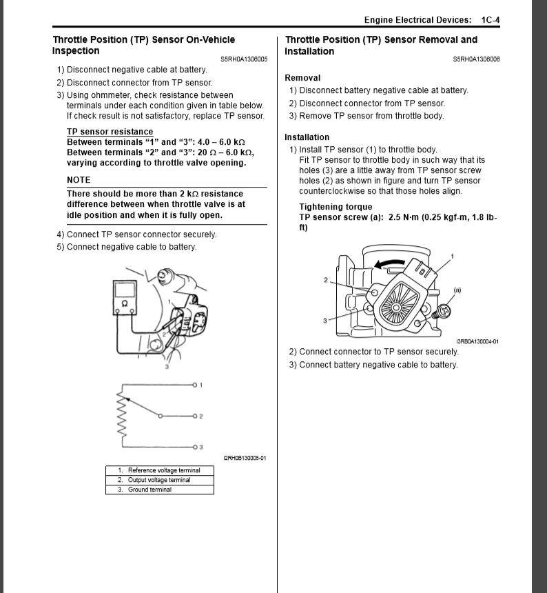

Можно пройтись по РХХ и ДПДЗ
Я разбирал, все помыл, почистил. Как их самому при помощи мультиметра проверить ??[DOUBLEPOST=1512496895,1512496841][/DOUBLEPOST]
Не озадачивался, но в книге (мануал, азбука) может быть методика, но думаю что ДПДЗ проверке не подлежит, только подмена!
