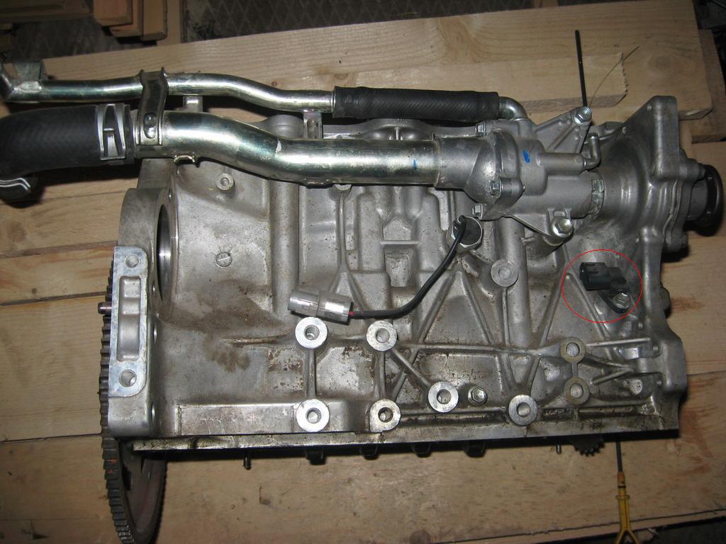

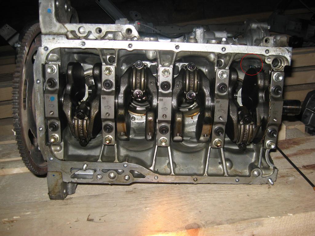

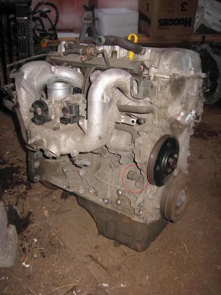

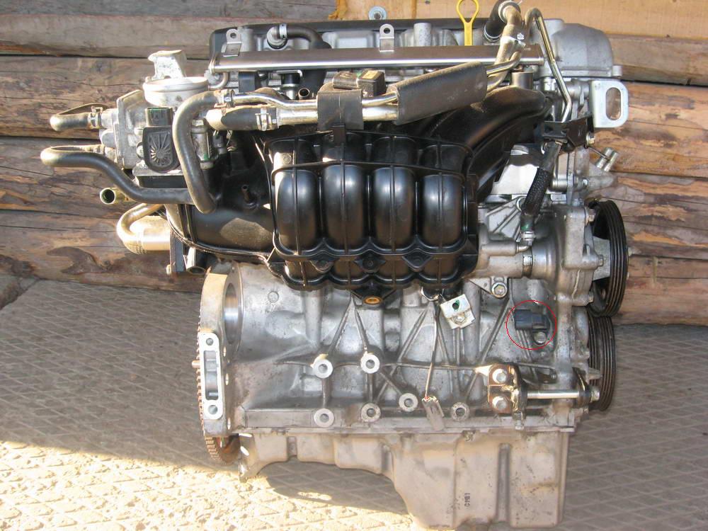

Эээ, брат, а это уже за дополнительную плату! Показываю
Вот, пожалуйста...
Датчик коленвала находится сзади двигателя, в районе генератора (кстати, при натягивании ремня генератора это надо учитывать, а то некоторые умельцы умудряются монтажкой упираться в этот датчик, чтоб отодвинуть генератор для натяжки его ремня, и, естессно, ломают датчик). Как удобнее менять этот датчик? Честно говоря точно ответить не могу, не менял. Думается, что придется снимать генератор, иначе не подкопаться к нему. Кстати, он тоже в масле обитает. Вот он (на всех двигателях 1,3 - 1,6л он в одном и том же месте стоит. Возможно они заменяемые, хотя номера разные, а разъемы вроде одинаковые):
Все так и произошло, при натягивании ремня генератора, видимо уперся монтажной лопаткой в ДПКВ. Но симптомы таковы: перестала заводиться, стартер не проворачивается, реле щелкает.Диагностика при помощи ELM 327 показала обрыв цепи датчика коленвала, пошелевил на ощупь провод- завелась. Вопрос- почему дпкв блокирует стартер?
