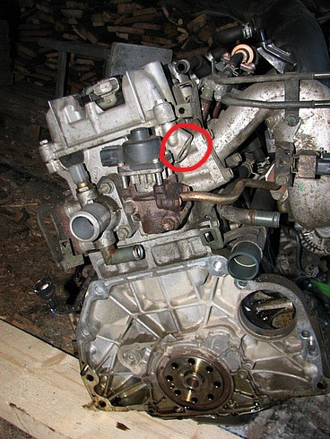

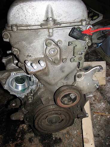

Вот тут.

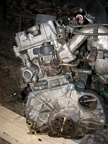

[DOUBLEPOST=1512727320,1512727224][/DOUBLEPOST]И на обеих фотках двига без VVT, кажись.[DOUBLEPOST=1512728546][/DOUBLEPOST]Да, на первой фотке датчик стоит на выпускном валу, на котором фазовращатель на M-серии не ставили, во всяком случае я не слышал о таком варианте. Ну и нету фирменного утолщения на клапанной крышке :)
На второй - место под датчик положения распреда есть, но самого датчика нет.

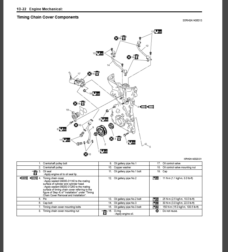

Сегодня решил проблему с машиной. Почистили клапан vvt , почистили сеточки, заменили прокладку клапана и медные шайбы на штуцерах. Машинка завелась, работает ровно. Проблема ушла.

Подтекало масло из под клапана vvt , все собрали, покатались, поставили машину , приходим, заводим, а она холостые не держит
Вот тут все и началось[DOUBLEPOST=1512922238,1512922105][/DOUBLEPOST]

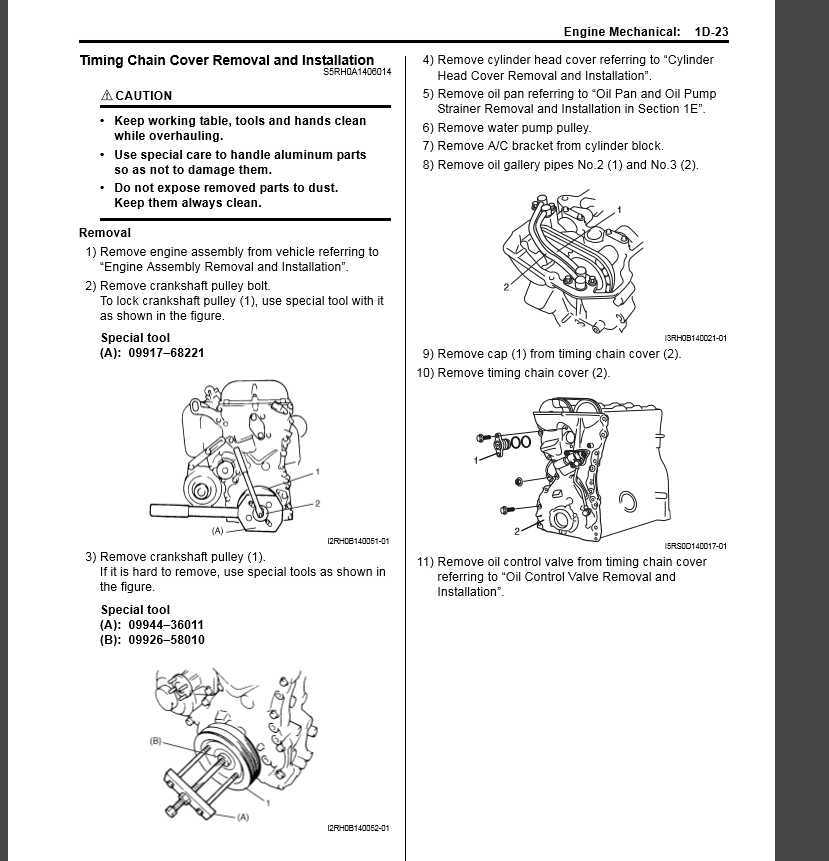

Рано я радовался, сегодня утром подошёл к машине и опять капли масла, посмотрел на клапан vvt - он был в масле. Непонимаю , заменил прокладку на новую, заменил медные шайбы на штуцере и все равно в масле всё. Сильно гайки на клапане тянуть боюсь, а вдруг сорву резьбу
Может плоскости не совпадают? Или все же не дотянуто...

Опять снимать ? Нулевкой плоскости полирнуть ? Или тянуть гайки ? Прокладка новая, оригинал
Повреждений примыкания прокладок не было? Течь масла когда началась перед первой ревизией прокладок?

Прокладка новая, целая, повреждений нет на ней видимых. Течь масла была при первом вскрытии - оказалось что прокладка высохла, стала деревянной поэтому и текло. Поставили новую прокладку, течи не видно, но теперь и мотор не заводится и троит. Потом опять все сняли, почистили, собрали, и сегодня утром капли масла. Может быть плохая обтяжка.

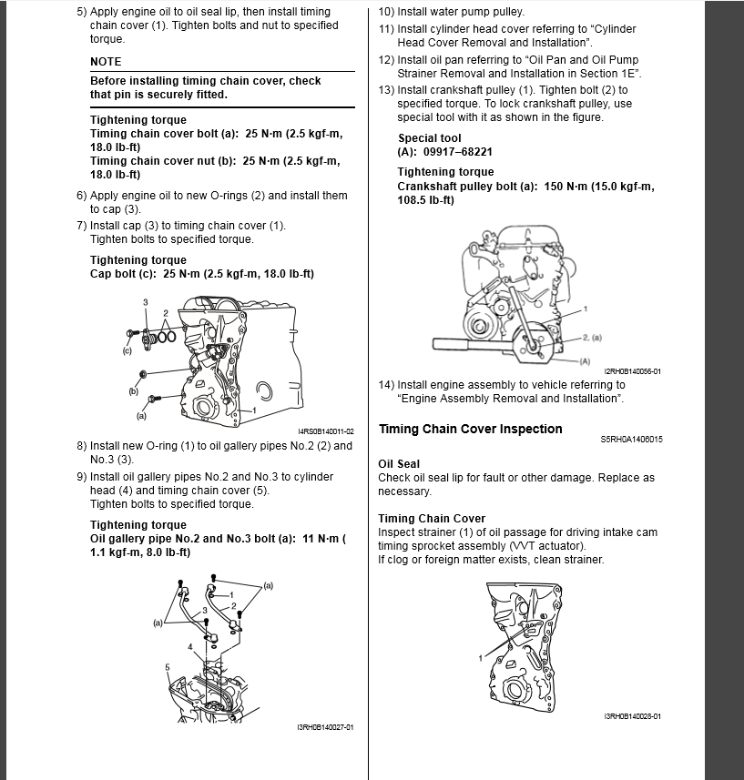

Аккуратно протяни все болты, их там вроде не много
Да их там три гайки и один штуцер. Мне сказали что штуцер надо тянуть хорошо, так как стоят медные гайки, их должно сплющить. А правда ли что резьбу нельзя смазывать даже маслом - говорят что так её проще и легче сломать/сорвать?
