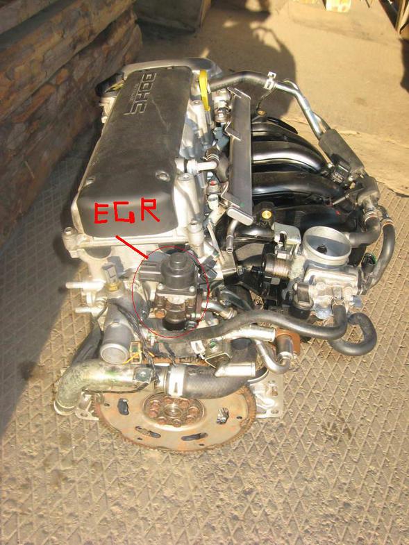

Сейчас когда проверял заметил что после того как двигатель начинает троить слышится мебольшое шипение(типа сбрасывается где-то давление) и работа двигателя выравнивается
Разъем катушек трогать вообще не надо, у катушки два выхода на свечи между ними и измеряется сопротивление.
Шипеть может EGR клапан (но обычно если он не в порядке шалят обороты ХХ) , а может что то еще подсасывает.
