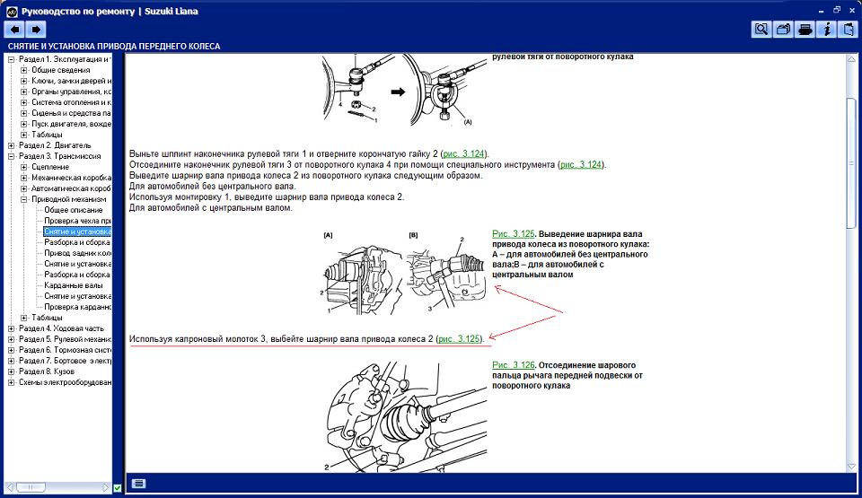

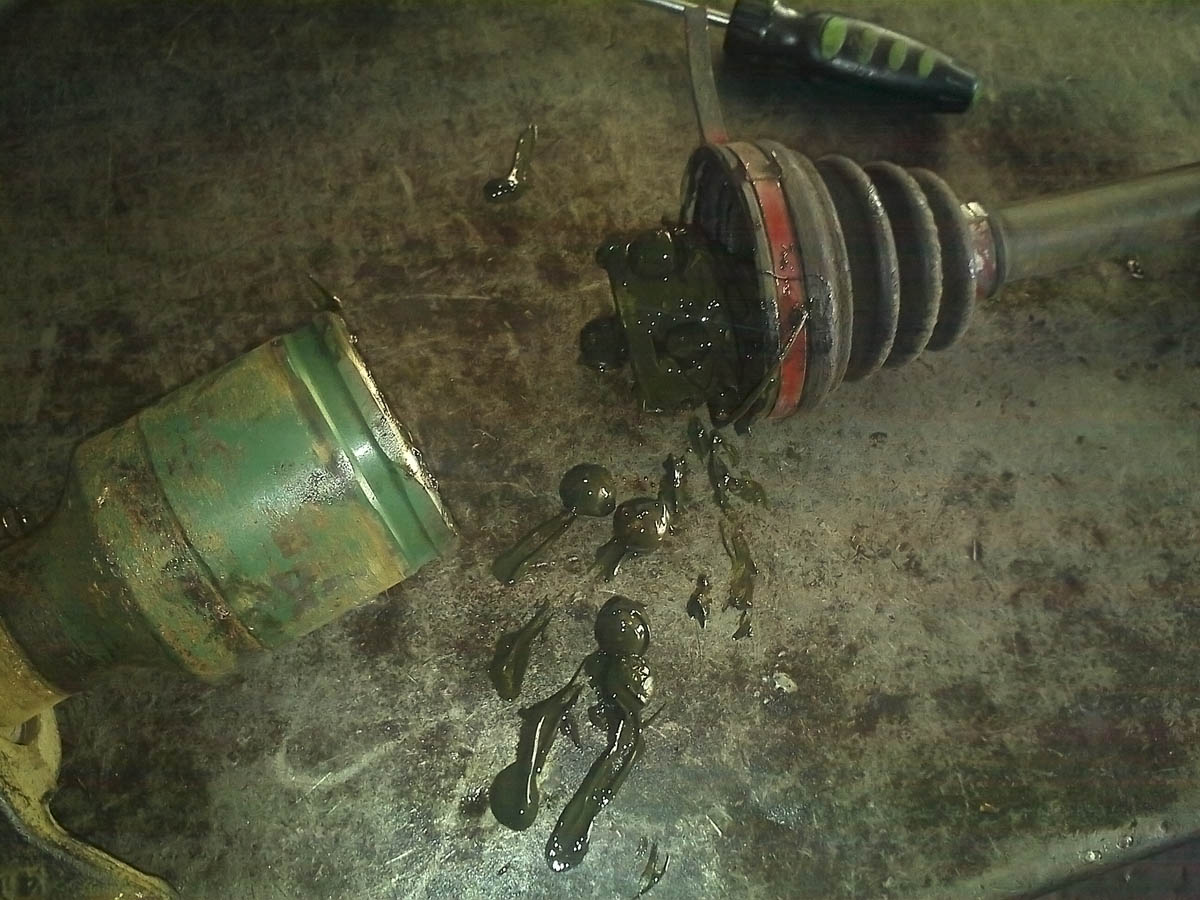

собираю советы на тему "как разъединить промвал и привод"? очень хочется поменять подшипник, но отделить их друг от друга не могу. В инструкции по ремонту написано, что сначала привод снимается (постукиванием резиновым молотком, ага), потом промвал. У меня получилось их только вместе снять.
Zloba47
2 Август 2010
Кириши
Suzuki Liana
Ответ: Про правый привод.
так они вместе и снимаюся а потом граната сбивается внутрения(вроде) так я со стороны видел)
Zloba47
2 Август 2010
Кириши
Suzuki Liana
по фото это левый))если не ашибаюсь,сбить с внешнего шруза привод,слить масло с коробки выбить вал из коробки ,и потом (на руках)разьединить внутрении шрус,

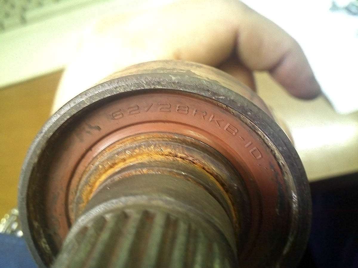

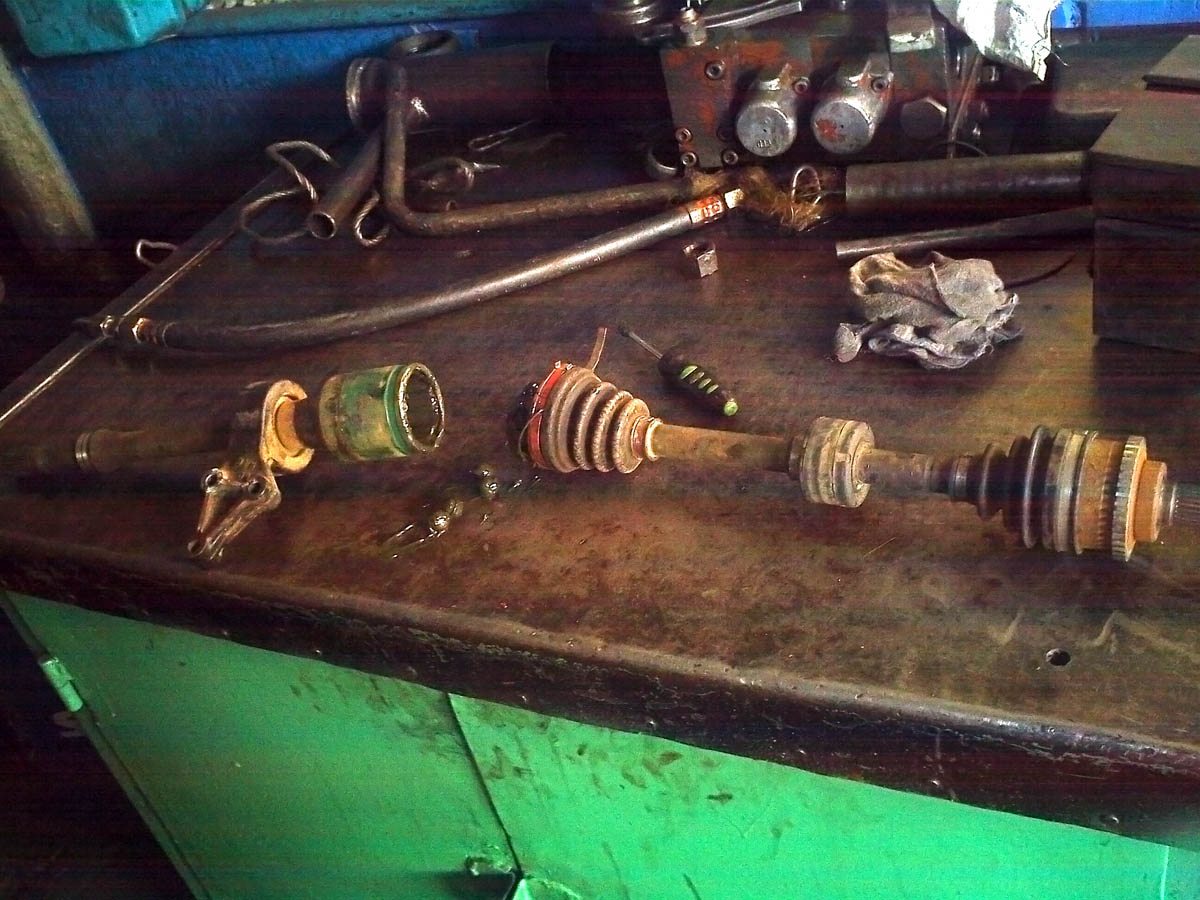

Привод снимаем целиком, а потом все разбирается и собирается элементарно. Выкладываю фото. На последнем можно прочитать марку подшипника, но вы его вряд ли найдете.
Если бы элементарно, я бы вопросов не задавал. Кое-как выбил после того как разобрал шрус, взял кувалдометр вместо молотка и использовал запрещённые в официальной речи волшебные слова. Приржавело там всё.
Теперь новая задачка: выпрессовать подшипник. Тоже намертво встал. Кувалдой стукнул несколько раз, понял, что больше не надо так делать. Похоже надо искать пресс.
Искать пресс надо однозначно!!! (в любом автосервисе должен быть). Ни в коем случае не потеряйте жестяное донышко с корпуса гранаты (не снимайте его, т.к. не надо). Перед сборкой надо поменять резиновое колечко и смазать шлицы (только не шрусовой смазкой!). Подшипник я поставил другой (помню, что SKF, номер не помню), предварительно расточив корпус до нужного диаметра, и переточив канавку для стопорного кольца.
P.S. а корпус гранаты я тоже молотком молотком с сбивал (вал закрепил в тисках.)

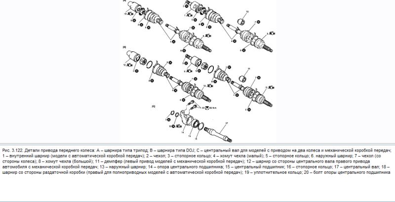

Соклубники, почитал на http://automn.ru/suzuki-liana/suzuki-41501-10.m_id-5724.m_id2-5728.html
про привода, надо же было так извратиться:( Кто-нибудь вот это может объяснить?
"Цвет консистентной смазки «A»: черный, «B»: оранжевый.
Количество «A»: 45–65 г.
«B»: 90–110 г
Цвет консистентной смазки:
«A» – черный;
«B» – черный (светлее, чем «A»)."
названия у этих смазок есть? Черная я так понимаю это ШРУС-4, а остальные? Вопрос не праздный, скоро мне такая работа тоже предстоитРыдаю!
Выпрессовывать подшипник однозначно на прессе надо, иначе и его убьешь, и посадочное место можешь повредить.
Получилось без пресса и без кувалды. Съёмником. Поставить новый и всё собрать гораздо легче. :)

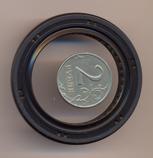

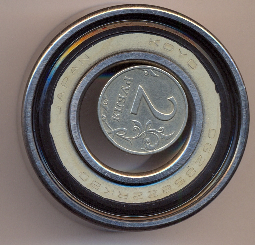

ПРиветствую соклубники. Получил сегодня заказ, подшипник вала 27831-54G00 и сальник КПП 27432-70C00. Выкладываю фото, кому интересно
сканирование0002.jpg сканирование0003.jpg сканирование0001.jpg сканирование0004.jpg сканирование0006.jpg
Повертел я его в руках и вот что понял. Подшипник из неоригинального ширпотреба подобрать не реально, и не только из-за его "нестандартного" размера 28х58х22, но и из-за того, что конструктивно в нем предусмотрен в нем довольно ощутимый люфт, где-то милиметра два.
В общем то это логично, подшипник крепится жестко к кузову, а двигатель с коробкой через резиновые опоры, должна быть в нем некоторая степень свободы. Так что только оригинал.
Кстати, таки да. Люфт в новом подшипнике удивил.
