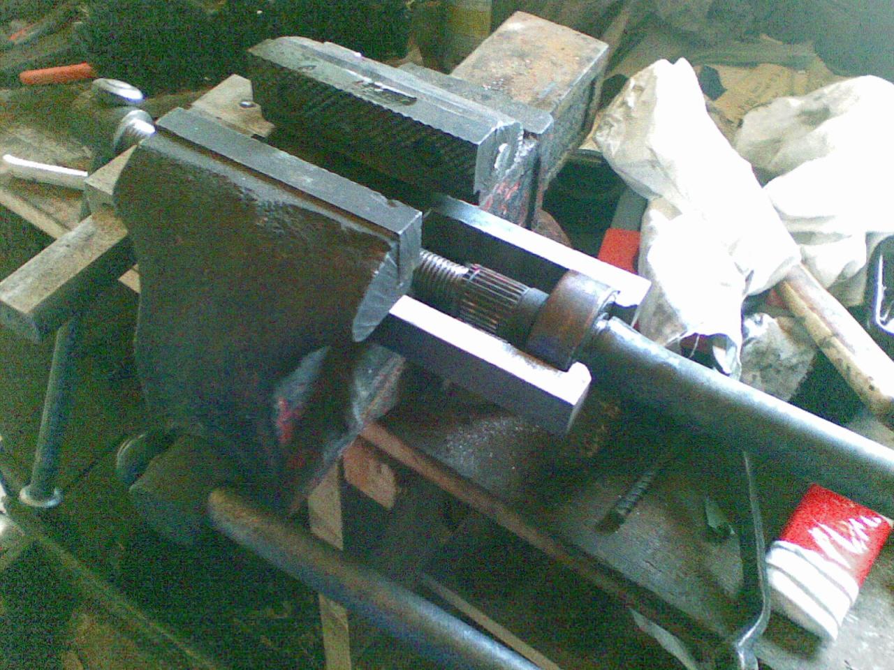

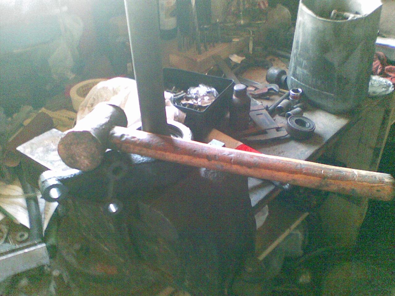

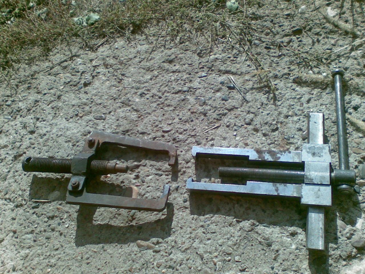

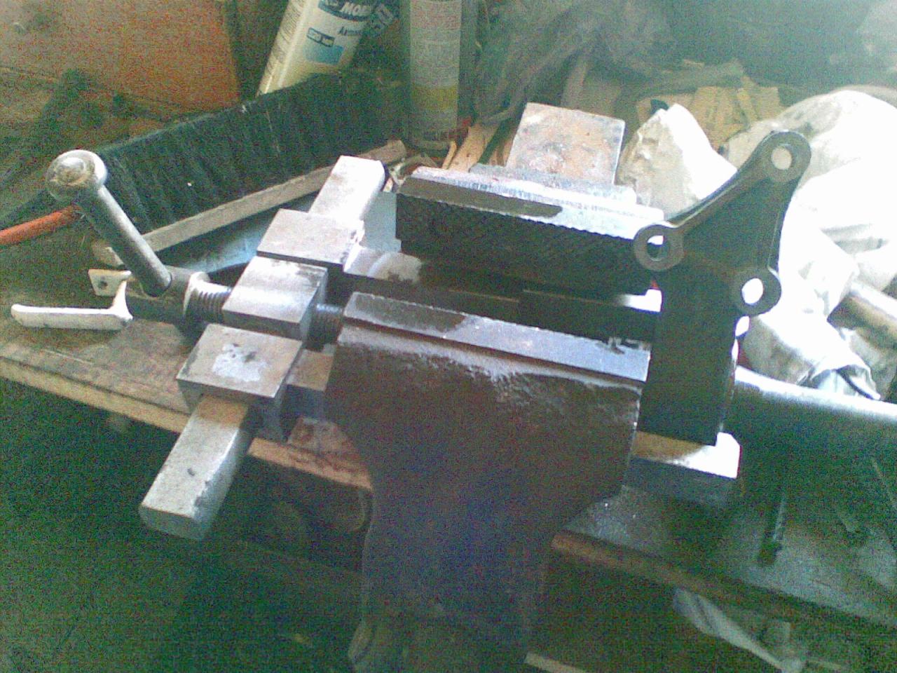

Ну вот и настал сегодня день, к которому долго готовился. У меня в гараже, к сожалению, ямы нет, договорился с коллегой поремонтироваться у него. В прошлом году у него в гараже случился пожар, сейчас он отстраивается, и из инструмента только самый необходимый минимум, поэтому у себя в гараже заранее взял кое-какой инструмент: съемники
кувалдочку из меди, съемник стопорных колец, болгарку (на всякий случай, не пригодилась).
Шрус с вала стронулся легко, как и говорил KASiK с помощью отвкртки. Повезло!:thumbsup: Но рано радовался, это было только начало. Открутить три болта с опоры подшипника можно только на ощупь, а затянуты они очень сильно. К тому же мешает глушитель, торцовым ключем не открутишь, вороток упирается во всё что можно. Эх, почему я не захватил мои любимые торцевые ключи с карданчиками, которыми можно подлезть куда угодно! Кое-как накидным звездочкой справился с этими несчастными тремя болтами. Пора сливать масло с коробки. А ключ от пробок я тоже не взял, растяпаРыдаю! Масло я менял месяца два незад, пробки затянул от души, думаю или размочалю четырехгранники в пробках, или отступлюсь и всё соберу. На фигурное вырезание четырехгранников из болтов, прутков потратил впустую около часа. Потом всётаки поддомкратил правую сторону на максимальную высоту - и о чудо, вал выдернул, а масло не течет! Ладно, с пробками я разберусь в следующий разЧешу репу.
Стащить подшипник с вала оказалось не так и сложно, правда прикипел он сильно и сдергивался с щелчком
а запресовать новый в опору помогли тиски, а на вал медная кувалдочка
К сальнику тоже неудобно добираться,но можно.
На всё ушло около четырех часов времени, если бы заранее нужный инструмент был под рукой то меньше.
Защиту я пока не стал ставить,понаблюдаю недельку не будет ли потеть через сальник, подтяну болты опоры своими ключами, и к тому же оказалось у защиты лопнула сварка-прихватка в одном месте, надо подварить.

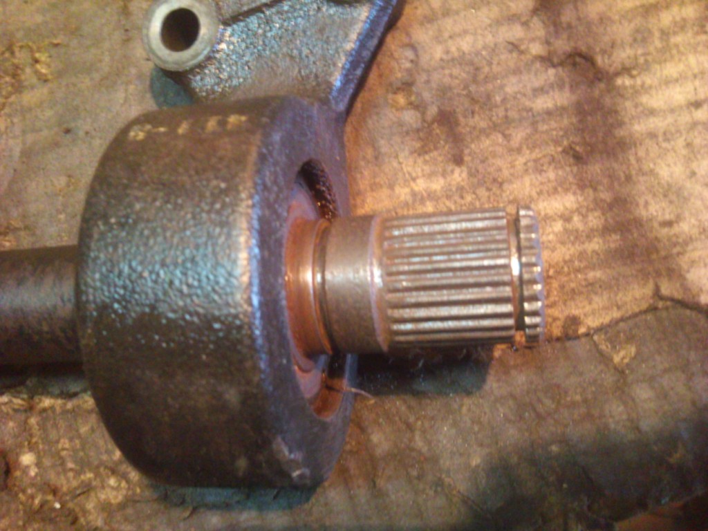

Разобрали мы сегодня привод.Действительно снять его с пром вала непростая задача.Стучали и ВДшкой брызгали почти час.Думали не снимем,все таки смогли.Не снимается из за коррозии,но Слава Богу у меня так не разьело как у автора.Все только начиналось ржаветь,это вот точно можно назвать болячкой.И не болячкой а хуже.Успокоился что не надо будет вал искать с гранатой,обойдусь только подшипником.Спасибо огромное автору темы,и всем кто отписывался,тема очень помогла.
