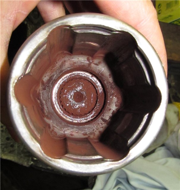

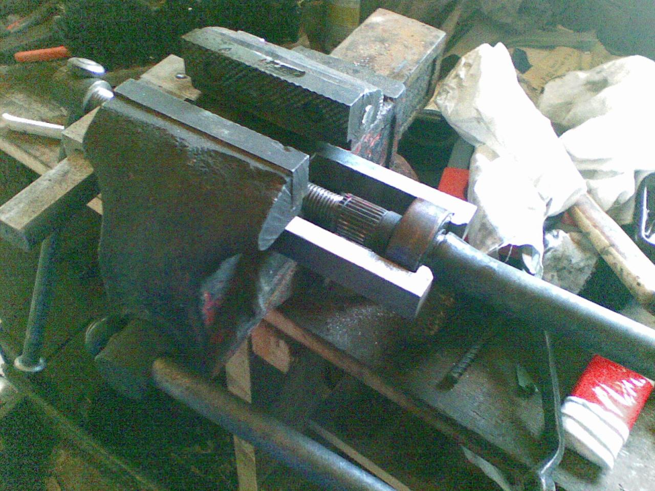

Добрый вечер!
Был в сервисе (и хорошо что до моего прихода не стали разбирать).
Сняли привод в сборе. Вытащили промежуточный вал с корпусом шруса - с виду все отлично.
Все отмыли - шрус еще может ходить без вопросов.
Попросил мастера снять корпус шруса с пром вала - говорить зачем, все отлично. Я зажал вал в тиски и руками попытался покрутить корпус - вот он скрип!!!
Мастер долго удивлялся - такое вижу в первые!
В итоге все отмыли, сняли заглушку в шрусе - смотреть фото
Попытались сбить корпус со шлицов, но я вовремя их остановил - итак все понятно. Разобрать то получится, а собрать??? Не могу ходить пешком в ожидании з/ч, да и машину оставлять негде.
Пока люфт не очень большой - аккуратно ездить можно (нет вибрации).
Теперь думаю что покупать.
Хочется все поменять и забыть на долго.
Либо ставить пром Вал и шрус Febest - 11 600р
Либо Вал Febest, шрус оригинал - 13 500р (но шрус ждать нужно недели 2-3).
Либо заказать у Kasik
привод в сборе с валом (не оригинал) - 14 000р (за все).
Конечно это идеальный вариант все поменять махом (и работы меньше), но хочется более менее хороших з/ч, что бы не лазить туда через 50 000 км. Жду пока ответа по фирме.
Хотя и Febest - Китай, но вроде как шрусы ходят.

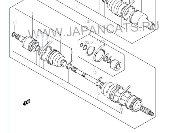

neverbeastar, может я конечно не прав, но на фото больше похоже на левый привод. На правом внутренняя граната в промежуточный вал вставляется. Там где черный прямоугольник на твоем фото, эту часть из коробки выдернул?
Стопорное кольцо потерянное под номером 10? Его номер 44111-65D00, стоит не дорого. Но желательно бы старое найти, если во внутрь коробки не улетело.
neverbeastar
18 Апрель 2011
Брянск
Suzuki liana 2wd мкп 2005 г.в.
Вал именно правый, кольцо улетело, где его искать? ХЗ...
Привод торчал из промежуточного вала, не из коробки.
Схему эту на Japancats я видел, у меня здесь ступор и произошел.
Судя по схеме Вал левый, а по факту стоит на правом колесе, как это возможно?
Кольцо я уже заказал, оно стоит всего 50 руб. оригинал.
А вот почему привод вылетел на ходу?, я не знаю...

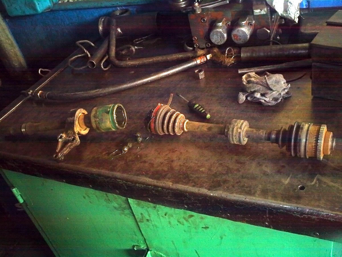

Может у тебя какая модификация.
neverbeastar
18 Апрель 2011
Брянск
фото делал под машиной, вот из этого вала я привод и вытащил.
Сам вам пока не снимал.
До поломки симптомов не было.
И правда непонятки какие то !! На правом приводе не должно быть наружних шлиц, Может это пром вал сломался и кусок его торчит из внутреннего шруса ? По фото трудно понять ! Или , как выриант, Кулибин , до вас ,поработал ! Поставил , к примеру, правый вал от версии с АКПП,а он оказался короче ?

Это мне теперь надо восстанавливать пром вал, прилаживать на родное место подвесной подшипник, полностью менять правый приводной вал...
Главный вопрос --где старое кольцо ? Если оно осталось в редукторе, то может там натворить беду, что придется еще и КПП менять !! Сколько вы проехали на авто за три года ? А фото есть у уважаемого : Крhy. здесь http://www.drive2.ru/cars/suzuki/liana/liana/kphy/journal/202758/#post
8,877
5,203
Что-то у вас намудрено или вы не так объясняете. Сделайте нормаьные фотки и нам все станет ясно, тогда и советы нормальные будут, а не обсуждения того, что мы смогли разглядеть и предположить.
Вот как выглядит вал в сборе с промежуточным валом для переднеприводной машины с МКПП и его части (отдельно вал и пром. вал):
