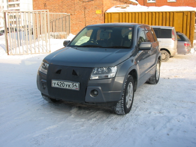

Ответ: Отчеты о неисправностях возникающих входе эксплуатации НСГВ
Ага, у меня в -40 руль тоже замерзает.
Утеплил вот так - стало лучше.
matvei
23 Декабрь 2008
109
Norilsk
СГВН 2.0 АКПП 2008г
дружище! это действует, но не эстетично! Спрячь все под бампер----результат тот же, но никто не заметит. Доллара на решетке не видно
Це ж нэ нэисправнисть, цэ свойство! А резина-то как при -40, еще резиновая, или уже эбонит с целлулоидом?
fraks
23 Октябрь 2007
1,981
390
По началу конечно все дубовое, и стойки тоже. Но потом расходятся и все нормально.
Седушки кстати хорошие - не замерзают. Даже без подогрева на них нормально сидеть.
На восьмерке помнится в -40 седушка превращалась в дерево :)
