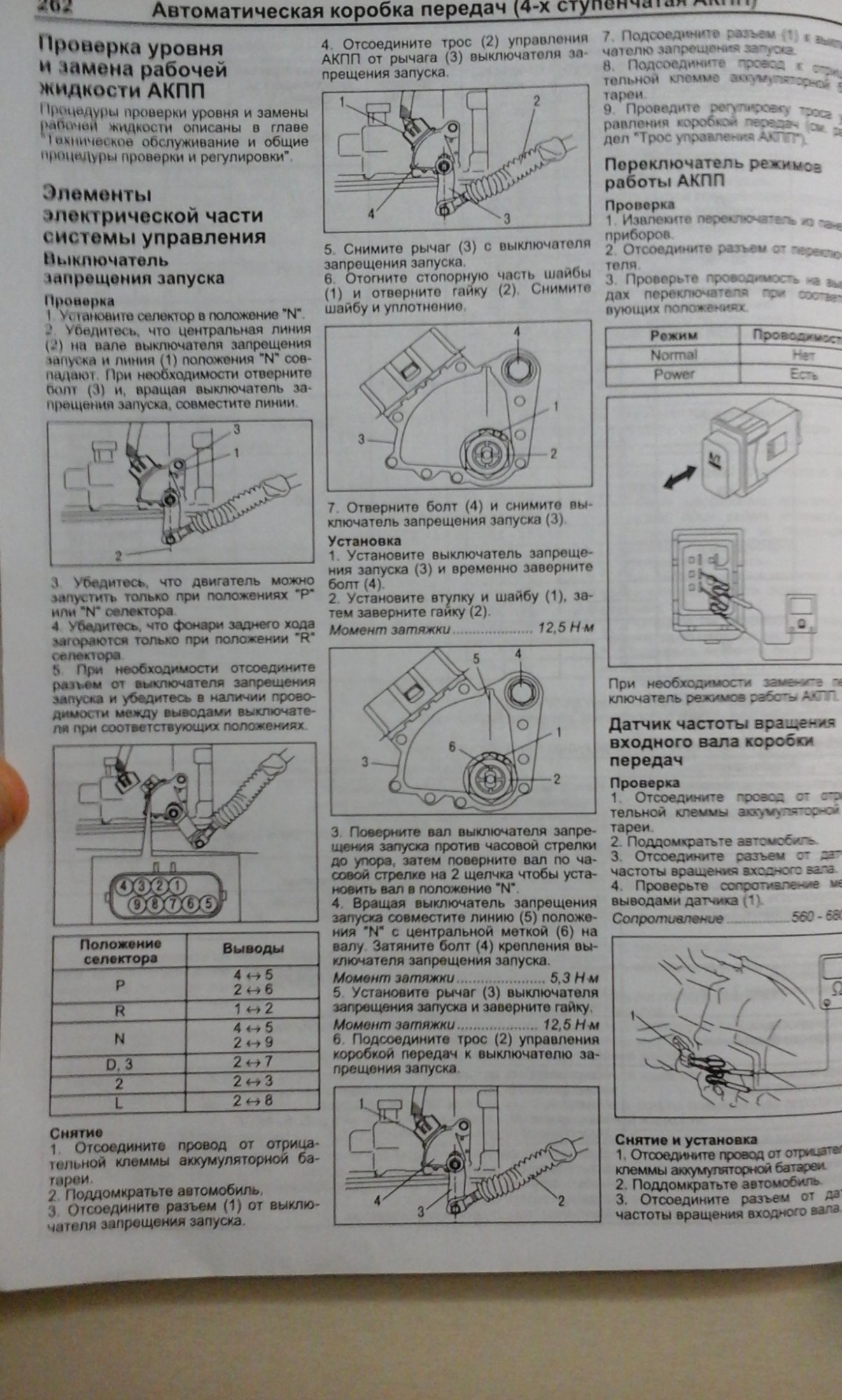

вроде он, но есть еще на самой коробке, куда трос с селектора подключается...
глюкнет еще раз, буду смотреть...
интересно куда аффтор пропал?)
Это "выключатель запрещения запуска".
