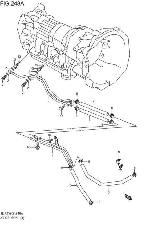

У АКП с двиглом единая система охлаждения
Абсолютно верно.Внутри радиатора(в нижней крышке) располагается свой малый независимый масляный радиатор.Именно поэтому радиаторы МТ и АТ имеют разные номера.
Ну она же не единая, а просто радиатор АКПП встроен в радиатор двигателя. Внутри радиатора АКПП гидравлическая жидкость АКПП охлаждается, т.е. контуры охлаждения у двигателя и АКПП независимые.
