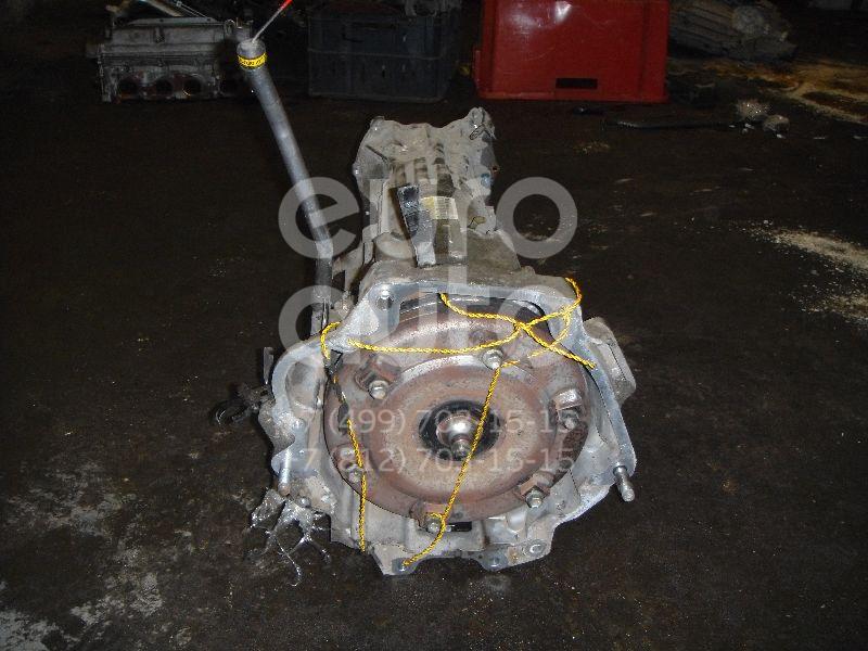

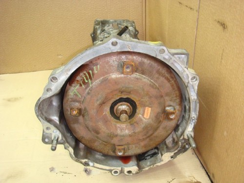

Suzuki grand vitara 2.4 AT
Подходит ли АКПП 03-72 LS от 2.0 2006 на 2.4 2008, пришла контрактная коробка, купол разный, не подходит от старой коробки, есть вариант перекинуть купол, но подходит ли АКПП, хотя номер на шильдике одинаковый 03-72 LS, номера куполов и внешняя часть (передняя) крепления разная, задняя часть, которая крепится к коробке одинаковая, отличается сам рисунок передней части кожуха, или это не имеет значения и просто поменять купол местами?
Не хочется сделать коробку и опять влететь на деньги
