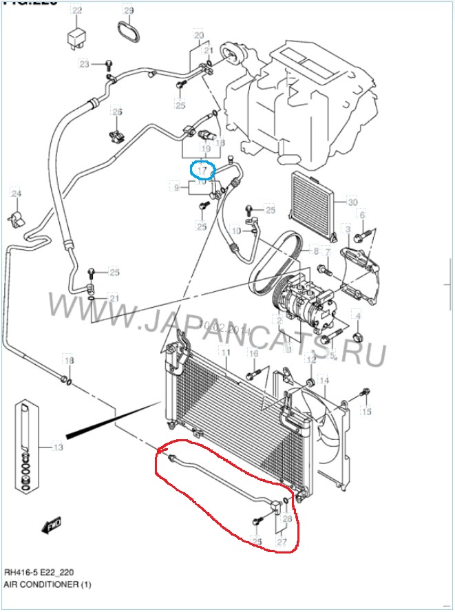

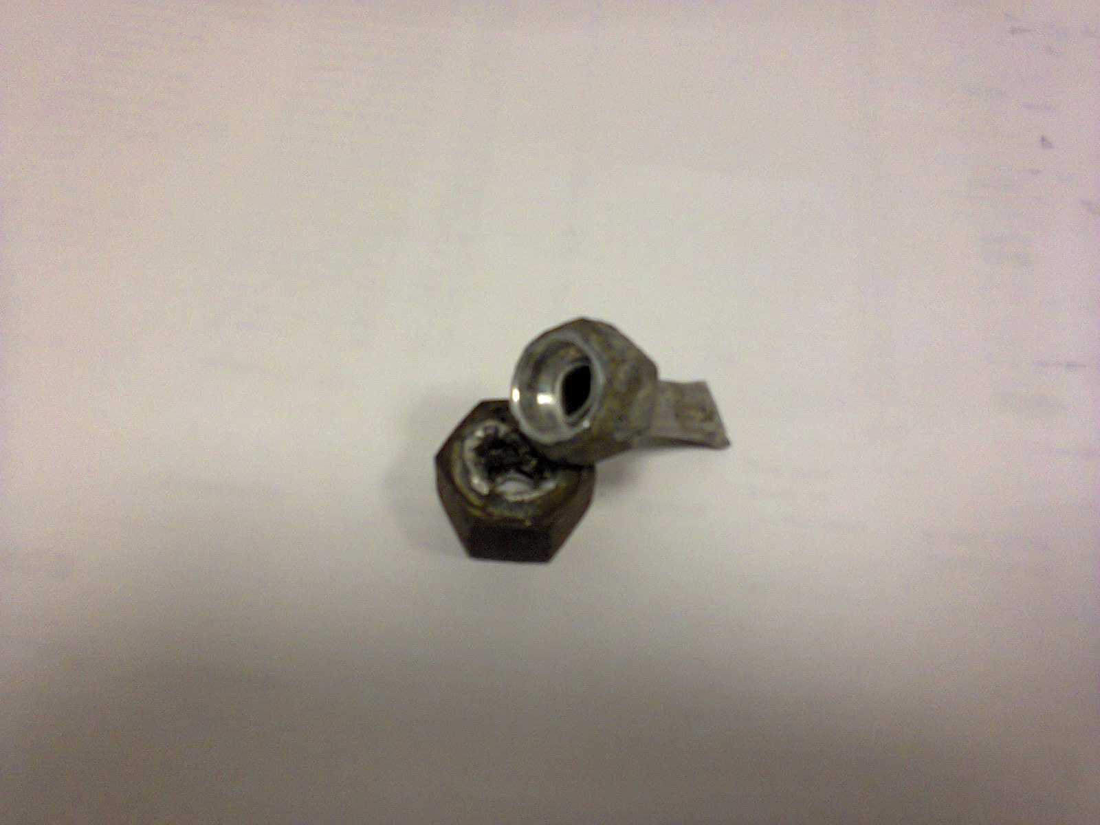

Добрый день, столкнулся с проблемкой. Хотел поменять трубку кондиционера (отмечена красным), но разъемное соединения, стало вдруг неразъёмным :( и при попытке открутить одну трубку от другой, обе гайки остались в руках (фото с телефона).
Хотел спросить, если заказывать трубку (отмечена синим), как подключать со стороны торпедо и есть ли трудности?

Я думаю ,в вашем случае , лучше съездить к спецам которые заправляют и ремонтируют кондеи . они сделают ремонтную вставку из шланга,вместо трубки,что лучше и дешевле !

Можно заменить обе трубки, причем на разборке можно найти и в сборе обе вместе. Заменить не проблема, все под капотом делается, т.к. и подключение "синей" трубки к печке делается под капотом, крепится одним болтиком (№ 25 на вашем рисунке).

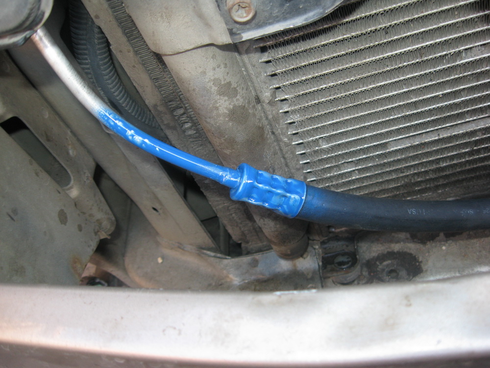

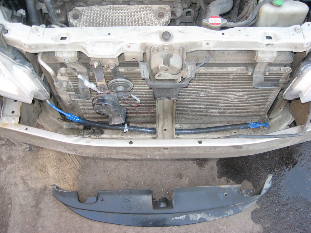

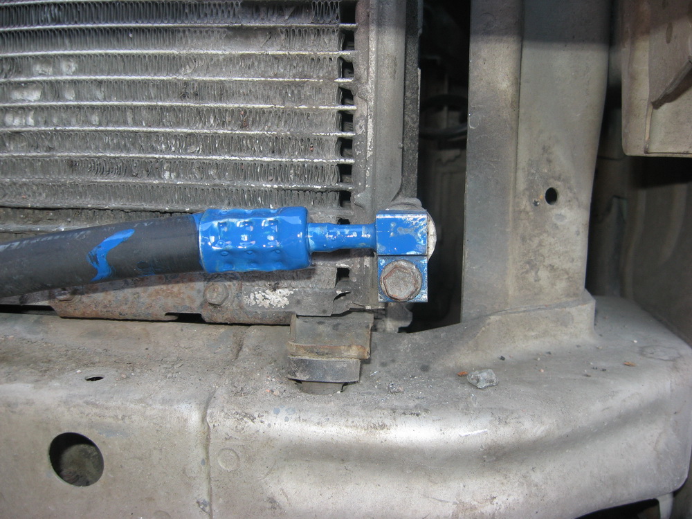

Можно поступить и по совету Саныча, т.е. у заправщиков кондиционеров все сделать: они могут припаять нужный кусок трубки или заменить частично на шланг. мне в свое время так и сделали, т.к. не было в нужный момент у меня такой трубки.
Вот фото замены на шланг на моей Лиане:

Я просто нашел адекватный сервис по заправке кондеев (по отзывам) и приехал к ним. От меня потребовали только самостоятельно снять и поставить бампер, остальное сделали сами и за адекватные деньги.Мне делали на Самойловой 7, но это было 3 года назад.
