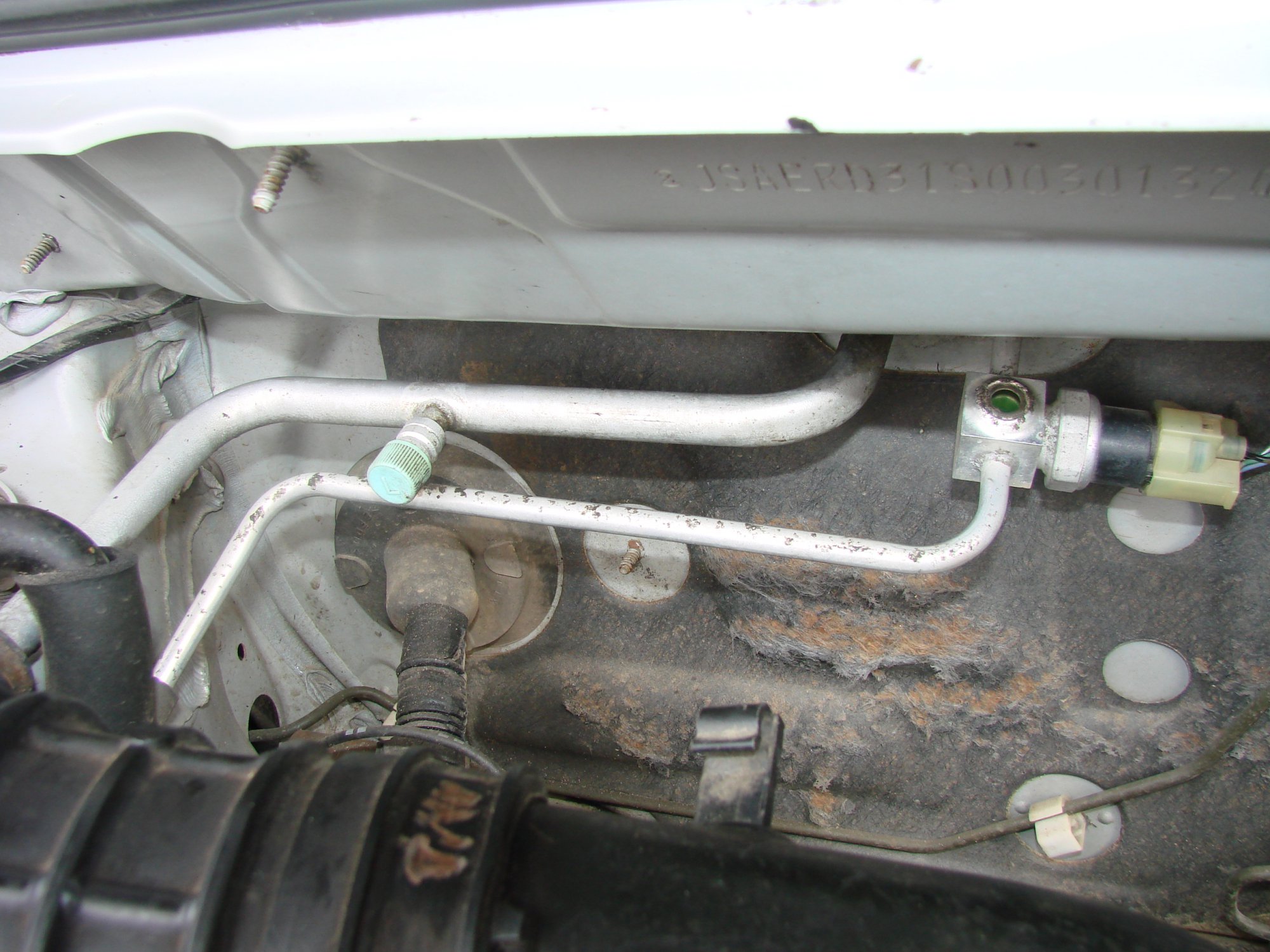

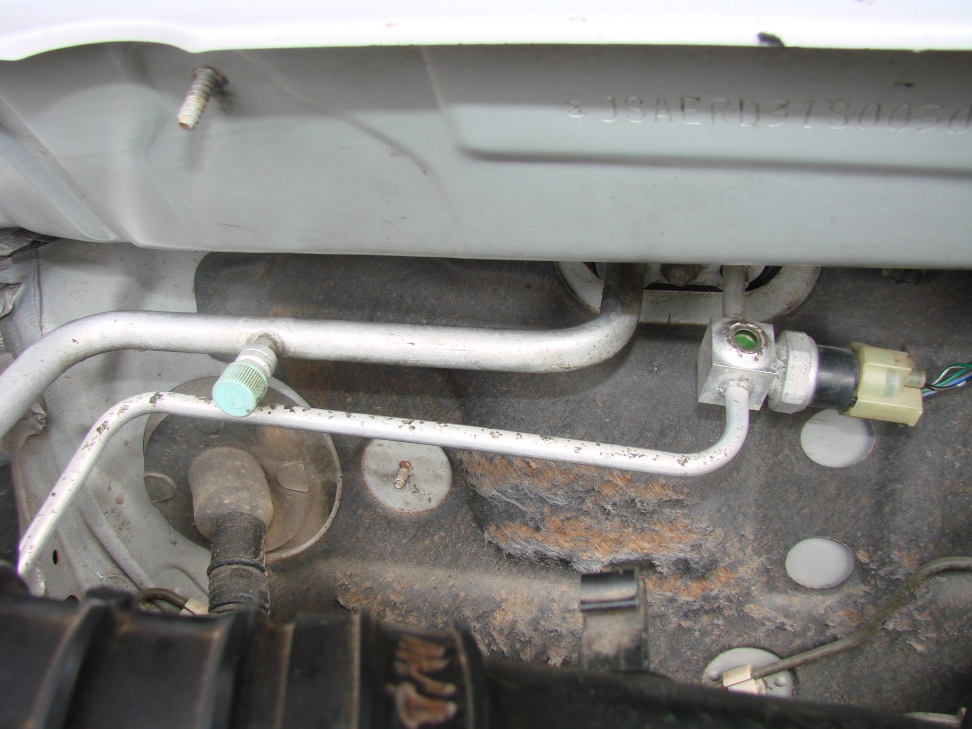

Всем привет,при работе кондиционера на фото тонкая трубка горячая и тоже самое которая трубка возле радиатора кондея в низу у бампера а по толще холодная, в низу конденсат стекает как положено,это должно быть так нужен совет
Все у вас нормально! Одна подающая, вторая - обратка.

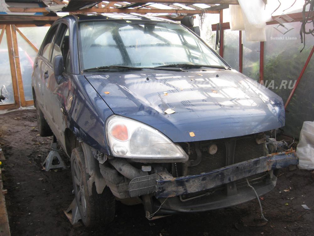

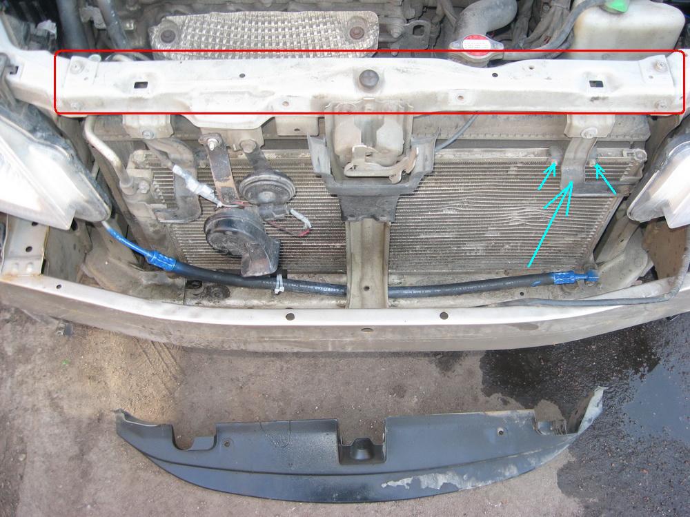

Подскажите, как вытащить радиатор конд-ра ?
А то такое ощущение, что придётся снимать верхнюю перекладину...
сам видел .как спецы в сервисе . вытаскивали его через низ минут за пять
user1975
5 Октябрь 2009
2,055
552
Suzuki Liana 1.6 4x4 AT
Да, иначе не получится, ведь он спереди крепится к этой планке, под бампером. Или бампер снять. Или хотя бы отогнуть сверху
Планку, выделенную красным, не опасно ли снимать? Автомобиль не развалится?
И кронштейн, выделенный зелёной стрелкой, можно ли снять с радиатора?
А то я там все болты открутил, но кронштейн не снимается, радиатор не вытаскивается, т.к. упирается и я побоялся что-либо сломать
8,877
5,203
Не опасно, Лиана - не из Лего сделана же :)
Радиатор так не вытащишь! Вообще, его можно прямо с этими кронштейнами снять, но снизу к радиатору еще трубка прикручена. Я бы не парился, снял бампер и не изобретал велосипед. Снять через низ как писал Саныч, может и можно, но для этого опыт нужен, как у тех мастеров. Но я не представляю, как это сделать, не снимая бампер или с другой стороны радиатор двигателя. Нет, конечно можно спереди, но покорячиться придется! И трубку нижнюю поломаешь. Это на этой фотке она шлангом заменена (как я понял, ты мою фотку где-то надыбал), а в оригинале-то алюминиевая идет снизу, еще и в фиксатор в радиаторе крепится по центру
Да я и снял бампер. И болты все открутил. И трубки отсоединил. И вертикальную планку с замком снял
И , как в сервис-мануале указано, открутил болты кронштейнов радиатора охлаждения ( правда, непонятно, для чего из нужно откручивать)
Вроде бы всё что нужно сделал, а выдернуть радиатор не удаётся, он во что-то упирается и его ноги не вынимаются из отверстий

Попробуй радиатор двигателя чуток приподнять и отвести ближе к двигателю, может он мешает...
Действительно нужно снимать верхнюю перекладину (снимается легко) и радиатор конд-ра свободно выходит.
В сервис мануале, видимо, что-то напутали...

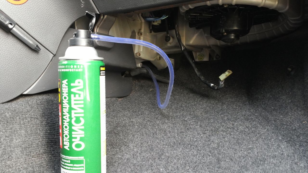

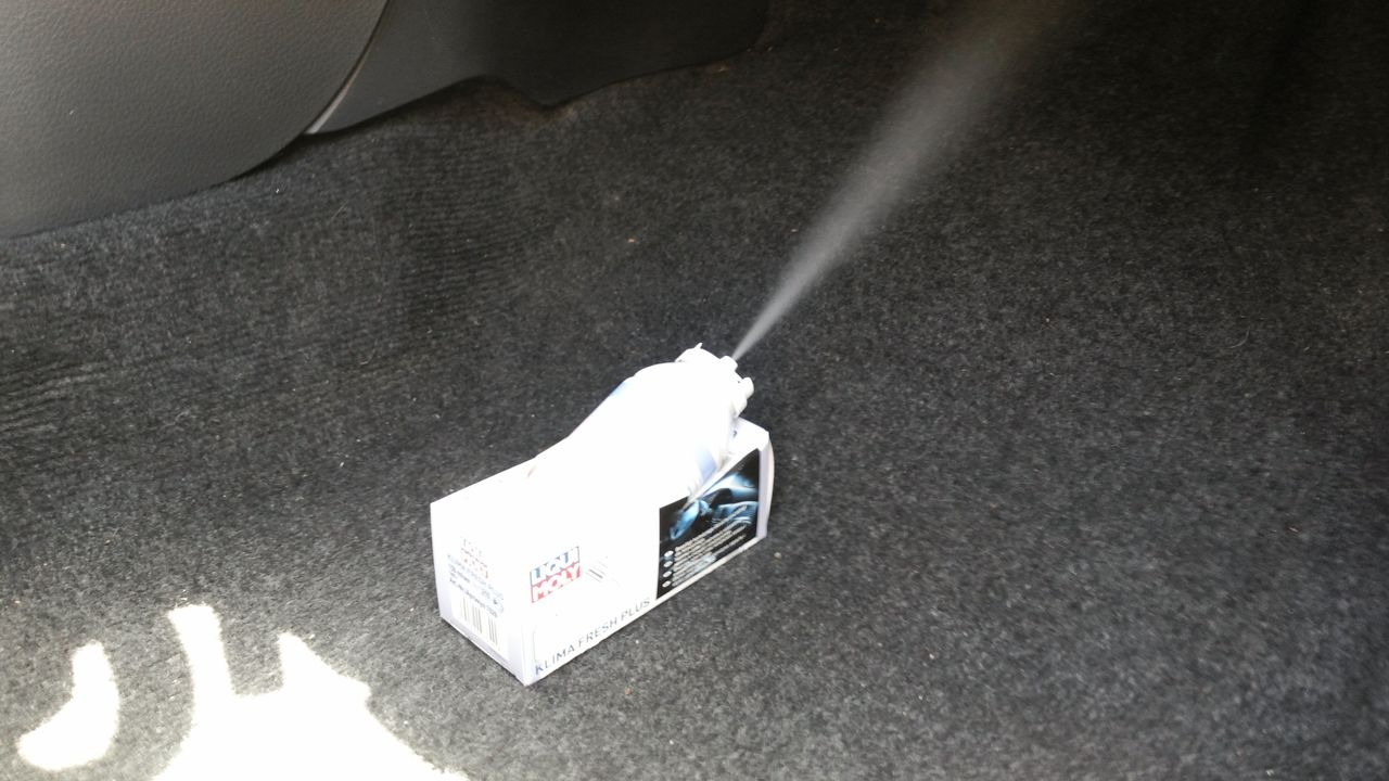

Решил таки почистить испаритель кондиционера (оказывается это надо делать каждый год). Хотел этим:
но освежителя не нашёл, взял Liqui Moly
Снял трубку слива конденсата, вставил туда шланг, отключил двигатель печки на всякий случай
вытащил салонный фильтр
запенил, подождал минут 15, слилась жидкость очень чёрного цвета
поставил трубку на место, подключил вентилятор, вдул освежитель
проветрил. Освежителем пахло несколько дней. После этого воздух в салоне стал намного лучше, чем до чистки. На баллончиках есть подробная инструкция, хотя на освежителе текст не всегда вяжется с картинками ;), приходилось включать мозг.
По деньгам 400 руб очиститель + 400 руб освежитель + 300 руб шланг. Делал сам.

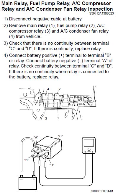

Вентилятор кондиционера крутится при этом? Посмотрите реле 3 и 4...

Вентилятор не крутится ,убирал реле №6 (так на крышке защитной),тогда замолкал и компрессор .Насчет муфты попробую почитать форум ,всем спасибо .
sanich72
22 Январь 2010
4,279
1,740
Московская область - Коломна
значит реле компрессора проверь. возможно залипли контакты
